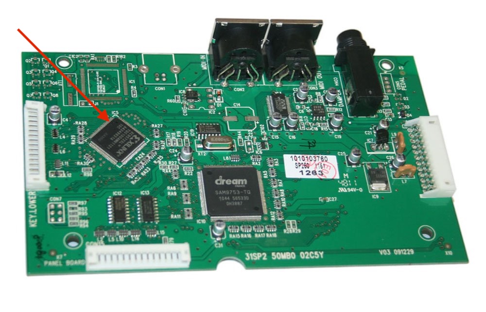

Korg SP-250 schaltet Register um
OP #7761085
Ich vermute einen fehlerhaften IC5 - XC9572XL. Das Symptom ist wie folgt.....Nach dem Einschalten funktioniert alles normal, nach ca. 2-3 Minuten, nach dem Spielen der Note B, schaltet das Register um und dann wird beim Drücken der Tastatur anders umgeschaltet. Nach dem Aus- und Einschalten tritt das Problem sofort wieder auf. Wenn ich warme Luft auf den IC 5 blase, spielt der Korg gut, aber nach einer Weile funktioniert er wieder nicht mehr. Kann man irgendwo einen konfigurierten IC5 kaufen? oder das ganze Mainboard?
