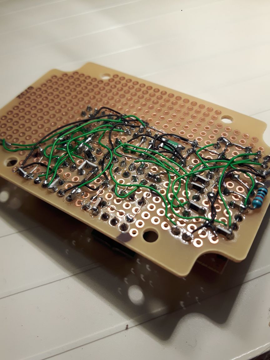

Gast #5211267
Fragensteller schrieb:
> Wie genau lötet ihr auf einer Lochrasterplatine Verbindungen?
Anhang! (Die Größe der Platine / Leerraum sind dem verwendeten Gehäuse
geschuldet)
> zu entwerfen
Ich entwerfe nicht, überlege mir etwa die Anordnung und mache los.

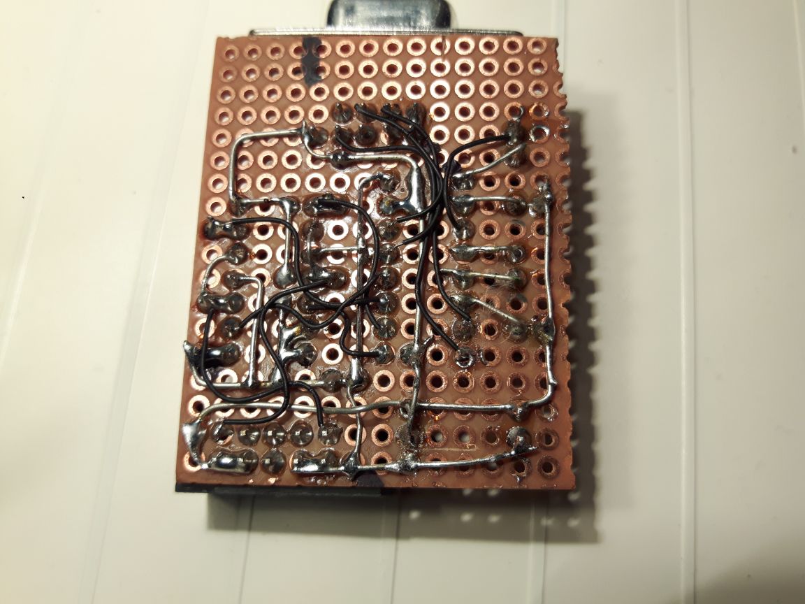

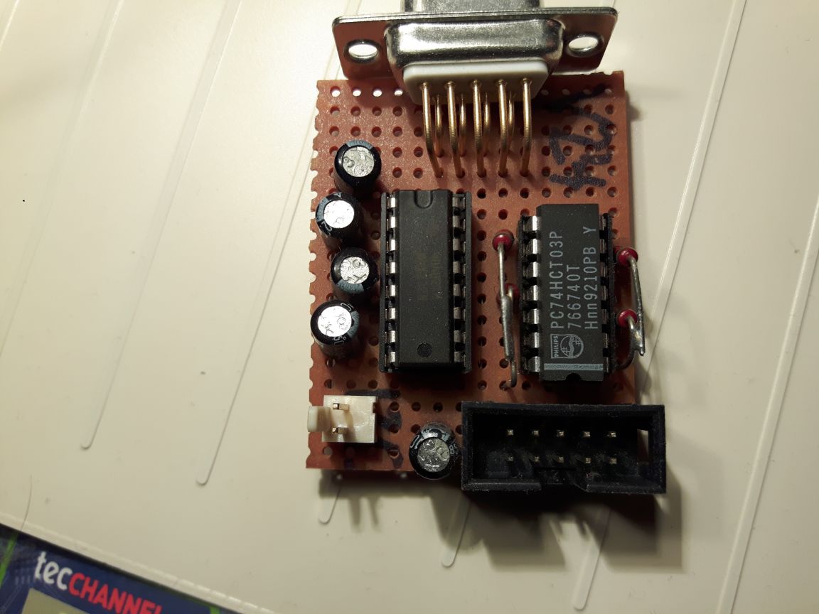

#5211270
Yep. Lohnt natürlich schon, sich zu überlegen, wo die meisten
Verbindungen sind und das dicht nebeneinander zu legen, idealerweise
direkt passend.
Unten: https://www.mikrocontroller.net/attachment/50200/1802_unten.jpg
Oben: https://www.mikrocontroller.net/attachment/50201/1802_oben.jpg
Ist Wrap-Draht. Der ist schön dünn und deshalb nicht im Weg. Und ist
wesentlich angenehmer nachzuvollziehen und zu reparieren als
Lack/Fädeldraht.

Persönliche Seite #5211301
A. K. schrieb:
> Unten: https://www.mikrocontroller.net/attachment/50200/1...
> Oben: https://www.mikrocontroller.net/attachment/50201/1...
Weils oben hübsch sein soll darf es unten 'ne halbe Katastrophe sein?
Meinem Empfinden nach hätte ich lieber unten so weit wie möglich Ordnung
auf der Platine. Aber das ist vlt. Anfängerdenken, wie machen das die
Profis?
Gast #5211318
So schlimm ist das gar nicht. Ein Teil des Eindruckes "schlimm" kommt
auch davon, daß man den Draht zwecks einfacherem Anlöten so lange läßt,
daß man ihn gut halten kann - danach, plattgedrückt, legen sich einige
Schlaufen, die aber unvermeidlich sind. Gibt schlimmeres, und wenn´s
funzt - völlig ok.

Gast #5211348
A. K. schrieb:
> direkt passend.
Deshalb sagte ich ja "überlege mir etwa ..".
Zuerst wird das Gehäuse samt Frontplatte, Schalter, LED, etc. gebaut.
Damit ergeben sich Zwänge, wo die Anschluß(steck)leisten sein sollen.
Den Arduino hätte ich gerne 90° gedreht, aber der muß so, dass ich in
eingebautem Zustand an den USB komme.
Wenn, so wie hier, viele einfache Bauelemente drauf kommen und
Leitungslängen überwiegend unkritisch sind, kein Problem, die Elektronik
passend hinzuschieben.
Bei Deiner Platte sind die Randbedingungen anders, da wird natürlich
primär auf sinnvolle und kurze Verbindungen zwischen den ICs geschaut.
Wenn Du dann noch den Einschubträger nach freiem Ermessen verdrahten
kannst, kommt das der Platine zu gute.
Funktion geht vor Schönheit. Ist eine Platzfrage. Mit "Leiterbahnen"
hätte nicht einmal die ganze Eurokarte ausgereicht. Ist ausserdem sehr
änderungsfreundlich und gut erweiterbar.
> Aber das ist vlt. Anfängerdenken, wie machen das die Profis?
Welcher Profi verwendet Lötpunktraster??? Ich wiederum mache das seit
zig Jahren so, bin aber kein Elektronik-Profi.

Hmm, die Brücken auf der UNTERSEITE mit isoliertem Draht löten,
ist aber nicht stilgerecht (man kommt dadurch auch schlecht an die
darunterliegenden Leitungen dran).
dfg schrieb:
> Versilberter Draht läßt sich halt schön "auflöten" (häufiger bei
> Lochraster, siehe auch Manfreds Bild).
Man braucht aber unten nicht unbedingt Draht, man kann auch die
Leitungen alleine mit Lötzinn herstellen durch verschleppen von Zinn von
einem zum anderen Pad, das geht schneller weil man keine Drähte passend
abschneiden muss, leitet genau so gut und ist einfacher änderbar, kostet
aber mehr Geld für Lötzinn. Noch besser geht das bei eckigen Pads.

dfg schrieb:
> Habe schon ganz verschiedenes benutzt. Kennen die Fachleute vielleicht
> "den" oder "die ultimativen Fädeldraht/-drähte"?
Fädeldraht mag ich nicht, habs mal ausprobiert. Kriegt man nie wieder
aufgedröselt oder nachverfolgt. Und wenn man versehentlich dran kommt,
ist ein ganzes Bündel im Eimer, von dem man weder Anfang noch Ende
kennt.
Obiger Draht ist Wire-Wrap Draht AWG30. Selbst mit dünnem Schaltdraht
wird der Filz bei enger Lage undurchdringlich, die Isolation vom
Wrap-Draht ist dünner und es bleibt übersichtlich. Kriegt man bei
besseren Versendern in vielerlei Farben, was ganz nützlich sein kann.

Erste Lage direkt mit verzinntem Draht. Das betrifft u.U. die komplette
Stromversorgungsverdrahtung mitsamt Kerkos. Da gibts auch öfter mal
Brücken über anderen Leitungen drüber. Man kann auch Lötzinn nehmen,
aber über mehr als 1-2 Lötpunkte ist mir Draht lieber.
Danach kommt dann direkt benachbarter Kram ebenfalls mit verzinntem
Blankdraht, soweit passend möglich. Bei Einzelbauteilen rund um einem
Mikrocontroller lassen sich ziemlich viele Verbindungen so erledigen,
bei passender Lage der Bauteile und der Anschlüsse. Inkrementell
platziert und verdrahtet, nicht komplett vorgeplant. Man braucht nur ein
gewisses Gespür für den Platzbedarf. Im obigen Beispiel gibts davon
recht wenig, praktisch nur der Bereich bei der 10-Pin Stiftleiste.
Obige Retro-Platine mit vielen Busleitungen führen unweigerlich zu recht
viel längeren Leitungen kreuz und quer. Und wenn benachbarte ICs Daten-
und Adressbusse haben, aber genau im Gegensinn miteinander verdrahtet
werden müssen, dann kann das nicht wirklich elegant aussehen.
