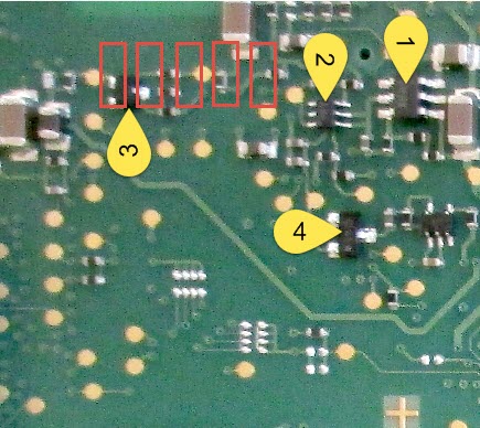

OP #5452420
Ich habe mal die Rückseite der Platine fotografiert und die Lage der
Kondensatoren auf der Gegenseite durch rote Kästen markiert.
Bauteil (1) ist ein MAX8880 Spannungsregler (3,3V zu 1,8V), welcher die
Betriebsspannung für den Video-AD liefert.
(2) ist ein OpAmp für die Videoverstärkung.
(3) ist ein NPN-Transistor
Leider ist die Unterseite im eingebauten Zustand so gut wie
unzugänglich.
Wenn jetzt einer der Kondensatoren durchs löten evtl. eine Macke hat
(habs mit ca. 320° Heißluft und Reflow-Paste ausgelötet) und dadurch ein
zu hoher Strom durch diesen fließt und er dadurch zu warm wird, müssten
dann nicht die durch den Kondensator erwünschten Effekte
(Spannungsglättung) extremst verschlechtert sein? Das müsste man doch am
Oszi erkennen. Sprich im Vergleich Original- zu Nachbau.
OP #5453490
So, habe gestern nochmal ein paar Versuche gemacht. Zunächst habe ich es
geschafft die Platine auch außerhalb des Gehäuses zu betreiben, sodass
ich an alle Seiten ran komme.
Nach wenigen Minuten Betriebszeit war die extreme Wärme wieder
vorhanden. Diese scheint aber vom Chip zu kommen der über den
Kondensatoren liegt. Im eingebauten Zustand habe ich das als Wärme der
Kondensatoren über die Fingerspitzen wahrgenommen... so kann man sich
täuschen.
Der Chip hat eine Oberflächentemperatur von gut 50°C. Die Funktion
ansich sieht nicht beeinträchtigt aus. Normal ist das aber nicht, denn
der auf der Originalplatine wird nichtml handwarm. Auf der Unterseite
gibt es auch kein Wärmeleitpad oder sowas.
Laut Datenblatt dürfte der in diesem Zustand höchstens ein halbes Watt
an Verlustleistung haben.
