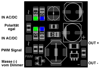

Ansteuerung mit 24V (die Konstantstromquelle soll mit 24V gesteuert
werden)

Gast #2354466
Der PWM-Eingang auf der besagten Platine geht nicht direkt auf den
ADJ-Eingang des Treiber-IC´s sondern auf einen Transistor mit 2
Widerständen. Auf dem Bild, unten links! Wenn ich mich nicht irre, war
dass ein Wald&Wiesen-NPN-Transistor BC846. Einfach ein bisschen an den
Vorwiderständen rumschrauben und schon läuft die ganze Geschichte mit
24V.
Ein bisschen Eigenleistung muss ja auch dabei sein ;)
Gruß Basti
Gast #2355911
Das Bild, das ich gepostet hab, zeigt die Platine der
Konstantstromquelle zu dem Link. Und auf dem Bild siehst du unten links
einen Transistor. Das Teil mit den drei Beinchen. Du weißt schon wie ein
Transistor in einem SO23 Gehäuse aussieht, oder? Und genau über dem
Transistor sitzen die zwei Widerstände. Dann nimmst du einfach ein
Multimeter und findest herraus, welcher der Widerstände direkt mit dem
PWM-Lötpad daneben verbunden ist. Und das ist (hoffentlich) der
Widerstand für die Basis. Und diesen Widerstande verzehnfachst du
einfach...grob geschätzt.
Setzt voraus, dass du SMD Widerstände raus und auch sauber wieder
reinlöten kannst. Aber so schwer ist das nicht.
