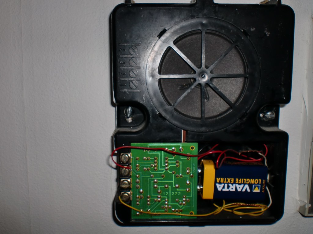

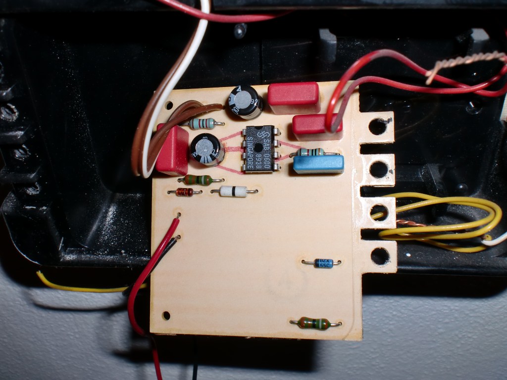

meine Türklingel (elektronischer Gong) tönt im Moment sehr laut und ich
möchte sie leiser einstellen. Es gibt keinen Poti oder Stellrad. Weiß
jemand, ob man die Lautstärke ändern kann durch Umbelegen der Kontakte?
Hersteller ist nicht ganz klar, hinten auf dem Lautsprecher steht aber
Grothe No. 50.
Gruß, Tobias
Gast #3137262
Ich hatte damals mehrere SAB0600 kombiniert, und etwas zeitversetzt
gestartet. Klingt wie ein Kanon - saugeil. Dann noch ein "fetter"
TDA2030 mit entsprechender Stromversorgung und eine richtige Holzbox -
fertig ist die Klingel, an die sich die ganze Verwandschaft noch 30
Jahre später erinnert :-)
Jedefalls hat der Chip keinen Anschluss für Lautstärkeregler. Du kannst
nur das Signal zum Lautsprecher durch einen Widerstand abschwächen.
Gast #4758494
Mittag,
Vielleicht kann mir jemand hier weiterhelfen.... Meine oma hatt So ein
Grohe no. 50 gong.... der maler hatt ihn aber abgemacht und jetzt steh
ich da.... Der batterieanschluß ist auch ab.... Wie muss das ganze
verdrahtet werden? Habe auch im verteilerkasten noch ein Klingeltrafo
von Grothe.... Und halt der 9 volt batterie....
Hoffe jemand kan nmir helfen
Mgf,
Roy
Gast #4758525
Roy schrieb:
> Grohe no. 50 gong
Grohe macht Wasserhähne. Du meinst vermutlich Grothe, und der Gong heißt
Chroma 50.
Wenn man es denn einmal richtig geschrieben hat (statt Scheissegal, wird
schon passen...), findet man in fünf Sekunden auf der Webseite von
Grothe die Installationsanleitung:
http://www.grothegmbh.de/fileadmin/user_upload/service/downloads/installations_bedienungsanleitungen/signalisation/Gongs_Kontakte_sonstiges/Croma50_225-MV003200_InstallManual_Rev3_2007-01-24.pdf
