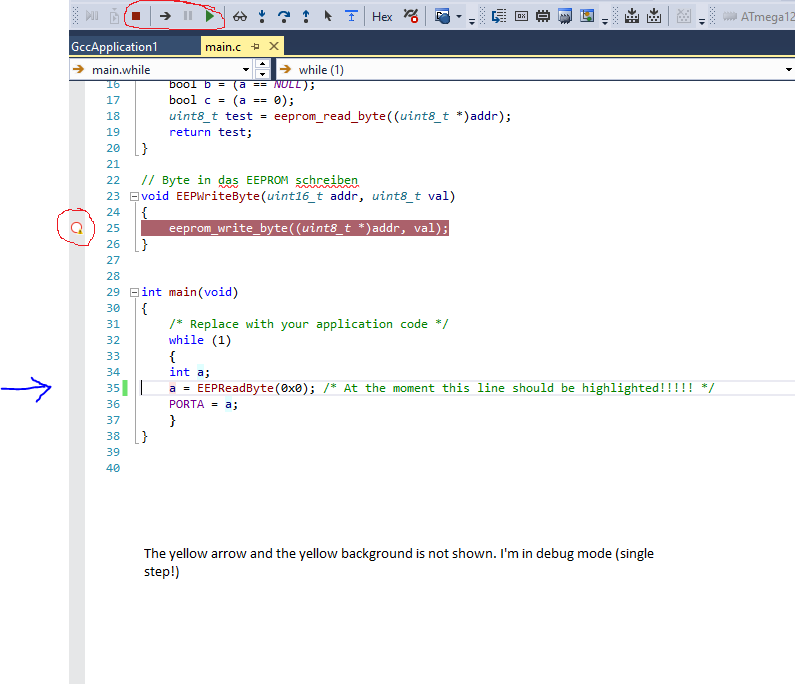

ich habe ein Problem bei der Installation von Atmel Studio 7 unter
Windows 10. Wenn ich Atmel Studio 7 installiere wird im Geräte-Manager
das Gerät/Treiber Jungo Connectivity atmelwindrvr mit einem Problem
markiert. Der Fehlercode ist 52 (Die digitale Signatur der für dieses
Gerät erforderlichen Treiber kann nicht überprüft werden). Das wäre aber
nicht mein Hauptproblem könnte vllt. jedoch davon abhängen! Mein
Hauptproblem ist, dass das Debuggen mit dem Simulator nicht richtig
funktioniert! Die Haltepunkte (egal wo gesetzt) werden nie erreicht
(Meldung beim Haltepunkt: Unable to set requested breakpoint on target.
Note: The current selected device is unable to set breakpoints during
runtime). Außerdem wird beim Debuggen mit Einzelschritt weder der gelbe
Pfeil am linkem Rand, noch der gelbe Hintergrund angezeigt. (siehe
angehängte Datei). Eine Neuinstallation brachte keinen Erfolg. Hat
vielleicht jemand das gleiche Problem? Oder weiß jemand einen Workaround
für dieses Problem. Es ist übrigens ein neuaufgesetztes Betriebssystem
Windows 10 mit dem aktuell letztem Release! Die Forumsuche ergab bei mir
leider keinen Erfolg.

Hast du die Optimierung in Projekteinstellungen aktiviert?
Das ist ein Compilerflag. Ich kann leider auf dem Bild nicht sehen, ob
du den simulator als Tool ausgewählt hast. Ist die Option direkt neben
deinem Mikrocontroller?
Ich drücke immer Debug and break Knopf. Pause und Play neben den
Einstellung für Debug.
Davon abgesehen sehe ich den Aufruf der Funktion nicht in der du den
breakpoint gesetzt hast. Daher wird er nicht erreicht bzw. aktiv. Das
scheint das Problem zu sein.

Gast #4765004
danke erstmal für deine Antwort. Folgendes zu deinen Fragen:
Die Optimierung ist deaktiviert (zu Testzwecken)! Ich erreiche auch
wirklich die einzelnen Codezeilen jedoch werden diese nicht in gelb
hervorgehoben!!!
Ich habe als Debugger den Simulator verwendet!
Bei dem Aufruf der Funktion hast du Recht, das war ein schlecht
gewähltes Beispiel, da ich diese Funktion in diesem Beispielcode
wirklich nicht aufrufe. Es sieht jedoch genauso aus wenn ich den
Breakpoint in der main-Schleife setze, also liegt es an dem leider auch
nicht!!!

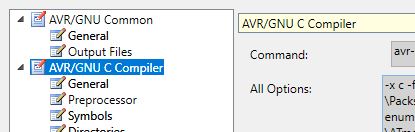

Du kannst auch mal deine Compilerflags kopieren und in den Beitrag
hinzufügen. Wenn du auf eine Hauptkategorie klickst, werden sie unter
All Options dargestellt.

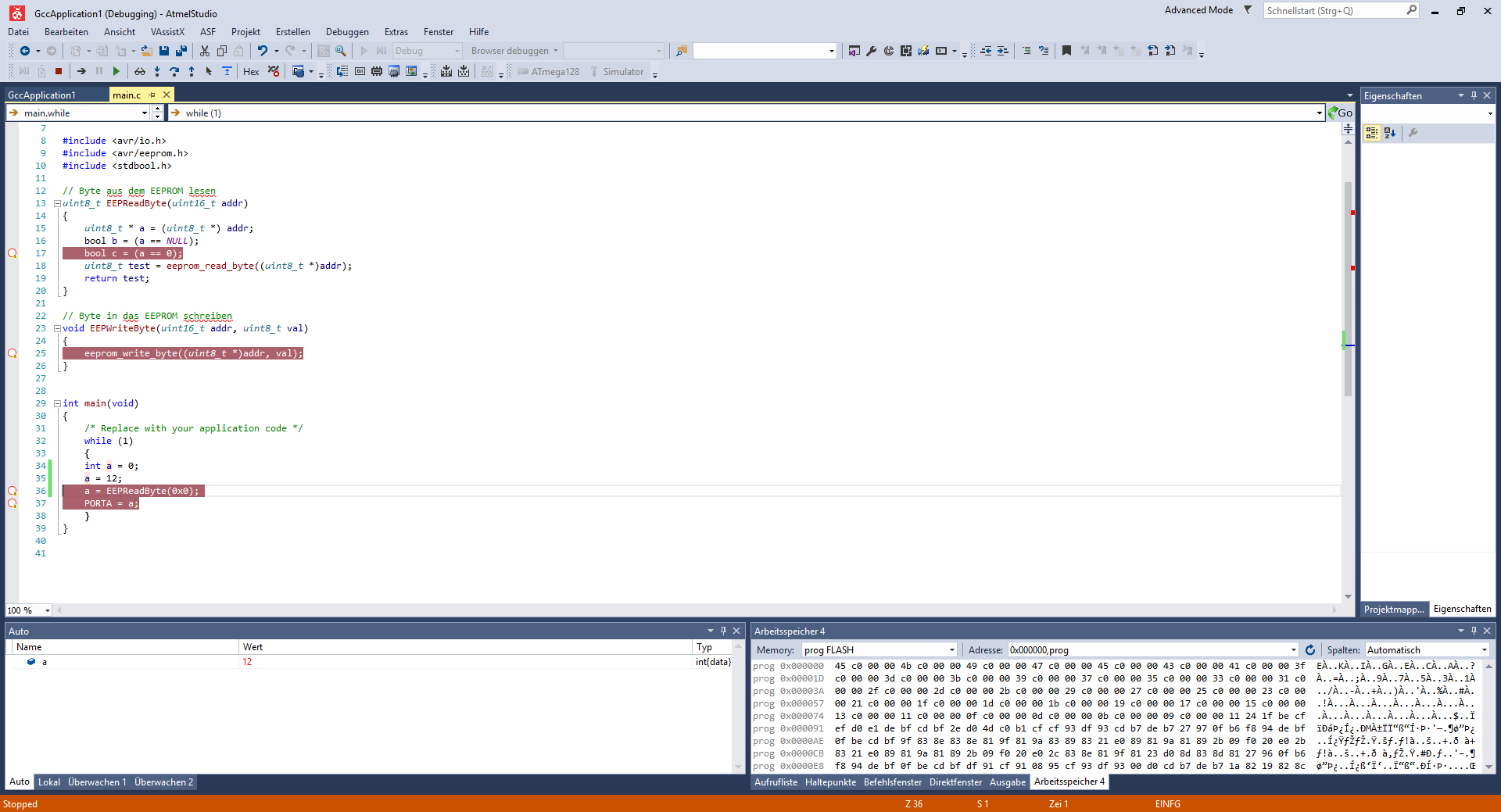

Gast #4765854
Dev P. schrieb:
> Drück mal den Knopf Start Debugging and Break (Alt + F5).
Das Problem ist nicht, dass ich nicht debuggen kann, sondern dass der
Debugger die aktive Zeile nicht gelb hervorhebt und auch den gelben
Pfeil an der linken Zeile nicht anzeigt! Dass ich debuggen kann, sehe
ich anhand der Variablen die sich auch ändern wenn ich per Einzelschritt
debugge! Man kann die aktive Zeile nur anhand der grauen Linien oberhalb
und unterhalb erkennen! Im Beispiel zwei Bilder in dem man die
Veränderung der Variable "a" sieht!!! Der Quellcode macht zwar wenig
Sinn, es ist aber auch nur ein Beispiel! Das Stoppen auf einen
Breakpoint funktioniert aber überhaupt nicht nur das
Einzelschritt-Debuggen!
> hinzufügen.
Dort steht folgendes: -x c -funsigned-char -funsigned-bitfields -DDEBUG
-I"C:\Program Files
(x86)\Atmel\Studio\7.0\Packs\atmel\ATmega_DFP\1.0.106\include"  -O0
-ffunction-sections -fdata-sections -fpack-struct -fshort-enums -mrelax
-g3 -Wall -mmcu=atmega128 -B "C:\Program Files
(x86)\Atmel\Studio\7.0\Packs\atmel\ATmega_DFP\1.0.106\gcc\dev\atmega128"
-c -std=gnu99 -MD -MP -MF "$(@:%.o=%.d)" -MT"$(@:%.o=%.d)"
-MT"$(@:%.o=%.o)"

Gast #4766043
Ok, ich habe gerade selbst herausgefunden wie man das Problem umgehen
kann (bzw. beheben). Atmel Studio kommt anscheinend nicht mit dem Pfad
klar wo die Projektdateien abgelegt sind. Wenn ich den Ordner direkt auf
die Festplatte "C:\" lege und neu kompiliere und dann debugge
funktioniert alles wie es soll. Das Problem muss wahrscheinlich bei
meinem Benutzernamen liegen welches ein "ö" enthält. Atmel Studio kommt
also wahrscheinlich nicht klar mit "ä", "ö", "ü"!
