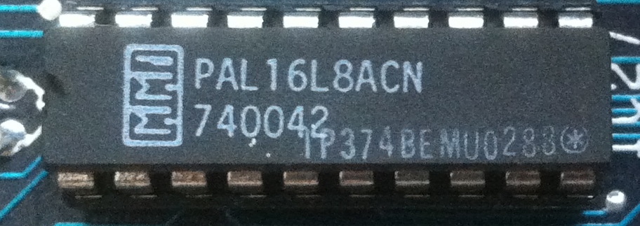

Dabei habe ich festgestellt, dass der Chip "PAL16L8ACN" defekt ist.
Setze ich den funktionierenden Chip ein, zeigt mir das Gerät 8MB RAM an,
bei dem defekten nur 4MB.

soul eye schrieb:
> Falls der Ausleseschutz des 16L8 ("security fuse") nicht aktiv ist, kann
> man das PAL einfach kopieren.
Wie/wo erkenne ich die? Ich habe ein Foto angefügt, möglicherweise ist
da eine verwertbare Information?

Gast #3549970
Frederic Buß schrieb:
In ein Programmiergerät stecken und auslesen. Wenn der Chip als leer
angezeigt wird, ist er kopiergeschützt.

Gast #3566059
also "soul eye" hat mir wirklich unglaublich geholfen. Ja es läuft
wieder! :)
Wirklich erstaunlich, wenn ich darüber nachdenke. Er hat es hinbekommen
diese alten kopiergeschützen PALs auszulesen und zu duplizieren. Das
hätte ich in Jahren nicht hinbekommen.
Jetzt haben wieder beide Geräte 8MB RAM.
Ich danke euch allen hier, die mir geholfen haben!!!
