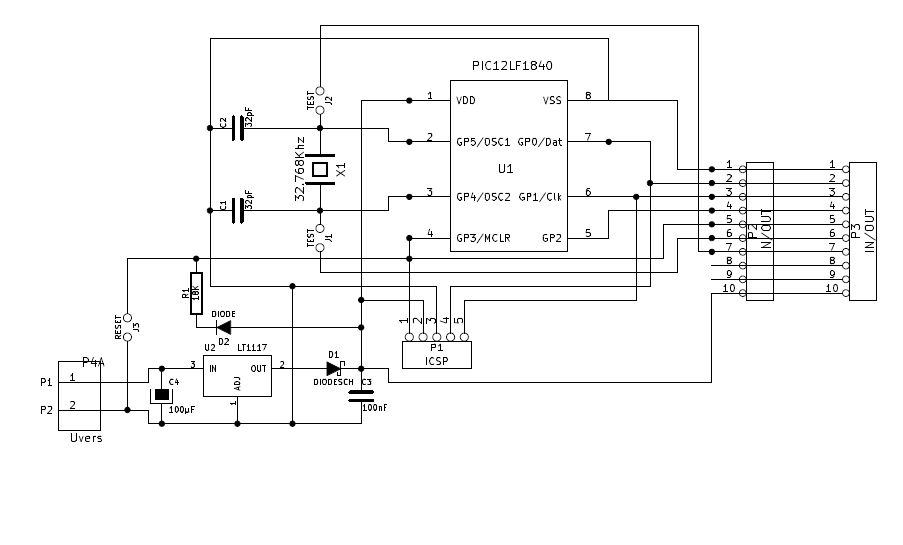

Timer1 läuft mit dem externer  32768Hz Quarzoszillator. Diese
TMR1H = 0b10000000; ist dazu um Interruptintervall auf 1 Sekunde zu
Stellen (ohne das sind das 2 Sekunden). System Clock ist auf  interne
Oszillator mit  4Mhz gesetzt. Timer1 läuft und externer Signal von
32768Hz ist ständig da (Oszilloskop...) auch nach dem SLEEP();
Was muss ich machen um den PIC aufwecken? Muss ich vielleicht den
Watchdog aktivieren?

Gast #4842093
Ob dein Programm läuft oder nicht, sollte
man zuerst einmal die Hardware überprüfen.
Hier mal ein kleines Programm, welches eine LED an
PORT A0 blinken läßt. Der Controller läuft mit 4MHz
internen Takt und an RA4 und RA5 ist ein 32768 KHz
Quarz dran. Das Programm ist nach dem Start im Sleep Modus,
LED leuchtet. Nach einer Zeit wird durch den Timer1, der
Sleep Modus beendet und die LED geht aus. Und dann wieder
von vorne.
Probiere es mal aus und wenn es nicht
läuft dann stimmt was nicht mit deiner Hardware.
Gast #4842121
Hw wird
 schon gehen.
Es gibt mehrere Fehler. Wahrscheinlich Arduino Generation. Datenblatt,
das sieht man sich nicht an, Programmierung ad absurdum mit fehlerhaftem
Programmcode.
Fehler Nr 1
Timer1 läuft mit internem clock.
Fehler Nr 2
Timer1 clock wird mit internem clock synchronisiert.
Beide Fehler bewirken auch einzeln dass Timer1 im Sleep nicht
weiterzählt.
Fehler Nr 3,
Sleep im Interrupt.
Dabei ist GIE off, sprich der Prozessor kann nur durch ein WDT oder
Reset/BOR aufgeweckt werden.
Eventuell geht es doch durch ein Bug im Sleep modus, sollte ein retfie
direkt nach dem Sleep Befehl stehen, man muss aber das Programm
disassrmblieren oder sich den ASM Code ansehen und auch da ist es nicht
sicher ob es funktioniert, habe mir diesen Bug nie besonders genau
angesehen, immer nur den workaround verwendet wenn nötig.

Gast #4842235
Hört sich doch gut an. Dann liegt es nicht
an der Hardware. Hier das Programm dazu:

Ichhabe zwischenzeitig eine Lösung gefunden.
Hauptänderungen:
#pragma config FOSC = XT   // Oscillator Selection (INTOSC
                              oscillator:     I/O function on CLKIN pin)
#define TMR1CS  (0b01<<7)  //Timer1 clock source is system clock (FOSC)
Systemclock hat jetzt dieser 32768 Hz. Wenig, aber für meine Zwecke(Uhr)
wird das  reichen. Vielleicht findet jemand noch eine besser Lösung.
Im SLEEP sieht man auf dem Oszi auch sehr kleine Amplitude vom
Oszillator.Es wird Strom gespart. Ich möchte dieser Uhr für meine
Heizungsteuerung verwenden. Uhr setzen und auslesen über
Kommunikation durch I/O.

Gast #4842761
Haupt Problem war:
TMR1CS<1:0>: Timer1 Clock Source Select bits:
#define TMR1CS  (0b10<<7)  //Crystal oscillator on T1OSI/T1OSO pins
Nach dem ist das geändert habe auf:
läuft das alles. Wie sollte man die Beschreibung verstehen?. Aber
nur diese Option funktioniert mit SLEEP. Auch interne Frequenz kann man
z.B. auf 4 Mhz setzen.
