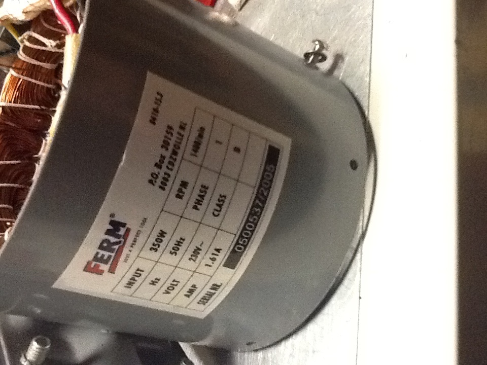

Hab mich ein bisschen  durch verwandte Themen hier im Forum gewühlt,
Leider komme ich nicht weiter ich habe euch ein Foto angehängt und
wüsste gerne von euch was für ein Motor das ist, vermutlich ein
"Einphasen-Induktionsmotor mit Kondensator-Hilfsphase" oder?

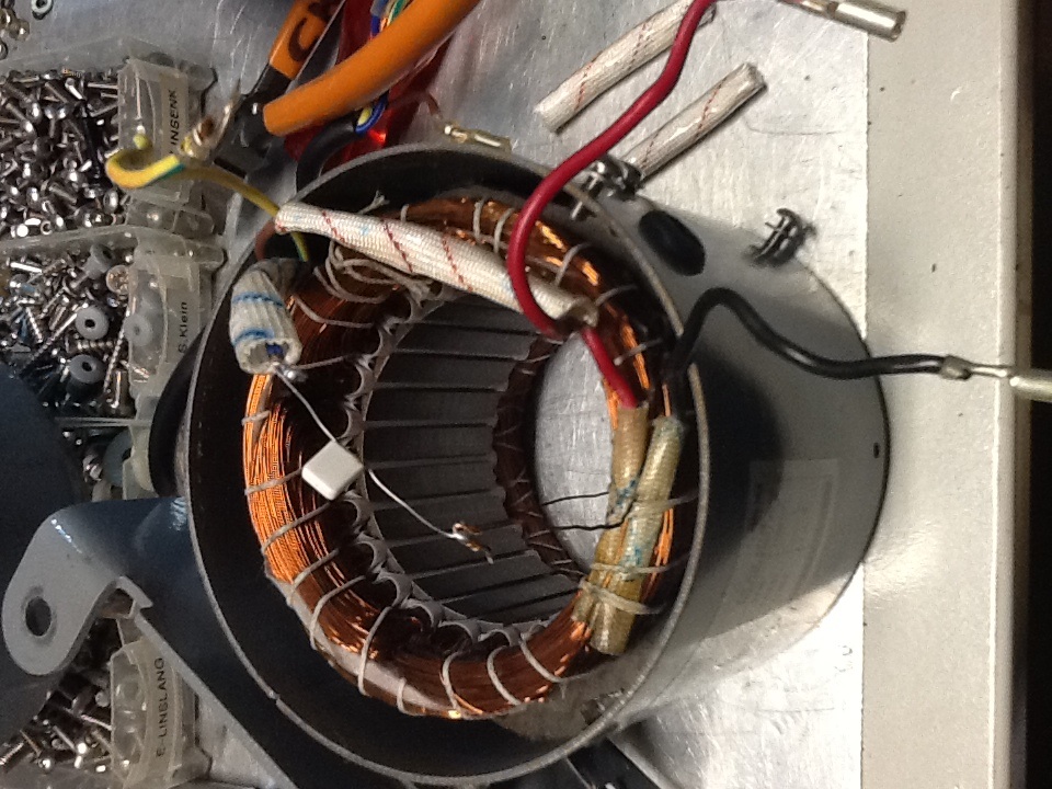

Verschaltung im Bild:
Rot/schwarz - Kondensator 8uF
2 Kupferlackleitung - termosicherung - N Leiter
Rot - Phase
Dann sollte es ja möglich sein diesen an meine Einpahsen FU mit
Drehstromausgang (u,v,w) Ausgang anzuschiessen,?!
Vielen dank für eure Hilfe :)
Lg
Pt
#2990886
Für einen Motorkondensator sieht der etwas mickrig aus, aber das könnte
tatsächlich ein Steinmetz-Derivat sein. Ich nehme mal an, dass du am
Läufer keinen Kommutator oder so hast...
Allerdings lässt sich der jetzt nicht so ohne weiteres an einem FU
betreiben, denn mit der Frequenz runter geht ja der Wicklungsstrom
entsprechend hoch.
Hier spielt rein, dass der Widerstand der Wicklung mit der Frequenz
runter geht. Du musst also mindestens einmal berücksichtigen, dass der
Strom in der Wicklung bei kleinerer Frequenz den erlaubten
Wicklungsstrom überschreitet.
Gast #2990918
Bei der Steinmetzschaltung gilt als Richtwert 70 µF/kW.
Ich nehme an, es handelt sich hier mit den 8 µF um einen gewöhnlichen
2~Motor.
Ein FU-Betrieb ginge dann ( ohne Kondensator ! ) durchaus mit einem
2~FU ( mit 90°Ausgängen ), falls die Spannung mit der Frequenz richtig
verstellt wird und die Wicklungen "gleich stark" sind.
OP #2991165
Richtig, keine Kohlen.
Also Steinmetz oder nicht das ist die Frage...

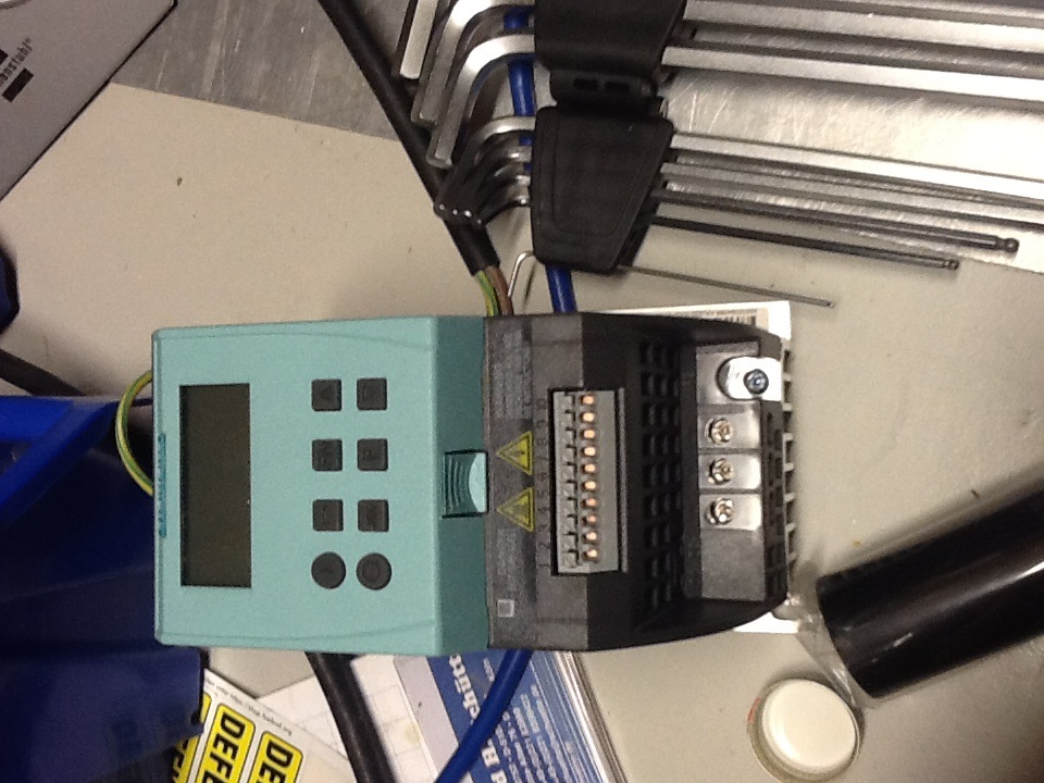

Den FU den ich habe ist ein Sinamics G110 CPM110 AIN
So weit das Datenblatt stimmt sind die Parameter in der Frequenz etc.
programmierbar!
Ich bin mir nur nicht sicher ob das auch mit meinem FU funktioniert.
Im Netz gibt es anscheinend genug Leute die solche Motoren einfach mit
Phase und Neutralleiter in die Drehstromklemmen stecken und es
funktioniert.
Also könnten die vier Anschlüsse auch einfach auf zwei Wicklungen
hindeuten und die Phasenverschiebung wird mittels 8uF Kondensator
realisiert?
Also ich frage mich wie ich den Motor anschliessen muss und was ich in
dem FU programmieren muss.
Vielen dank im vorraus
Lg
Pt
OP #2991264
// Edit:
Habe den Motor nun mit L und N einfach an die Klemmen des FU
angeschlossen bei 30 Hz dreht er sehr ruppig.
Hochgedreht bekomme ich ihn aufgrund Bedienungsschwierigkeiten nicht :)
Irgendwie muss ich wohl den Kondensator entfernen und es verschalten.
Oftmals wird von einer Hilfswicklung gesprochen beide Wicklungen sind
aber gleich dick
evt. wird das auch einfach so gemacht weil es billiger ist.
Wäre schön wenn noch jemand eine Idee hat.
#2991320
Wenn du einen 3-Phasen FU hast und alle drei Wicklungen am Motor gleich
sind, dann kannst du auch die Steinmetzschaltung trennen und den Motor
gleich mit allen drei Phasen anschließen.
Bitte setze aber am Anfang gleich im FU die Stromgrenzen und probier es
mit einem sehr engen Drehzahlbereich um die 50Hz.
Persönliche Seite #2991378
Normalerweise haben solche Motoren nur zwei um 90° versetzte Wicklungen.
Diese lassen sich auch an speziellen FUs betrieben, allerdings sind dies
keine Standardgeräte und dementsprechende dürfte der Wert des benötigten
FUs den Wert der ganzen Bohrmaschine bei weiten überschreiten.
Kannst du nicht einen Norm-Drehstrommotor auf die Maschiene pflanzen und
diesen an deinen FU hängen?

OP #2992385
Zitat:"
Hallo!
Ich habs heute bei uns in der Arbeit/Ausbildungswerkstatt ausprobiert.
Dort haben wir ja ein paar FUs.
Einfach die drei Anschlüsse an die drei FU-Ausgänge gelegt, fertig.
Der FU hat wirklich nicht gemeckert, die Nennspannung hab ich halt auf
230V und den Strom anders eingestellt.
Läuft wie Sau. Auch mit mehr als 50 Hz!
Stefan
Was haltet ihr davon?
Gast #2992710
@Chris Wurst um 17:07.
Leuchtet ein, dass der Motor läuft.
Es gibt halt die nicht ideale 120°-Phasenverschiebung ( bei gleichen
Wicklungen ), das macht sicher in der Praxis wenig aus, solange man
nicht die Nennleistung braucht.
