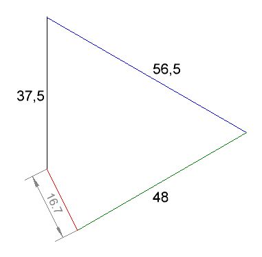

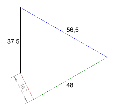

Ich habe in einer Einspeisung im Drehstromnetz folgende Ströme
(Stromzange) gemessen:
L1: 37,8A
L2: 56,8A
L3: 48,2A
N: 26,6A
Die Spannungen sind trotz der unsymetrischen Belastung 232V bzw 401,9V.
Wenn ich jetzt die Ausenleiterströme addiere, komme ich allerdings auf
nur 16,4A für den Strom in Neutralleiter. Ich messe jedoch eindeutig
26,6A. Wie kann das sein?
Du hast ja nur die länge der Stromvektoren gemessen. Und gehst von
echten 120° Verschiebung zwischen den Strömen aus. Wenn
Phasenverschiebung zwischen U und I auf jedem Strang nicht gleich ist,
kannst du nidie Ströme nicht mit 120° addieren. Hat zb ein Strang einen
Leistungsfaktor von 0,85 dann kannst du schon deine 26,6A messen.
Deine Messung zeigt, das eine der Phasen wahrscheinlich deutlich
induktiver(bzw blinder) Belastet wird als die anderen.
MFG Fralla

Ja hab die Ströme mit der Zange gemessen, also keine Phasen.
Fralla schrieb:
>Wenn Phasenverschiebung zwischen U und I auf jedem Strang nicht gleich >ist,
Das hab ich nicht bedacht, danke für den Hinweis. Das wird es sein!
Ich werde mal die Phasenlage jedes Stranges messen.

>für alle die nicht so gerne rechnen ...
Da ist das rechnen mit Vektoren einfacher. Außerdem weis ich jetzt, dass
es auf die einfache Art, also mit 120° Phase sowieso keinen Sinn macht.
L2 mit den 56A sollte es nicht sein, aber ich werde es nachmessen.
