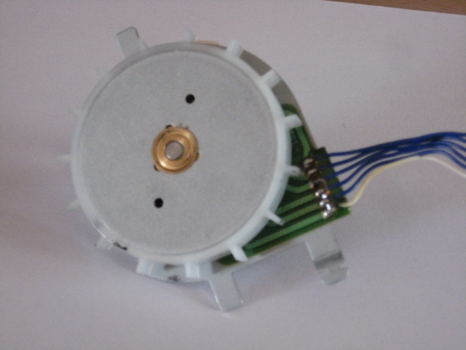

ich habe hier einen merkwürdigen Steppermotor, den ich gerne für ein
Projekt nutzen möchte, aber keine Anschlußbelegung weiß (siehe Anhang):

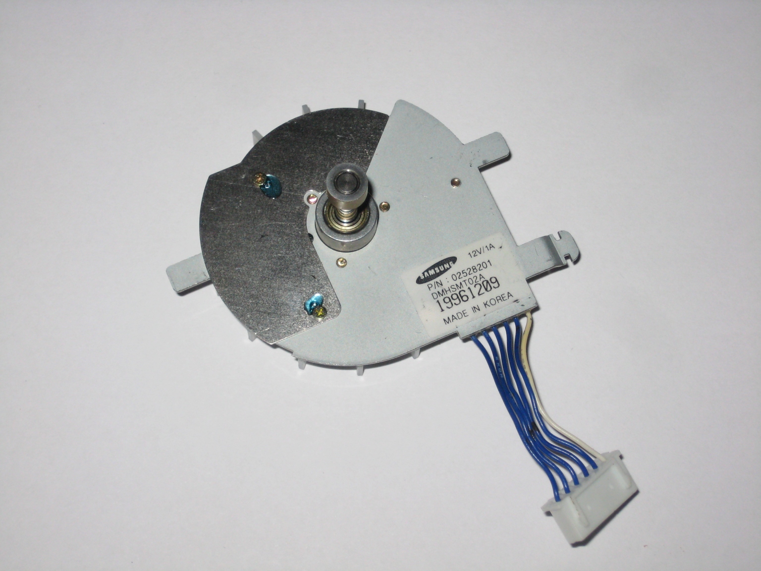

Es handelt sich um einen Motor aus einem Computerteil, vermutlich einer
Floppy. Die Bezeichnung ist: Samsung P/N 02528201, DMHSMTO2A, 19961209.
Er hat sechs Anschlüsse, davon haben drei messbaren Widerstand
zueinander:
Pol 1 - 2: ca. 2,5 Ohm
Pol 2 - 3: ca. 2,5 Ohm
Pol 1 - 3: auch ca. 2,5 Ohm (!!!!)
Die restlichen Anschlüsse haben keinen messbaren Widerstand zueinander
und auch nicht zu den Polen 1 -3.
Schaut ma von unten in den Motor erkennt man zahlreiche Statorspulen,
die kreisförmig angeordnet sind. Von der Platine zu den Spulen führen
drei Drähte (wohl die Pole 1 - 3).
Pole 4 - 6 führen zu einem kleinen aufgelöteten Bauteil, wobei ich
vermute, es handelt sich um eine Hall-Sonde zur
Geschwindigkeitskontrolle.
Wenn nur die Pole 1 - 3 zu den Spulen gehen, wie steuere ich die dann
an?
Hat jemand eine Idee?
Vielen Dank und viele Grüße
Repman
Deine Messungen lassen eher auf eine 3-Phasigen Motor schließen, also
kein Schrittmotor. Vielleicht ist das ja der Antriebsmotor eines
Disketten- oder CD/DVD- Laufwerks, der die Scheibe dreht. Die 3 anderen
Anschlüssen werden dann ein Hallsensor sein, der normalerweise einen
Impuls pro Umdrehung liefert. Der hat dann als Anschlüsse Masse, VCC,
ind das Ausgangssignal, Betriebsspannung ist da oft 5V.
Wenn Du hast, könntest Du ja mal probieren, ob er an einem
Regler/Steller für Modell-Brushlessmotoren läuft.
Mit freundlichem Gruß - Martin
