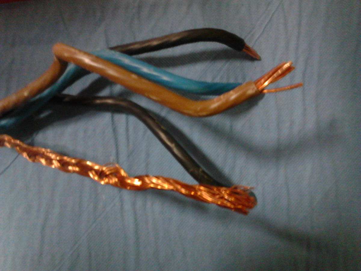

Hallo, heute sollte ich in der Firma einen großen Ofen abklemmen. Das
Kabel kam direkt aus der Haupteinspeisung und war mit 3x125A
abgesichert. Es besteht aus zwei schwarzen und je einem braunen und
blauen Kabel. Jedes einzelne der vier besteht aus sieben verdrillten
Kupferleitern mit je gemessenen 2,05mm Durchmesser, die dann gemeinsam
in der farblichen Isolation stecken. Ich berechne daraus einen
Querschnitt von 25mm2. Soweit also noch wenig spektakulär.
Statt des gelbgrünen PE hat das Kabel ein Abschirmungsgeflecht wie bei
einem Koaxkabel aus schätzungsweise 40 Leitern. Diese sind zwecks
Anschluss an die Klemmen wie ein Haarzopf geflochten. Ich weiß nicht,
wie man das bei einer solch störrischen Dicke überhaupt zustande bringt.
Insgesamt habe ich es hier also mit einem etwa 80 Meter langem 5x25mm2
Kabel zu tun. Ich habe im Internet kein Bild eines solchen Kabels
auftreiben können. Das hier angehängte musste im Dunkeln und Enge
geschossen werden.
Jetzt die Fragen:
* Ist es üblich, bei solch dicken Kabeln Abschirmungen zu verwenden?
* Warum verwendet man sie? In dem Ofen waren 14 Drehstrom-Umluftmotore
verbaut. Ist es wegen deren induktiver Last? Oder ist es in diesem Fall
vollkommen sinnfrei?
* Wie ist die Bezeichnung eines solchen Kabels?
* Ist solch ein Schirmzopf üblicherweise handgeklöppelt oder behelfen
sich die Profis da mit Spezialwerkzeug?
Gast #4025626
Das Geflecht dient nicht als Abschirmung, sondern als Sicherheit: Wird
das Kabel mechanisch beschädigt, kommt keine spannungsführende Ader nach
draussen, sondern es gibt immer einen Erdschluss.
Aber audiophilen Dummköpfen kann man es sicher meterweise als bereits
eingespieltes high end Kabel verkaufen.
#4025627
Mirco schrieb:
> Jetzt die Fragen:
ja. ist ab 25qmm quassi Standard in der Industrie
da muss ich passen.
NYCWY
das wird normalerweise von Hand gemacht (zumindest kenne ich es nur so)
gruß Sven
Gast #4026336
> Kabel zu tun.
Wenn ich mich jetzt nicht verlesen haben ist dafür ist aber keine 125A
Sicherung zulässig.
Den Spannungsabfall habe ich jetzt auch nicht ausgerechnet, dürfte aber
auch nicht mehr in der Norm liegen.
Gast #4026337
Koennte auch damit zusammenhaengen, dass solche Motore immer mehr ueber
FUs (die Stoerungen erzeugen) betrieben werden. Mit der Schirmung
bekommt man diese einigermassen in den Griff.
wendelsberg
#4026386
Bei dünneren Kabeln habe ich in fünf bis 10 cm Abstand vom
Ende ein Loch in den Schirm geprokelt ohne die einzelnen
Schirmdrähte zu beschädigen und durch das Loch die vier
Einzeldrähte gezogen. Dadurch blieb das Schirmgeflecht ganz
und konnte gut angeklemmt werden. Über dieses Geflecht habe
ich dann noch ein Stück Schrumpschlauch gezogen.
Gruss
Harald
