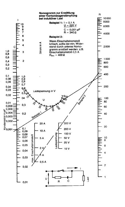

ich möchte meine Heizungspumpen über ein Relais Ein- und Abschalten.
Weiterhin einen Sauger im laufenden Betrieb Abschalten.
Wie muss/sollte ich die Kontakte bzw. Pumpen/Sauger dabei schützen.
Ich denke da an RC-Glied, VDR etc. Hat jemand Erfahrungswerte ?

Gar nicht, vernueftig ausgelegtes Schuetz verwenden und gut ist. In
keinem Schaltschrank den ich bisher gesehen habe waren irgendwelche
Bauteile ueber die Kontakte vom Schuetz gehaengt. Und das laeuft
trotzdem anstandslos durch.
Du must nur auf die Gebrauchskategorie des Schaltgeraetes achten in
deinem Fall AC3
http://de.wikipedia.org/wiki/Gebrauchskategorie
Meine Heizungspumpen liefen >15 Jahre mit Finder 55.34 Relais - ohne
zusätzlichen Schutz.
Seit Umbau auf Atmega-Steuerung vor 1,5 Jahren jetzt mit Finder 43
Printrelais, auch wieder ohne Snubber und ohne Probleme.
Bei einem größeren Motor wie Staubsauger? dann einen Snubber.
