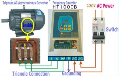

> Wenn du den Motor auf Dreieck umschaltest, reicht ein von einer Phase
> gespeister 230V~ FU. Der Grund ist, das der FU nicht mehr
> Ausgangsspannung erzeugen kann, als seine Zwischenkreisspannung erlaubt.
Dann ist es wohl günstiger, wenn ich die Verschaltung auf
Dreickschaltung ändere. Ein solcher Frequenzumrichter müsste doch
billiger sein, als einer mit 400V Ein-/Ausgangsspannung?!
Würde sowas funktionieren bei Dreieckschaltung?
https://de.aliexpress.com/item/Hot-Sale-7A-HengTai-HT1000B-used-frequency-converter-220V-1-5KW-drive-380V-AC-Motor-Free/2005648136.html
(Firma: matzetronics) #4891342
Wenn man sich den Artikeltext durchliest, hat man Zweifel, ob da
überhaupt was funktioniert :-P Das ist alles so durcheinander
('Einphasenmotor', '380V', dann wieder '220V Ausgang'), das nur mit
Glück was geliefert wird, was spielt.
Ich orientiere mich bei den Chinesen nur an den Hersteller-Bildern. Die
Händler sind meist nette Chinesinnen die einem bei Nachfrage leider
überhaupt nichts erklären können ;-)
> Der hier scheint wenigstens ein wenig mehr zu stimmen
Da könnte ich auch die Stern-Verschaltung belassen bei 400V Input ...
Danke schön!
