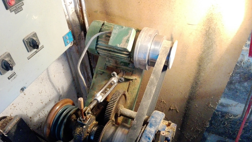

Ich habe folgende Problemstellung: An einer alten Drehbank, welche mit
einem 1,5kW Drehstrom-Asynchronmotor ausgestattet ist, soll eine
Drehzahlsteuerung nachgerüstet werden.

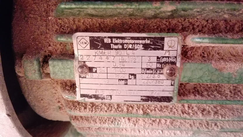

Montiert ist ein Motor mit dem abgebildeten Typenschild.
Ich denke auf Regelung kann hier verzichtet werden und U/f-Steuerung ist
hier ausreichend.

Zu beachten wäre noch die am Typenschild angegebenen 1,5kW ist die
mechanisch abgegebene Leistung, jene elektrisch aufgenommene Leistung im
Nennbetrieb wäre ja
, also in dem Fall 2,35kW.
