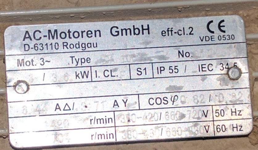

Moin Leute,
bei mir Zuhause wird ein alter Ac Motor verwendet der gerade den Geist
aufgibt. Leider kenne ich mich mit sowas nicht gut aus und wollte daher
mal fragen, ob ihr wisst wo man einen passenden Ersatz findet. Bilder
mit dem Typenschild sind im Anhang.
Schon mal danke für jede Hilfe

> Elektrisch gesehen ist das ein normaler 4-poliger Drehstrommotor
allerdings mit 6 Wicklungen (1500 U/min - Schlupf)!
Ist elektrisch aber auch nix besonders.
Die Frage ist aber, was an dem Motor kaputt geht?
Eigentlich könne solche Motoren Jahrzehnte überstehen.
Fall die Lager zum Lebensende kommen, kann man diese auch auswechseln.

Hi
Nicht, daß ich im Ausgangspost eine Frage entdeckt hätte - aber deutet
AC nicht 'normal' auf '1-phasig' hin, was bei 3,6kW allerdings schon
lange 'außen vor' wäre?
Ja, ich habe die A (mpere) bei Y gesehen, ist also weniger AC als
Drehstrom ...
Wo sitzt der Motor normal, wie alt ist das gute Stück und was (um Gottes
Willen) musste der Gute die letzte Zeit aushalten, daß Er jetzt 'den
Geist aushaucht'? (meist in Form von weißen, stechend riechendem Rauch)
So ein Asyncronkurzschlussläufer ist, eigentlich, sehr robust (weshalb
man diese Art des Motor sehr häufig antrifft).

Beim Rauchen ist es glücklicherweise noch nicht angelangt. Beim Start
gibt es erstmal für ca. 5 Minuten ein Quietschgeräusch, was sich dann
legt. Der Motor ist jetzt knapp 6 Jahre alt und läuft 2 mal Täglich, für
ungefähr 2,5 Stunden. Er sitzt auf einer Halterung mit Gummipuffern, die
an einer Betonwand befestigt ist.
Der Motor ist recht wichtig und muss morgens und nachmittags immer
einsatzbereit sein, daher will ich das Problem beheben, bevor es zu spät
dafür ist.
Grüße Rene

Klingt nach Lagerschaden. Quietschen hört auf, sobald Betriebstemperatur
erreicht ist.
Lager abziehen, neue Lager in Lagerluft C3 kaufen und aufdrücken. Am
besten schön zentriert auf ner hydraulischen Presse.

ACK, das kostet sogar im Fachbetrieb keine EUR 100,-.
Wenn der Motor aber so wichtig ist, dann sollte man eh einen auf Reserve
haben.
Bis auf die Bauform ist ja schon alles geklärt.
