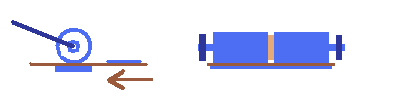

folgende Situation habe ich gegeben:
Ein Kartonstreifen läuft mit ca. 75mm/s über einen Tisch und wird von
einer Rolle flachgedrückt, Auflagekraft ca. 2-3N. Wenn der Karton zu
Ende ist oder eine Markierung durchläuft, soll ein 12V-Relais aktiviert
werden, um den Streifen zu stoppen. Das ganze ist ein Nebenantrieb von
einem Drehstrommotor, das Relais schaltet dann den Motorschütz ab.
Meine Idee ist, wie im anhängenden Bild, eine Technik ähnlich wie
früher bei Tonbandgeräten zu benutzen: Der Tisch bekommt eine
blankpolierte Metallplatte, die Rolle an beiden Enden zwei Metallhülsen,
die in den Relaisstromkreis gelegt sind. Als "Markierung" wird auf den
Karton eine Schaltfolie (Metallstreifen) geklebt.
Wenn die Schaltfolie durchläuft oder die Rolle mangels Karton auf den
Tisch fällt, werden die Hülsen kurzgeschlossen und das Relais aktiviert.
Ist das eine gute Lösung? Welches Material wäre für die Hülsen am besten
zu verwenden - Aluminium, Messing, Kupfer, V2A?
Ich überlege, wie die Rolle am besten gelagert wird: Kugellager mögen
es mW nicht, wenn Strom durchgeschickt wird. Wäre das hier ein echtes
Problem?
Mir fällt ein Mikroschalter an der Rolle ein (die bewegt sich doch auf
und ab).
Wenn der Karton zu dünn ist, den Schalter an einer Hebelverlängerung am
anderen Ende des Rollengelenks.
Eine Gabellichtschranke dort geht natürlich auch (dem Mikroschalter ist
aber Schmutz/Staub egal).
Gruß   -   Werner

Deine Anpress-Rolle wird von dem Karton angehoben.
Unterhalb wird ein induktiver Näherungsschalter verbaut, Der die Rolle
nur 'sieht', wenn Diese ohne Karton nach unten gedrückt wird.
Alternativ klebst Du ans Ende des Lied der Endlos-Pappe einen
Alu-Streifen auf der Unterseite.
Wenn Dieser vorbei kommt, erfasst der Näherungsschalter den
Alu-Streifen, wenn der Streifen zuende ist die Anpress-Rolle.

Die Mehrheit bevorzugt offenbar ein berührungsloses Abtastverfahren
mit Lichtschranke oder Induktion.
@Sebastian S.: Noch einfacher wäre doch ein Spiegel als Tischplatte
und dann nur ein Sensor? Ich brauche keine Unterscheidung zwischen
Liedende und Kartonende.
@Lothar K.: Mit dieser Lösung lässt sich aber nicht direkt erkennen,
ob ein Lied im Endloskarton zu Ende ist. Es gibt keine "Spielende"-
Lochungen ab Werk.
Werde das mit dem induktiven Sensor mal prüfen.
