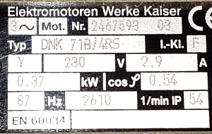

aus einer alten Werkstatt habe ich einen Motor von "Elektromotoren Werke
Kaiser" mit der Bezeichnung DNK 71B/4RS erhalten, an dem ein
Schneckengetriebe angeflanscht ist. Nach meiner Recherche scheint es
sich um einen Reluktanzmotor zu handeln und alle Hinweise die ich
gefunden habe schlagen einen Frequenzumrichter zum Betrieb vor.
Meine Frage wäre jetzt ob ich den Motor auch ohne FU betreiben kann, und
wenn ja, wie? Durch das Schneckengetriebe (1:30) dürfte die Last für den
Motor verschwindend sein. Mich verwirren etwas die Angaben Y230V und 87
Hz, ich habe das Motortypenschild angehängt.
Viele Grüße
Mark
Naja, bei 50Hz hast du nur noch (etwas mehr) als die halbe Drehzahl.
Wenn du nicht mit der Spannung erheblich runter gehst, besteht die
Gefahr der Magnetischen Sättigung, des Eisens.
Dann wirds warm, sehr warm.
Selbst den Sicherungen wirds dann warm.
Ja, ein FU ist das Mittel der Wahl.
Wenn er einen Anlaufkäfig (aka Dämpferkäfig) hat, dann kann man ihn auch
an
133V/50Hz Drehstrom betreiben, was natürlich einen entsprechenden
Drehstromtrafo erfordert.
Vorgesehen ist er offensichtlich für einen FU mit 230V Eingang.
Versuch macht kluch.
In 2 oder 3 Phasen je eine 40 - 100W Glühlampe seriell an die
Drehstromsteckdose.
Dann siehst du, was er macht, ohne Gefahr, dass ein zu großer Strom
fließt.
Es kann sein, dass Du ihn antauchen musst.
Mark schrieb:
> Werde mich wohl auf die Suche nach einem
> gebrauchten FU machen!
Beachte, dass der Reluktanzmotor mehr Strom als ein Asynchronmotor
zieht, bei  gleicher Nennleistung. Der FU sollte wenigstens für einen
1,1kW Motor gedacht sein.
