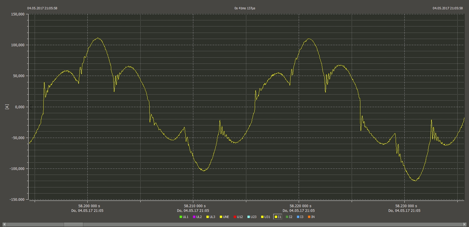

ich beschäftige mich zur Zeit ein wenig Netzqualität und
Oberschwingungen.
Im Zuge dessen konnte ich an zwei Messungen mit einem Netzanalysator
teilnehmen.
Beide Abbildungen stammen von diesen Messungen:
Das erste Bild zeigt den Stromverlauf, gemessen vor einem
Frequenzumrichter, der einen 100 kW Motor antreibt.

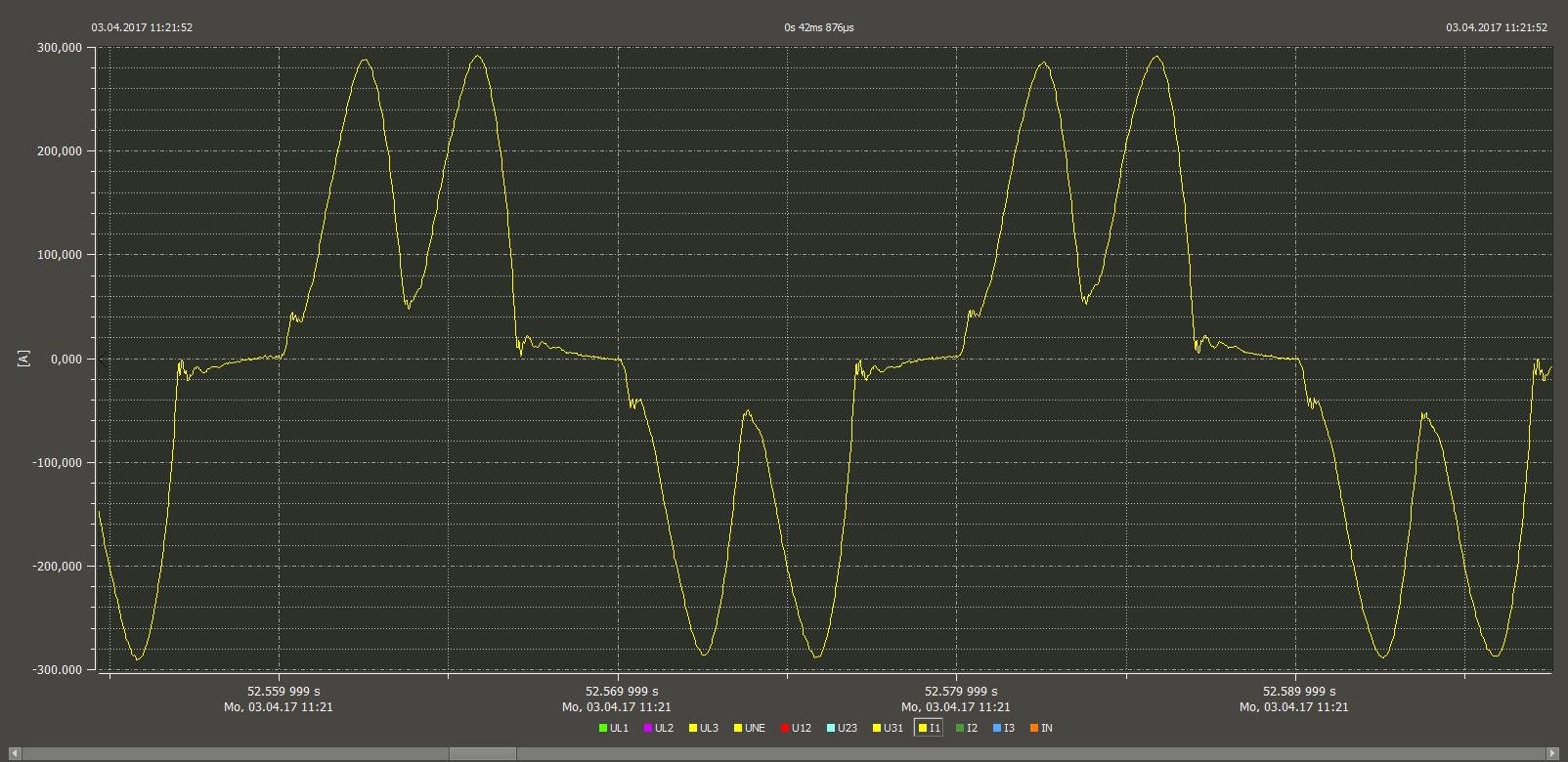

Auf dem zweiten Bild ist der Stromverlauf vor dem Gleichrichter einer 50
kW USV-Anlage dargestellt.
Kann mir bitte jemand beschreiben wie die abgebildeten Stromverläufe
zustande kommen? Also warum sehen die Ströme genau so aus, wie auf den
Diagrammen dargestellt und nicht anders?
Liebe Grüße.

Gast #5126765
Holla die Waldfee,
Du hast einen 100kW Antrieb? Und sollst/willst Netzqualität messen?
Ich will Dir nicht zu nahe treten, aber diese "Hasenohren" sind der
klassische Stromverlauf eines Drehstromgleichrichters.
Siehe auch B6U mit ohmscher Last.
Das sind absolute Grundlagen der Leistungselektronik.
Weitere Stichwörter: Blindleistungskompensation, aktive Filter,
Verzerrungsleistung,
Ich würde jetzt mal vermuten, das der Umrichter mit
Blindleistungskompensation arbeitet. Und bei ohmscher Last sind erstmal
die wenigsten Oberschwingungen zu erwarten. Von daher "versucht" der
Umrichter diese Stromaufnahme zu erzeugen.
Bei der USV ist jetzt die Frage, was da hinten dran hängt. vermutlich
hat die Art der Last an der USV einen großen Einfluss auf die
Stromaufnahme.
Hier fehlen einen Menge Infos.
