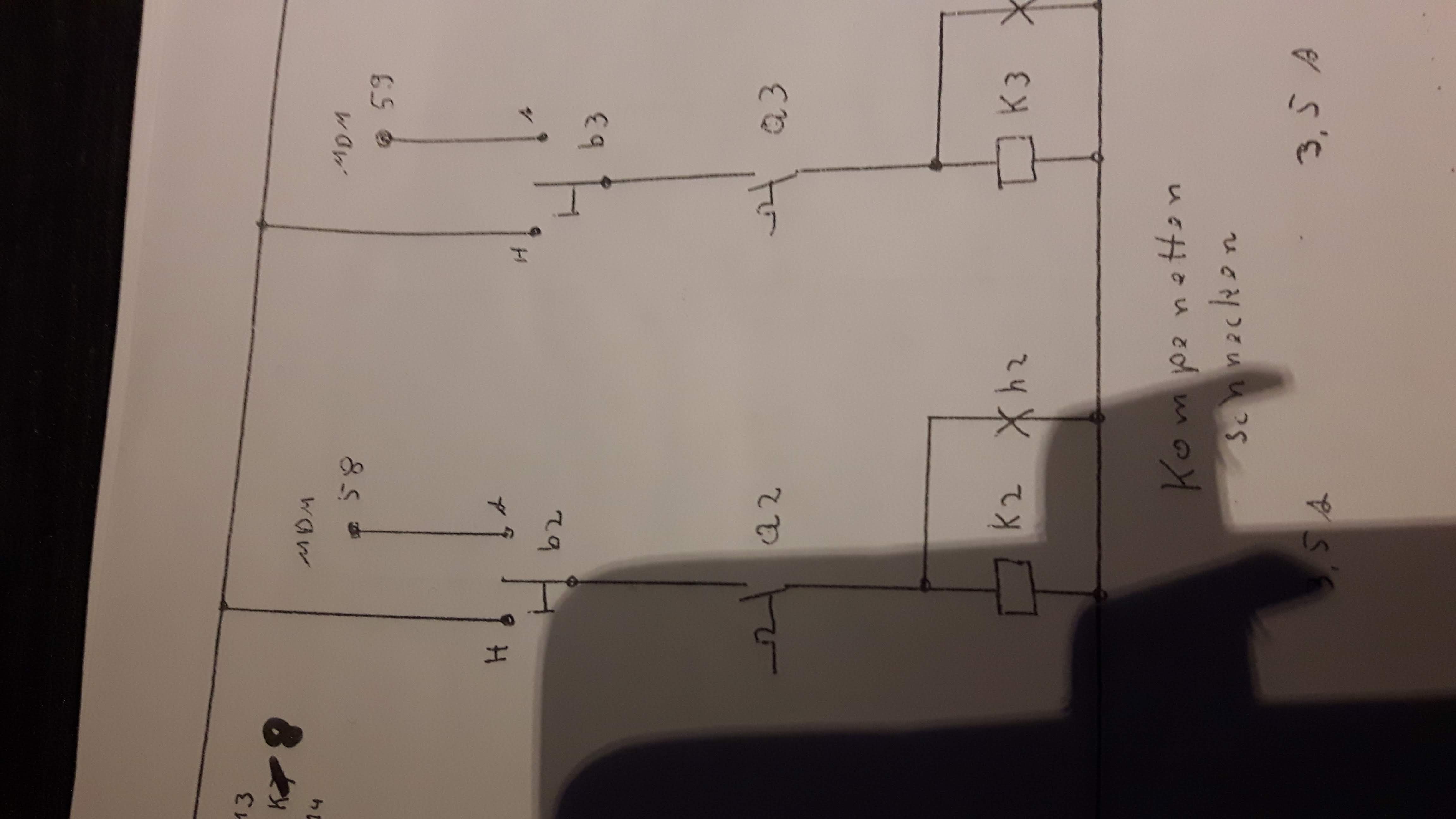

Ein Drehstrommotor wird mit Hilfe eines Schützes geschaltet. Davor ist
ein Motorschutzschalter. Dieser hat noch einen Hilfskschalter, der
geschlossen ist, wenn der Motorschutzschalter nicht ausgelöst hat.
Das Schütz wird nun entweder per Handschalter oder durch einen Rechner
geschaltet. Allerdings wird Leitung zu A1 noch über den Hilfsschalter
geführt, so dass nur geschaltet wird, wenn der Motorschutzschalter nicht
ausgelöst hat.
Die Zeichnung im Anhang zeigt das ganze noch mal als Skizze.
Wozu diese zusätzliche Absicherung? Der Motor würde doch eh nicht
laufen, wenn der Motorschutzschalter ausgelöst hat.

In vielen Anlagen sind nur Motorschutzrelais verbaut, die am Schütz
hängen, da löst ds Relais nur den Schütz aus.
In deinem Fall hängt parallel zur Schützspule noch ein Leuchtmelder, der
den Betrieb der Anlage anzeigt, da  ist das ganze schon sinnvoll.
Dazu kommt, das Schütze oft als Selbsthalteschaltung ausgeführt werden
und die Anlage beim Einschalten des Motorschutzschalters nicht
selbsttätig anlaufen soll oder darf.
