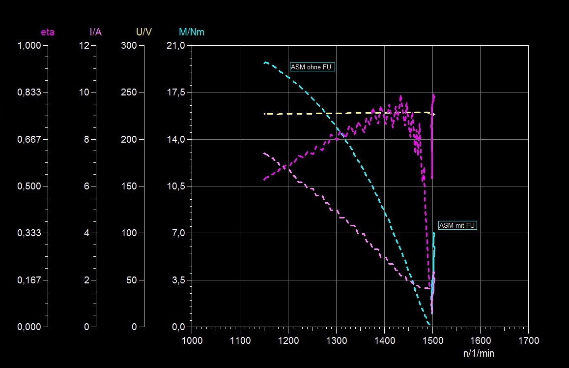

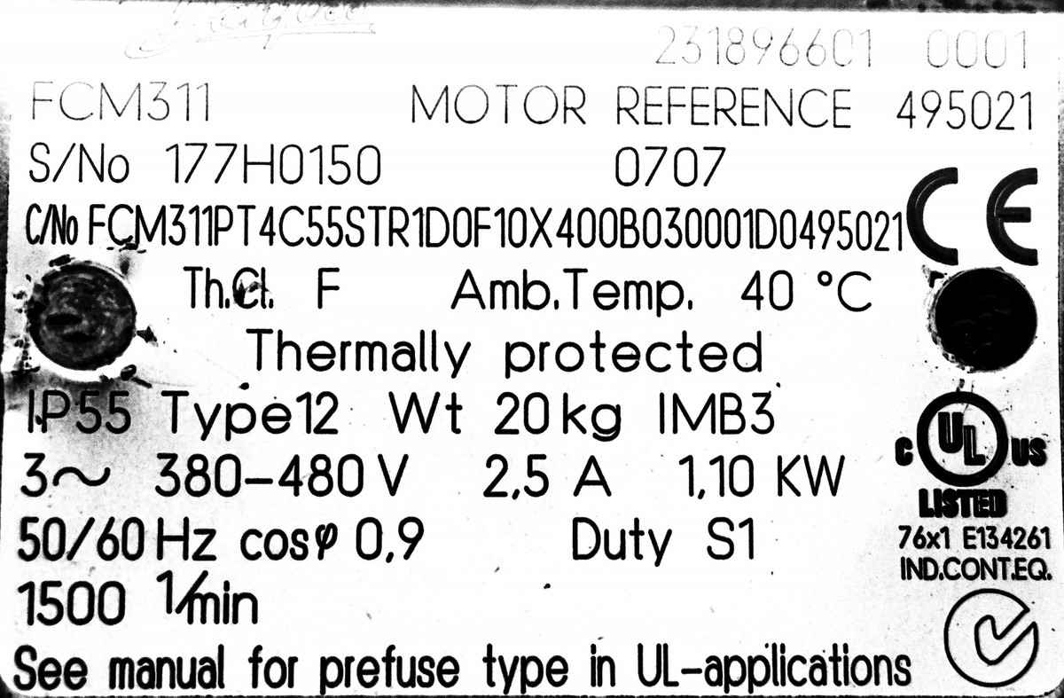

Hallo allerseits,
#Es handelt sich um einen dreiphasigen Drehstrommotor mit einer
Nennfrequenz von 50 Hz
#Die (Wellen-)Nennleistung beträgt 1,10 kW.
#Die Stator Wicklungen können im Dreieck mit einer Nennspannung von
380-480 V und einem Nennstrom von 2,5 A geschaltet werden.
#Er verfügt über einen IP55-Schutz.
#Isolationsklasse F (40 °C) und ein Leistungsfaktor ( ) von 0,90.
#Die Nenndrehzahl von (ein vierpoliger Motor) ist die Motordrehzahl bei
Nennspannung, Nennfrequenz und Nennlast.
Der Motor wurde einmal mit und einmal ohne FU betrieben und die
Kennlinie mit MOMO-Software aufgezeichnet.
Was ist unterschied zwischen U/f-Kennlinie und Drehmomentregelung
Kennlinie bei einer frequenzumrichterbetriebenen D-ASM?!
Was versteht man über diese Kennlinie?!
LG
Ohne FU ist schoen die Drehzahl / Drehmoment Kennlinie einer ASM bei
fester Frequenz zu sehen. Die andere Kennlinie zeigt, dass hier der
Schlupf durch eine Regelung ausgeglichen wurde. Ohne Kenntnis der
Funktionumfangs des Umrichters schwierig.

Danke für die Antwort... :)
Der Frequenzumrichter kann sowohl für die Lastkompensation (0 ~ 100%)
als auch für die Schlupfkompensation (0 ~ 100%) eingestellt werden. Wann
soll welche ausgewählt werden und können beide Varianten gleichzeitig
auf 100% gesetzt werden?!
Und der Motor bei erreichen des Feldschwächbereiches, bzw. die Belastung
erreicht ist ab der die benötigte Spannungserhöhung für die höhere
Frequenz nicht mehr bereitgestellt werden kann, wodurch der Motor
praktisch schlagartig an Drehzahl verliert.

Danke für den Hinweis. Kann dieser Motor auch auf Stern geschaltet
werden?!

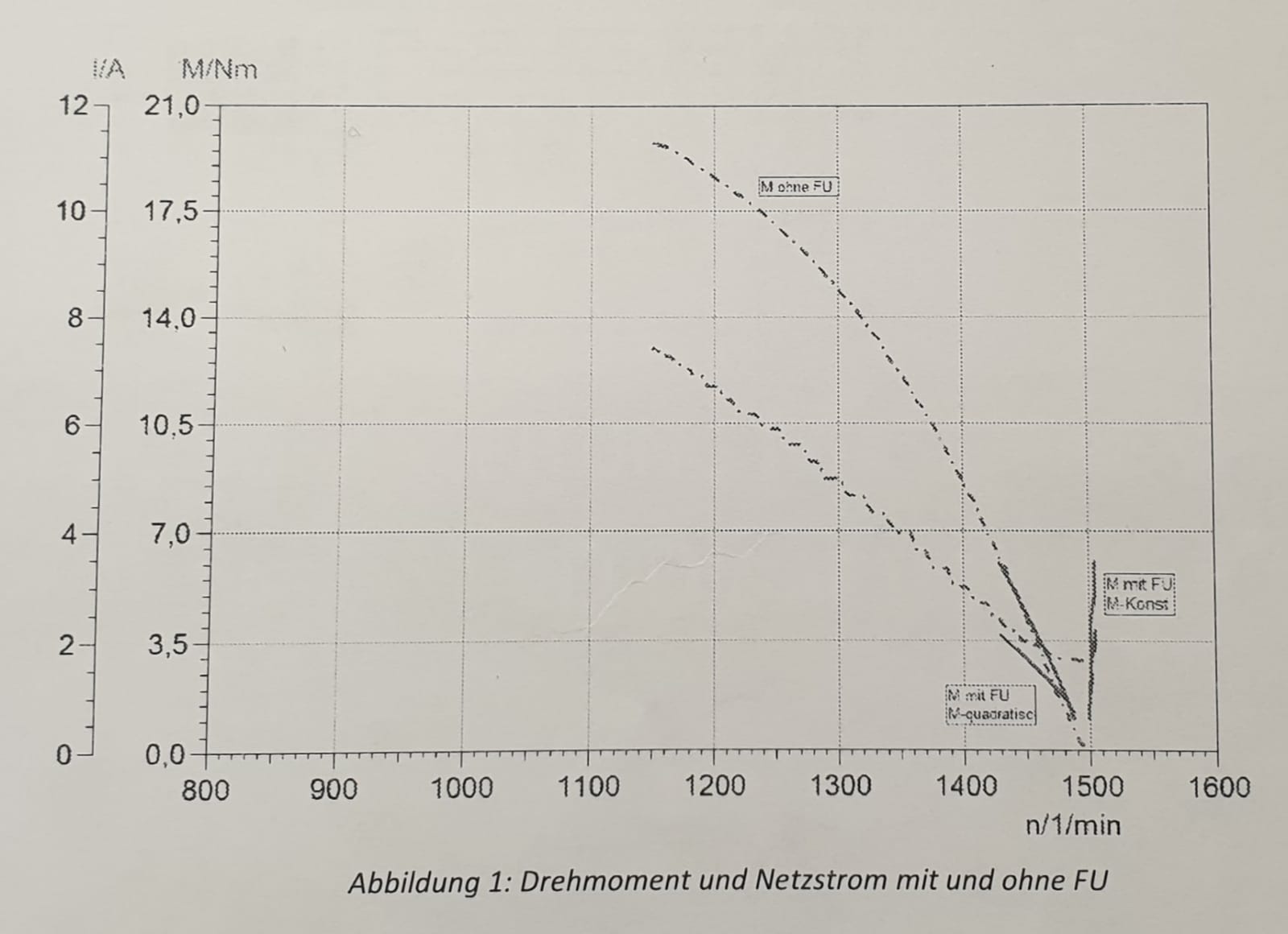

Ich hab den Umrichter für ein quadratisches Drehmoment (niedrig, mittel,
hoch) parametrisiert und die Kennlinie (V-MOMENT_.jpg) aufgezeichnet.
Was fällt dir auf?!
Welche Aussage kann man zum Umrichterbetrieb treffen?! (Abb._1.jpg)
