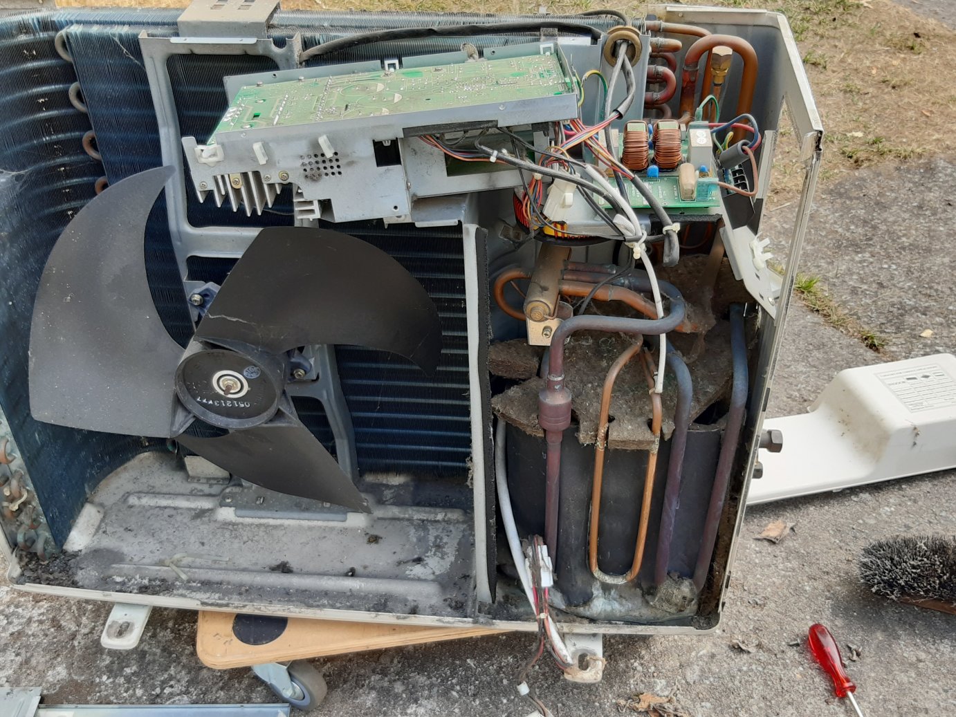

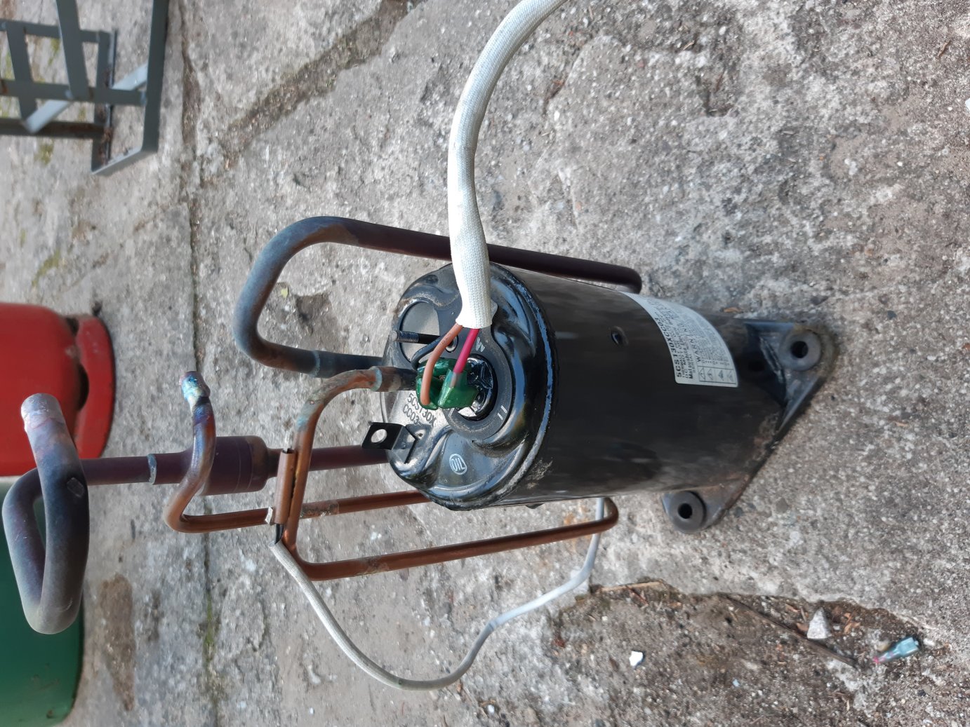

Ich habe eine halbe Klimaanlage (siehe Bild) abstauben können und sie
steht schon einige Jahre bei mir herum. Ich war ursprünglich auf den
Inverter scharf, aber nun hat man andere Experimente im Kopf. Eine Frage
ist, ob dem Kompressor die Drehrichtung egal ist oder nicht? Und falls
es wichtig ist, wie ich die Drehrichtung bestimmen kann? ... Und für
welche Drehzahlen er gemacht ist? (20-50Hz vielleicht?) Mit einem FU
kriegt man ihn sicher angetrieben. Ein Typenschild direkt am Kompressor
ist mir noch nicht aufgefallen (d.h. ich habe ihn noch nicht ausgepackt
und genauer geguckt)
Hat jemand Ideen oder Erfahrungen mit solchen Fragen der Klimatechnik?

Hermann S. schrieb:
> Wie ist der Kompressor denn angeschlossen...ist das der untere, weiße
> Steckverbinder?
Hey Hermann,
schön von dir zu hören. Der Kompressor ist über drei einzelne Kabel mit
der Umrichterleiterplatte verbunden. Durch die Kabelführungen und
Kabelfarben ist ein vertauschen der Phasen unmöglich.

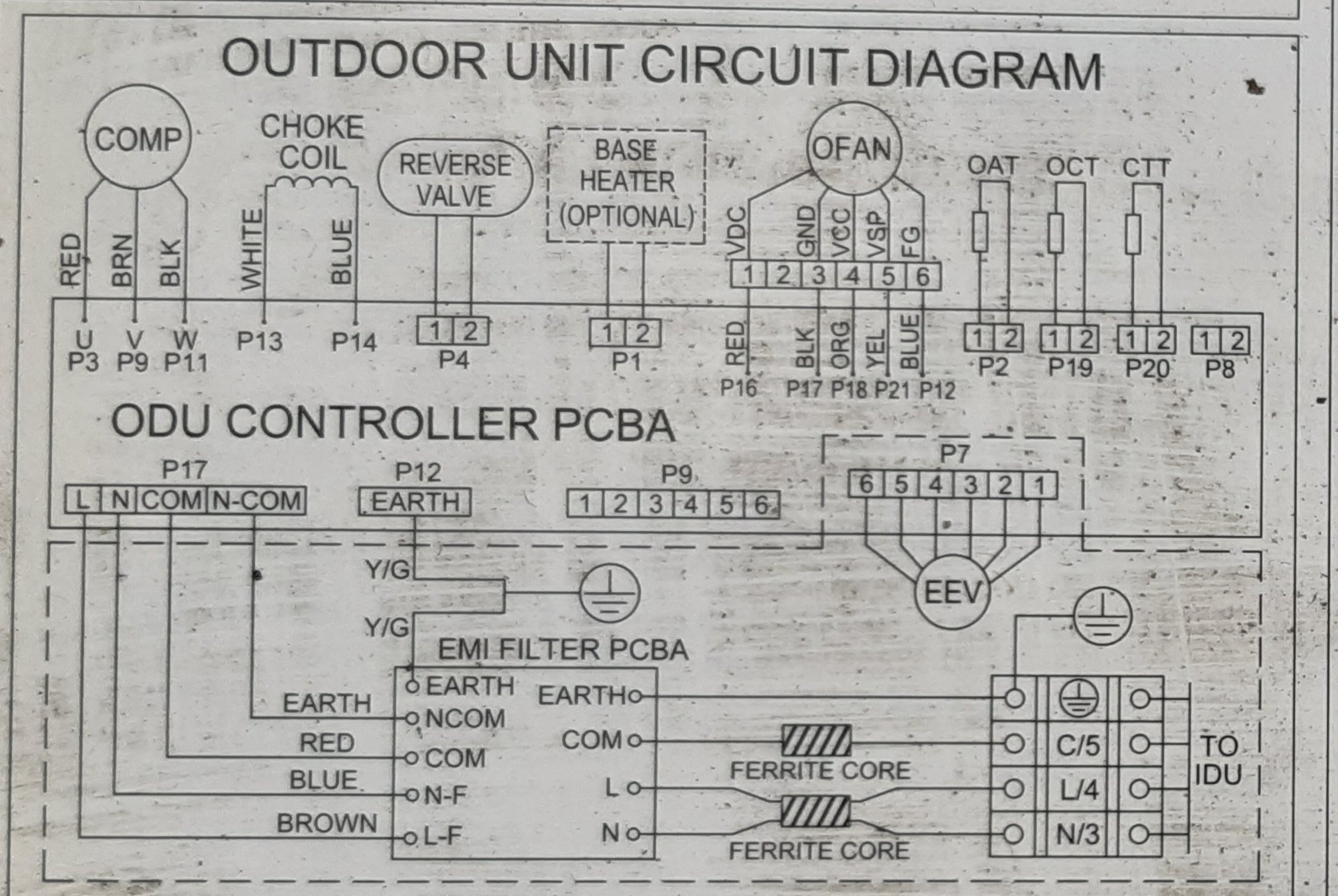

Besserwisser schrieb:
> Sind die drei Phasen irgndwie beschriftet? z.B. U,V,W, dann würde ich
> vorschlagen, sie in dieser Reihenfolge zu bestromen.
Das ist natürlich richtig und ein guter Hinweis. Siehe Foto. Was mich
zur nächsten Frage bringt, ob das eine Konvention ist, das UVW die
normale Richtung ist, so wie das Rechtsgewinde bei einer normalen
Schraube?
> Mehr Info! Hersteller, Typ, genaue Bezeichnung, alles was verfügbar ist.
Absolut, das muss ich nachreichen.

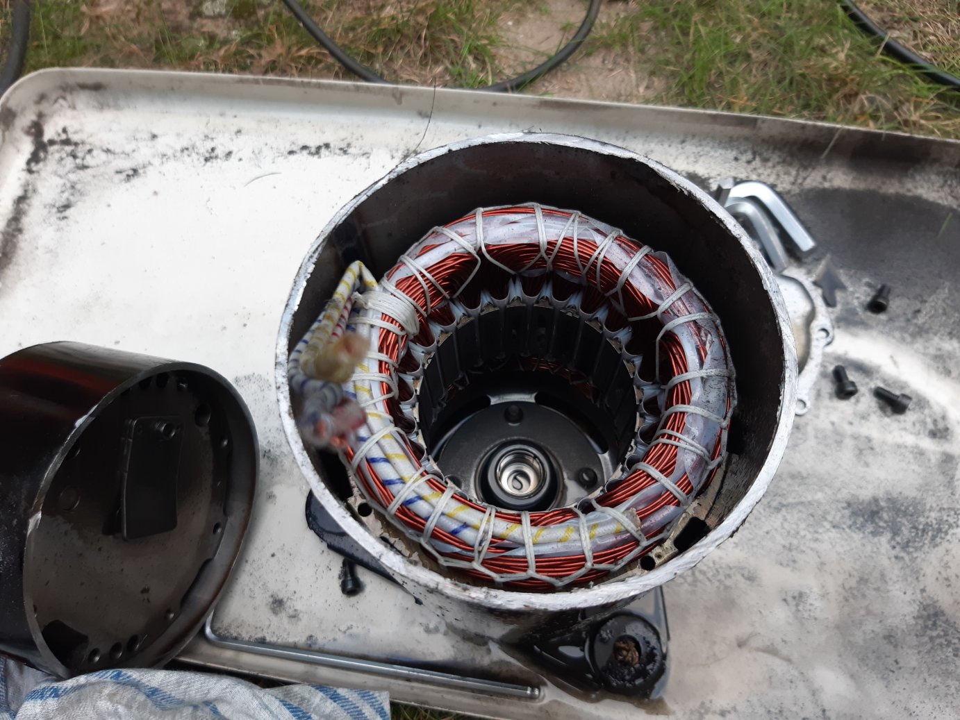

OP #7195499
Kleines Update,
Musik og F. schrieb:
> Da er nun längere Zeit
> ohne Kühlmittel stand ist er mit hoher Wahrscheinlichkeit festgerottet
> oder mit grottenschlechter Kompression.
Ich hatte den Kompressor am Frequenzumrichter dran und er hat auch
geruckelt. Der FU schaltete immer wieder ab, wegen Überstrom. Ich wollte
immer wieder mit 3 Hz starten. Dann kam ich spät auf die glorreiche Idee
die Induktivitäten der Wicklungen zu messen. Ca. 8/8/4 mH. Also alles

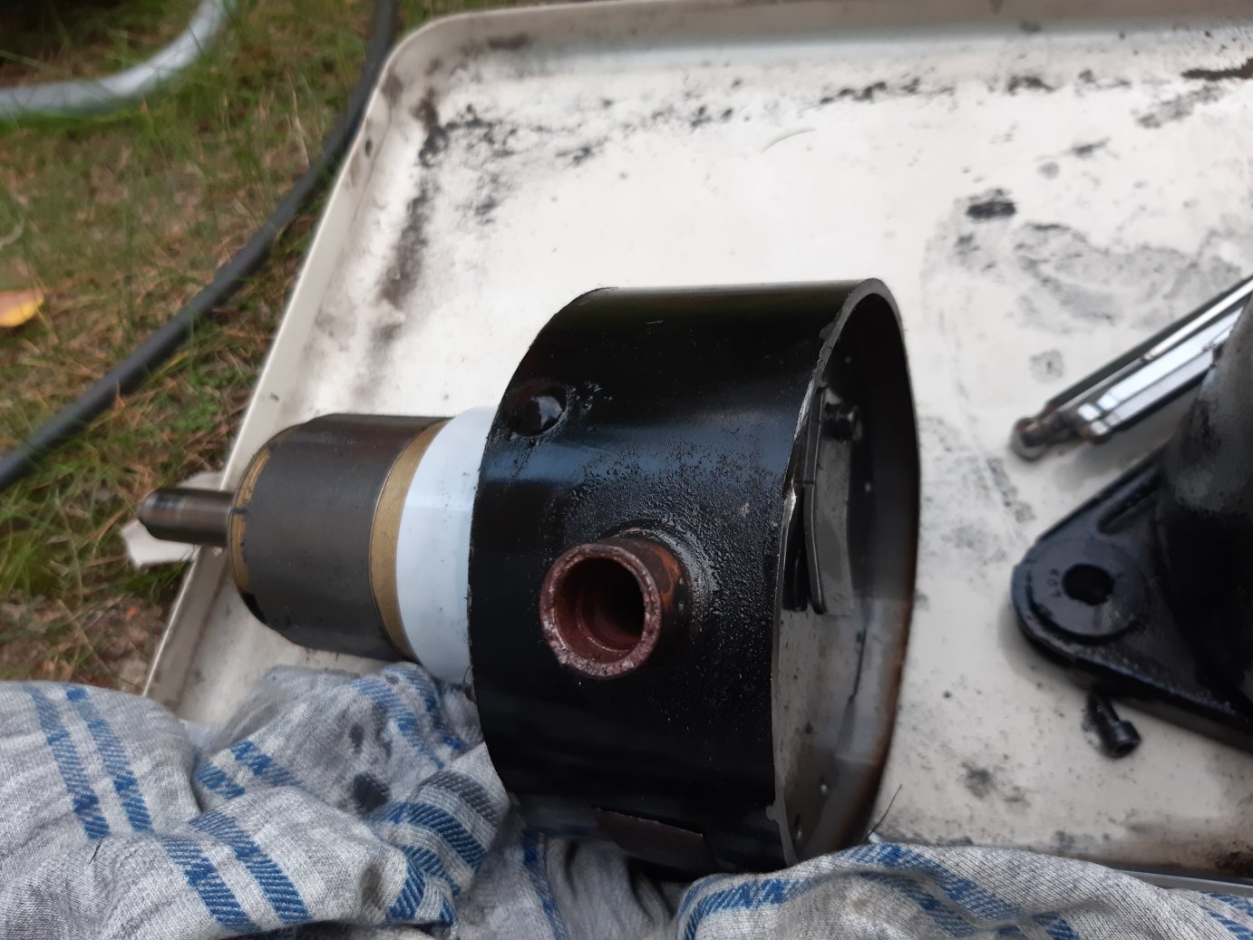

andere als symmetrisch, sprich defekt. Da der Kompressor eh verloren
war, habe ich ihn geöffnet. Siehe Fotos.

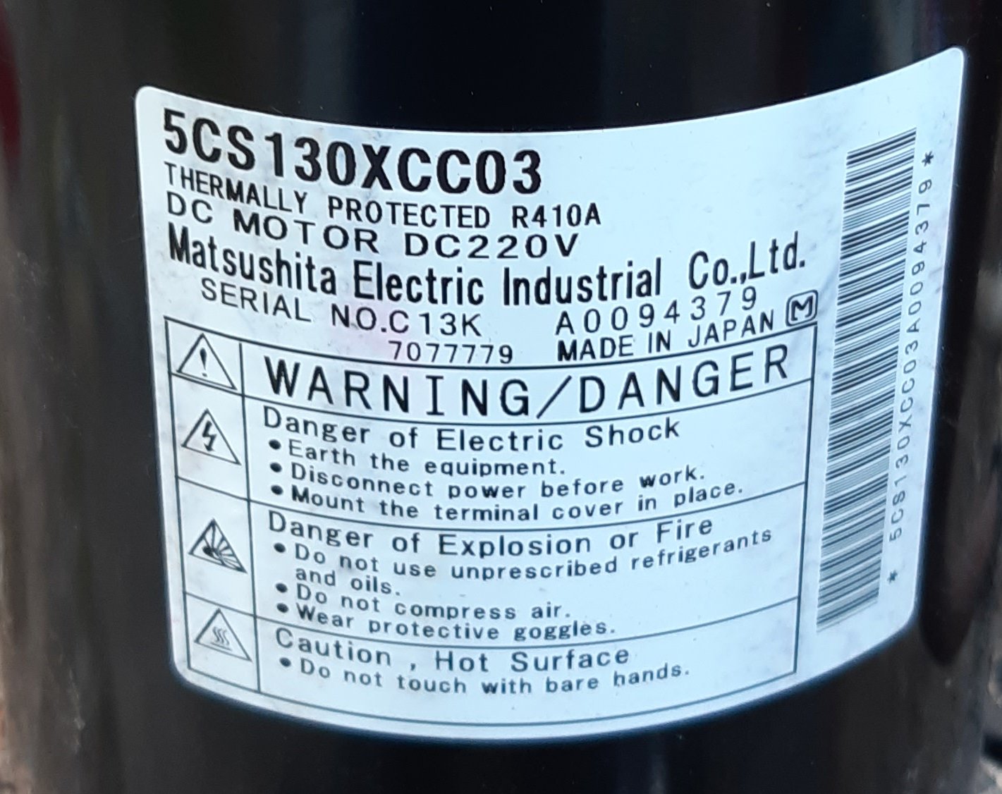

Interessanterweise ist der Motor ein synchroner, oder neudeutsch
brushless dc. Schrauben und Werkzeug klebten ständig stark am Rotor.
Lustigerweise steht auf dem Kompressor auch ganz fett dran "DC Motor"
dran, was ja offenbar nicht stimmt.
Von innen ist der Kompressor tadellos. Das Öl war absolut farblos.
Scheint ein G-Lader / Scroll verdichter. Also die Drehrichtung ist
absolut entscheidend, kriegt man aber so sehr leicht heraus ;-) Auslass
ist per Membran.
Habe noch diese Forumsseite gefunden:
https://www.fingers-welt.de/phpBB/viewtopic.php?t=18084
Da hat ein anderer Bastler auch schon Daten zum Verdichter 5CS130XCC03
zusammen getragen.
Was ich auch noch gelernt habe ist, dass die Lötverbindungen keine
normalen Weichlotverbindungen sein können. Konnte ich nur mit dem
Autogenbrenner öffnen, die Lötlampe hat nicht gereicht.
#7195555
Schade, zu spät gesehen.
Diese Art Kompressoren sind zu 99% Scrollverdichter mit stehender Welle.
Ein Kolbenverdichter (wie im Kühlschrankbereich üblich) hätte wegen der
Abmessungen des eigentlichen Verdichters innendrin einen eher ovalen
Grundriß.
Die Aufschrift "DC Motor" ist vollkommen richtig. Da dieses Gerät mit
230 Volt einphasig betrieben wird/wurde, muß es einen Inverter geben,
der daraus ein Drehfeld für einen Motor macht. Mit dem vorgeschalteten
FU hast du nur bewirkt, daß der eingebaute Inverter einen "Schluckauf"
bekommen hat weil er keinen Saft bekam.
Das Ausgangssignal des Inverters ist irgendwas herstellerspezifisches,
geeignet um in einem Motor ein Drehfeld zu erzeugen. Da das aber ganz
sicher keine 50/60Hz sind, werden solche Motoren "sicherheitshalber" als
DC bezeichnet. (Sonst kommt noch einer auf die Idee, den direkt an
400Volt/3P anzuschließen)
Scrollkompressoren MÜSSEN richtig herum laufen. Rückwärtslaufen führt zu
mangelnder Schmierung! (und andere Effekte)
"Professionell" öffnen wir die Dinger übrigens mit einer Art großem
Dosenöffner. Beim Öffnen dürfen ja keine Späne entstehen, sonst wäre
eine Fehlersuche ziemlich unmöglich.
OP #7195719
Hallo Thomas,
danke für deinen Input.
Was meinst du damit? Als ich meinen FU dran hatte, war der originale
Inverter nicht angeschlossen. Nur mein FU direkt am Motor. Aber er war
ja eh schon tot (Wicklungsschaden), leider.
Absolut. Ich habe ihn mit dem Trennjäger geöffnet ;-) Repariert ihr die
Kompressoren von Zeit zu Zeit und schweißt sie dann wieder zusammen?

#7198282
Der Rotor wird wohl mit einem Magnetpol genau auf den Polschuh einer
Statorspule zeigen und mit dem gegenüberliegenden Pol zwischen die
anderen beiden Spulen.
Dadurch hat die Spule mit dem stärkeren Magnetfeld infolge
Sättigungseffekten eine geringere Induktivität.
Gast #7200581
Eine Asynchronmaschine ist eine weitgehend passive Last.
Der Frequenzumricher kann einfach so einen Drehstrom rausgeben und der
Rotor vom Motor versucht diesem mit Schlupf zu folgen. In irgendeinem
Arbeitspunkt pendelt sich das dann ein.
Ein BLDC-Motorkern hat Dauermagnete die ein festes Rotorfeld erzeugen.
Wenn man jetzt von außen ein Drehfeld "reindrückt" dann wird der Rotor
in den seltensten Fällen sich mit einem Sprung auf dieses Drehfeld
synchronisieren können. Typischerweise wird er nur rumzittern, und die
dabei entstehende Induktionsspannung den FU abschießen.
Ein BLDC-Umrichter muß die Lage vom Rotor abschätzen (oder mit
Hallsensoren messen) können. Dann schickt er einen Gleichstrom durch die
Statorspulen der um einen Vorhaltewinkel vor dem Magnetfeld vom Rotor
steht, was den Rotor voranzieht und eine drehmoment erzeugt.
Dazu ist ein völlig anderer Algorithmus nötig.
