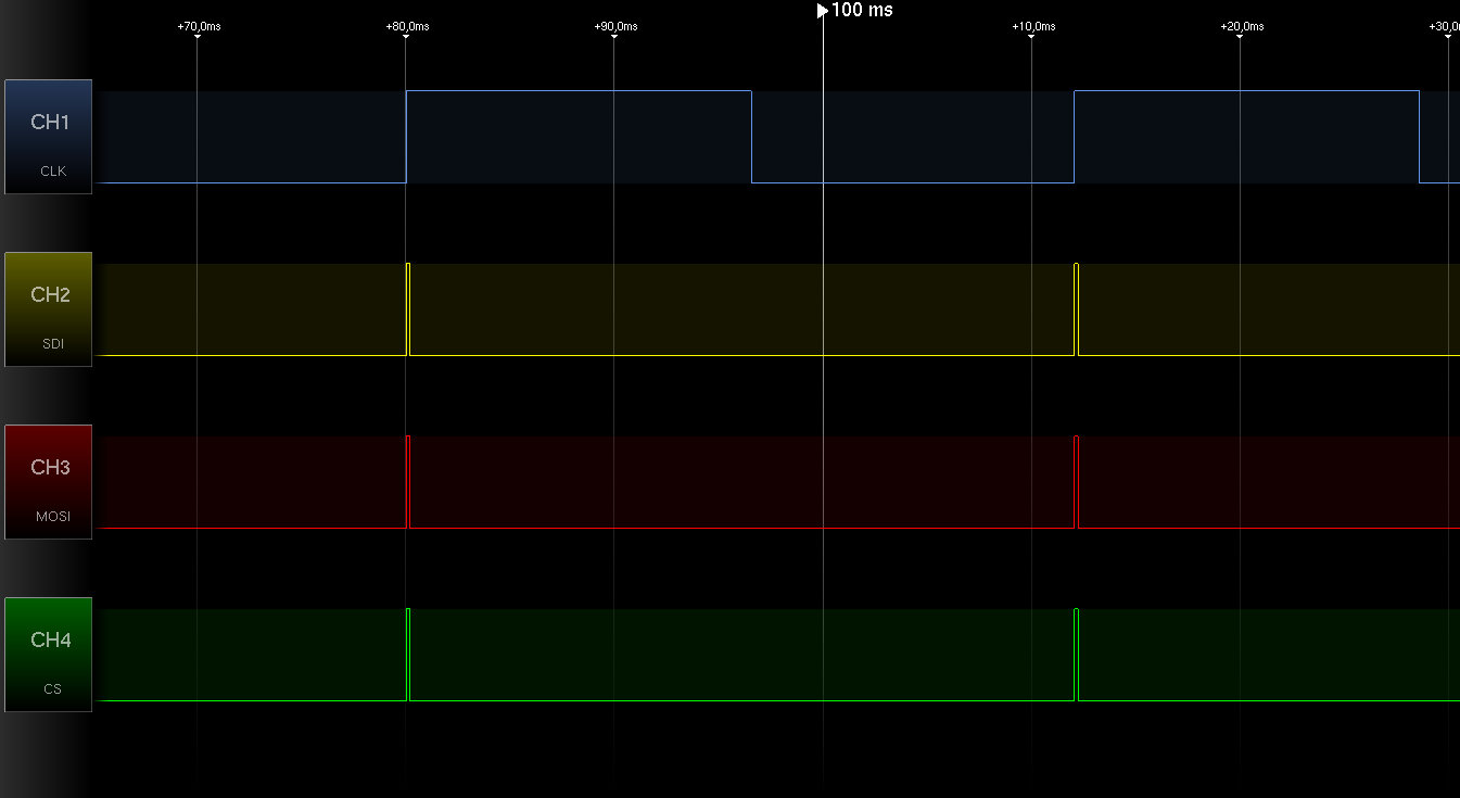

Ich habe nun probiert immer die gleiche Zeile zu toggeln pro
Timer-Interrupt.
ISR(TIMER0_OVF_vect){
   invert(CSEL0_PORT, CSEL0_PIN);
Jedoch werden kurzzeitig die anderen Spalten eingeschaltet. Woran könnte
das liegen. Im Programm werden diese nirgends eingeschaltet. Vielleicht
Massefehler?
____________________________________________
Blau: Der getoggelte Transistor
Restlichen Farben: Transistoren welche auf 0 liegen sollten

#3047894
Das ist an so vielen Stellen schlecht...
1. der Schaltplan ist ein Witz. Eine ganze Seite wird verschwendet, um
die (triviale) Verschaltung der LED-Matrix zu zeigen, aber dann tauchen
da einzelne Transistoren auf bei denen lediglich Netznamen an den Pins
stehen die man sich dann selber auf den 4 Seiten suchen darf. Falls das
Programm (wie erwartet) genau so ein Spaghetti ist, dann möchte ich es
gar nicht sehen.
2. der Schaltplan zeigt FZT-irgendwas, keine BC517. Ein Symbol für
Darlington-Transen scheints auch nicht zu geben?
3. die Spaltentreiber werden als Emitterfolger betrieben. Selbstredend
ohne Basiswiderstände.
4. noch dazu mit einer separaten Spannung für die LED. Und wir wissen
noch nicht mal, ob nun höher oder niedriger oder gleich der
Versorgungsspannung des µC ist. Streng genommen kann man die
Spaltentreiber nur dann direkt mit dem µC ansteuern, wenn das die
gleiche Spannung ist.
5. das invert() Makro ist nicht hilfreich. Viel eher hätte man ein Makro
zum Ein- und ein zweites zum Ausschalten einer Zeile erwartet. Dann
würde der (vereinfachte Pseudo)Code selbstdokumentierend sein:
ISR displaymux
  static int spalte;
  spalte_aus(spalte);
  spalte++;
  if (spalte>=anzahl_stellen)
    spalte=0;
  lade_zeile(spalte);
  spalte_an(spalte);
6. das Oszillogramm zeigt, daß alle Spalten mal kurz eingeschaltet
werden. Es ist also kein Ghosting, sondern ganz klar ein Softwarefehler.
XL

Gast #3047931
MaWin schrieb:
> Nein, sie sind ganz allmein beim Abschalten langsam
Das mag ja sein, ist aber hier nicht relevant - nach seinen
Oszillogrammen schaltet er irgendwo die anderen Spalten alle
gleichzeitig sauber ein, er weiss aber nicht wo, weil er weder Hard-
noch Software versteht. Ein Bit invertieren kann nicht alles sein um
Spalten weiterzuschalten, aber wenn man dazu was sagt, wird er auch noch
pampig.
Gruss Reinhard
