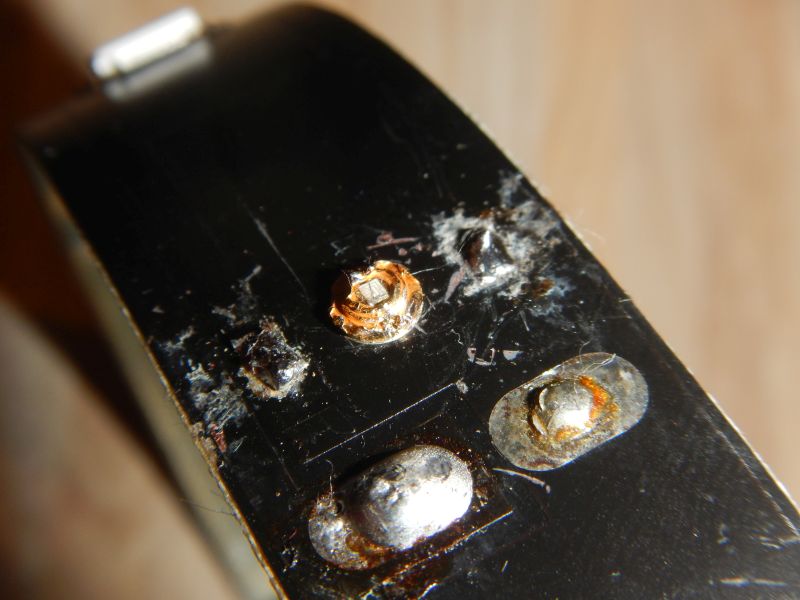

Ich bin gerade dabei eine LED Lampe zu reparieren. Der Treiber ist okay,
allerdings sind alle LEDs defekt.
Der Test mit dem Multimeter und anschließend mit einem Labornetzteil
ließ die LEDs jewels nur flackern, glimmen, oder sie sind schlichtweg
dunkel geblieben.
Nach einer Ursache habe ich noch nicht gesucht, aber ich vermute dass
der Treiber recht primitiv desingt ist und dass das die Lebensdauer
nicht wirklich begünstigt hat.
Nun aber zur eigentlichen Frage:

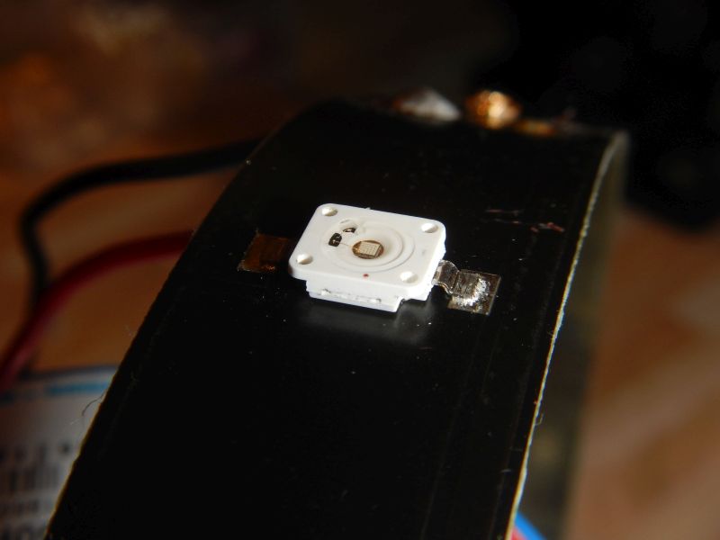

Ich versuche jetzt besagte Osram Golden Dragon (Power LEDs) von der
Platine zu entfernen - jedoch ohne Erfolg!
Das Problem ist, dass die LEDs nicht nur gelötet, sondern auch geklebt
sind.
Eine LED - besser gesagt deren Gehäuse - habe ich bereits zerstört,
allerdings klebt der Kühlkörper (KK) so gut auf der Platine, dass ich
diesen bis jetzt nicht entfernt bekommen habe.
Ich habe bereits versucht:
- Lösungsmittel, wie Aceton
- Waschbenzin und Isopropanol
- Wärme
- schnelle Temp. Differenz durch Abkühlung im Gefrierfach und Aufwärmen
mit Lötkolben
- Scharfes Teppichmesser und Skalpell ganz flach angesetzt
- Zangen, Gewalt, etc.

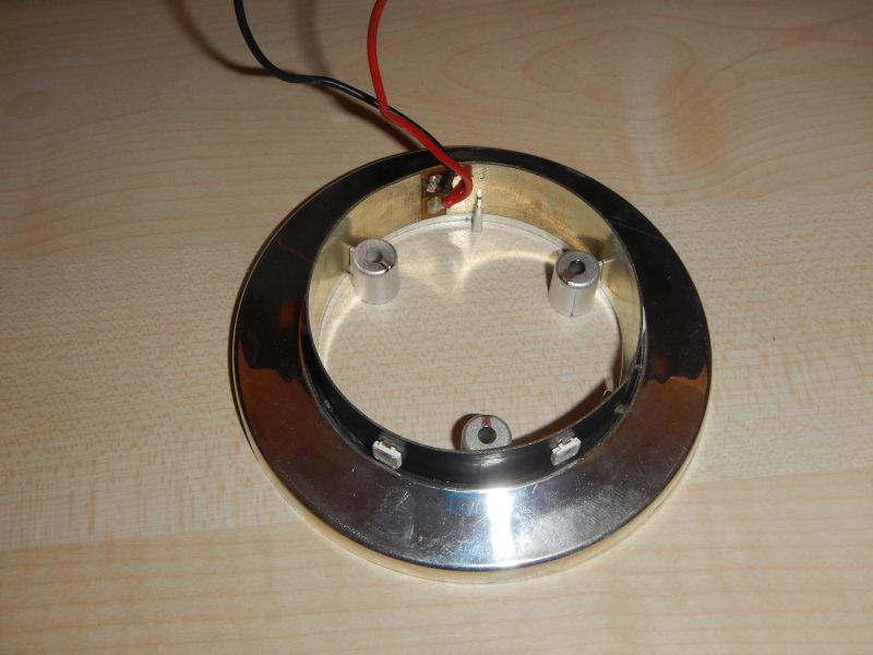

Die LEDs sind auf einer recht dünnen, rund gebogenen Platine. Als Kern
muss diese aus einem Metall bestehen, da man die Platine verbiegen kann.
Der KK sitzt so bündig auf der Platine, dass hier kein Spalt ist, wo das
Messer oder das Skalpell ansetzen konnten.
Meine letzte Idee ist es, mit einem Dremel die LED weg zu arbeiten. Aber
bevor ich der Platine derart zu Leibe rücke, wollte ich hier um Rat
fragen.
Die Platine brauche ich wieder als Träger für die neuen LEDs und da ich
die Platine selbst nicht reproduzieren kann, muss damit möglichst
schonend umgegangen werden.
Im Anhang findet Ihr noch ein paar Bilder, damit die Sachlage
hoffentlich besser vermittelt werden kann.
Ich würde mich wirklich über jeden noch so kleinen Hinweis freuen!
Besten Dank! :-)

Ok. Jedenfalls ist die LED ziemlich sicher nicht verklebt, zumindest
nicht so, dass es Schwierigkeiten beim Entfernen bereiten würde.
Die werden verlötet, aber das Lot kriegst du mit einem Kolben nicht heiß
genug, da muss z.B. eine Kochplatte herhalten, die das ganze Band
erhitzt.
> erhitzt.
Du meinst also, dass das Band so viel Wärme wieder ableitet, dass
vermeintliches Lot unter den KK nicht warm genug wird?
#5734271
Ja, wenn da irgendein Kernlage zur Wärmeableitung drin ist (Alu), dann
kannste ganz schön heizen. Versuche doch mal mit einer Heißluftpistole,
dem Ding großflächig einzuheizen.
Gast #5734272
Einlöten neuer LEDs ist auch nicht so einfach. Die Wärme wird ja über
den Alukern der Platine abgeführt.
Du musst die neuen LEDs genau so sorgfältig mit Pad und Anschlussdrähten
auf die Alu-Platine löten. Wenn die nicht an den 3 Stellen sauber
verlötet sind, werden sie zu heiss. Und wenn du zulange brauchst, gehen
sie schon beim löten kaputt.

Was Kleber angeht: Viele verlieren bei ~100°C ordentlich an Haftkraft zu
den Oberflächen, speziell Metallen. Wärmeleitkleber kann man so relativ
leicht lösen ohne grob werden zu müssen.
Aber lohnt sich hier irgendwas zu reparieren, an der Originalplatine?
Die nötige Geometrie kann man sich sehr leicht selber im 0,5-0,7mm
Al99-Blech nachbauen und darauf modernere High-Power LEDs anbringen.
Alles bei weitaus besserer Kühlung. Lohnen tut sich das aber nur, wenn
