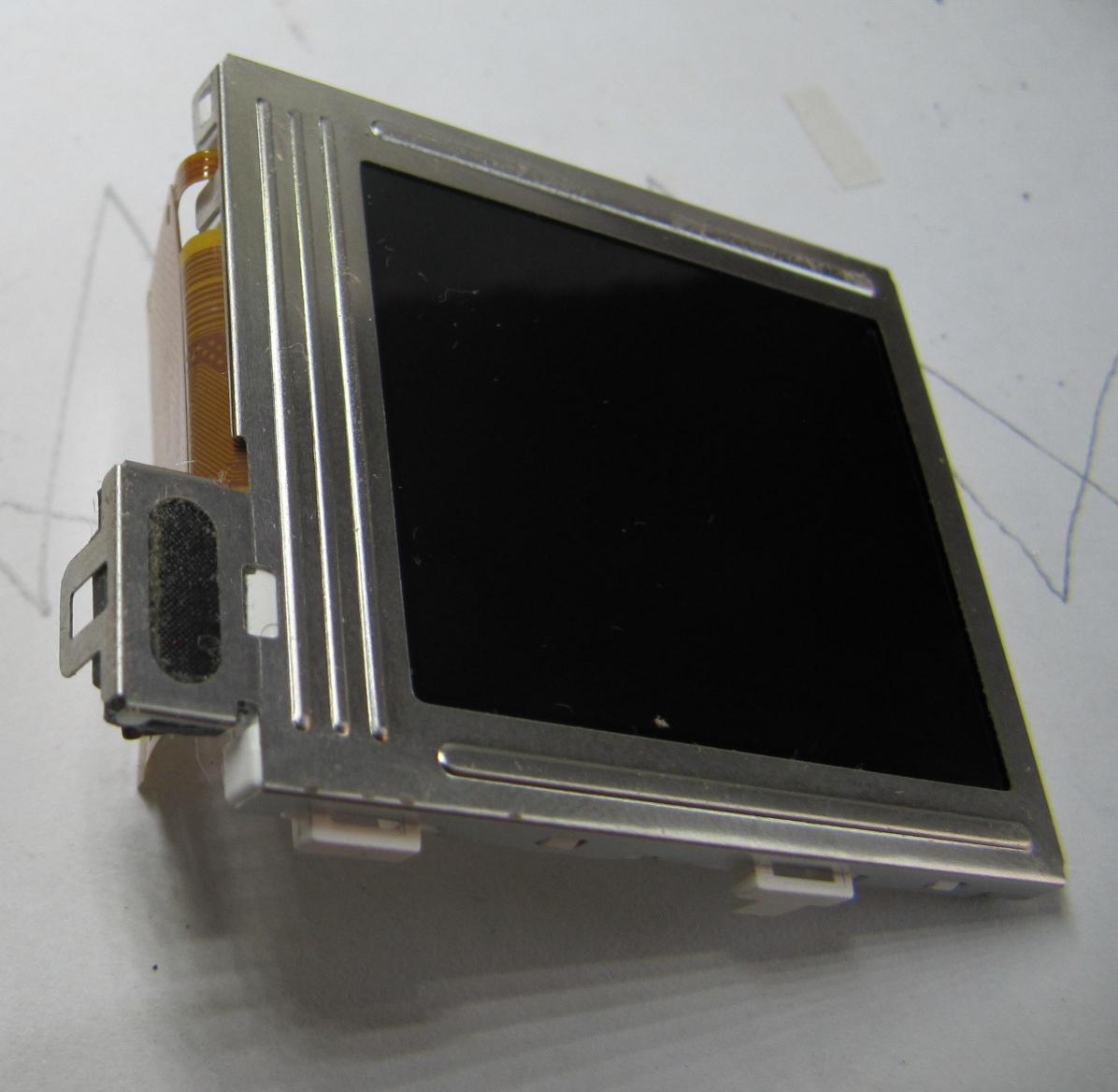

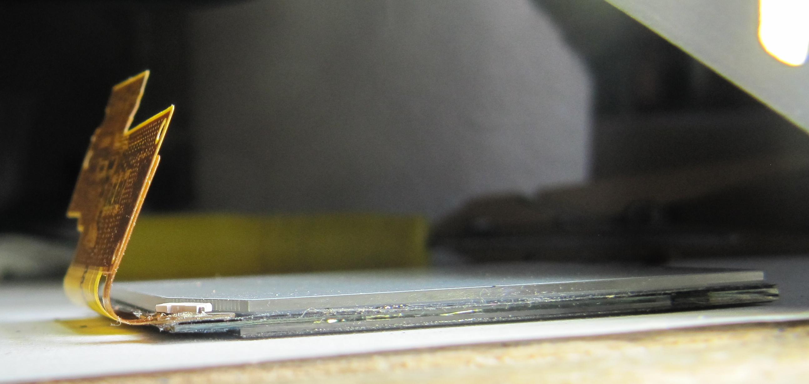

Letzte Woche habe ich aus Interesse das LCD-Modul von meinem neuen Handy
auseinandergenommen und ein paar Bilder gemacht. (Nichts wurde
beschädigt, benutze es weiterhin.)

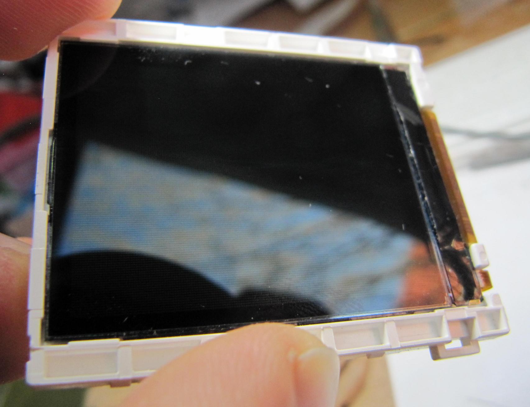

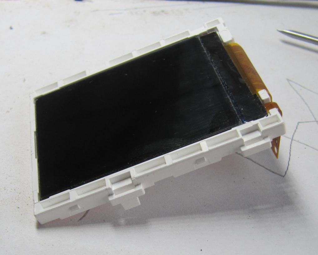

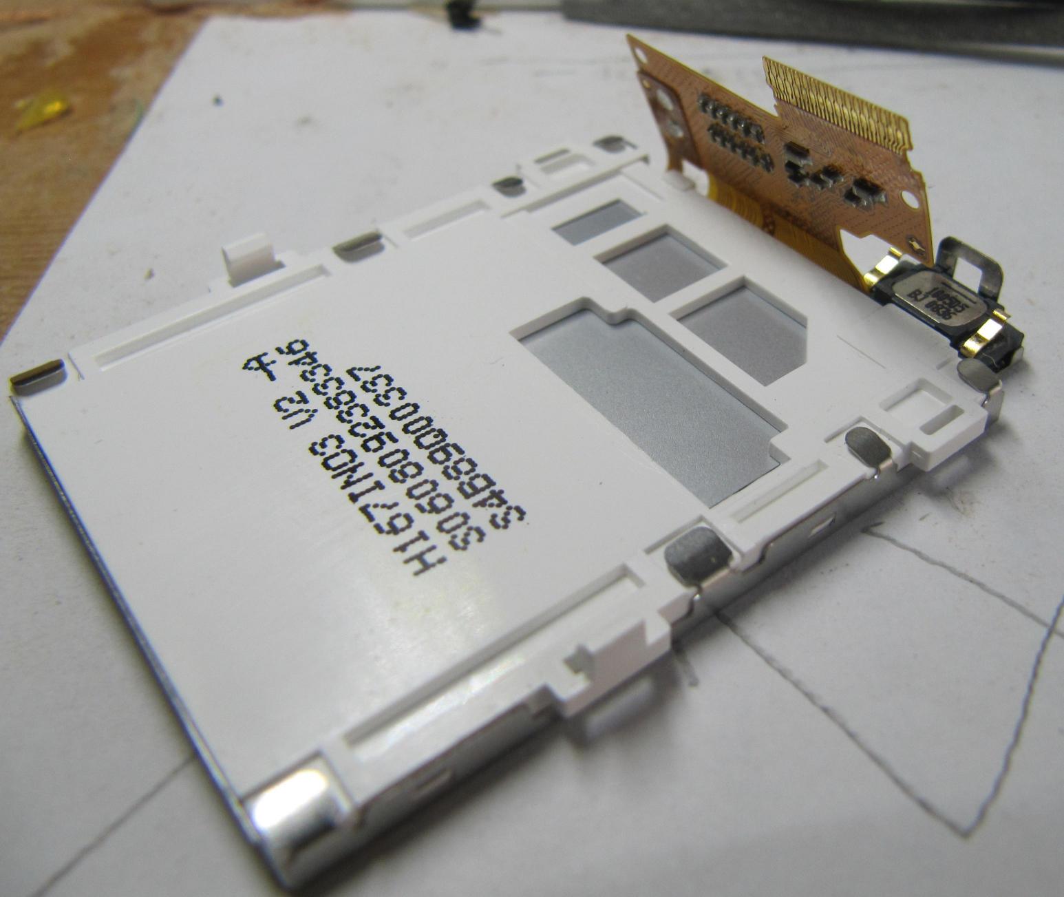

Der Glaskasten, der Polfilter, Flüssigkristallflüssigkeit, und Pixel
enthält, liegt in einem Rahmen aus weißem Plastik, und wird von einer
Blende aus Metall dadrin festgehalten. (Und war ursprünglich
festgeklebt.)

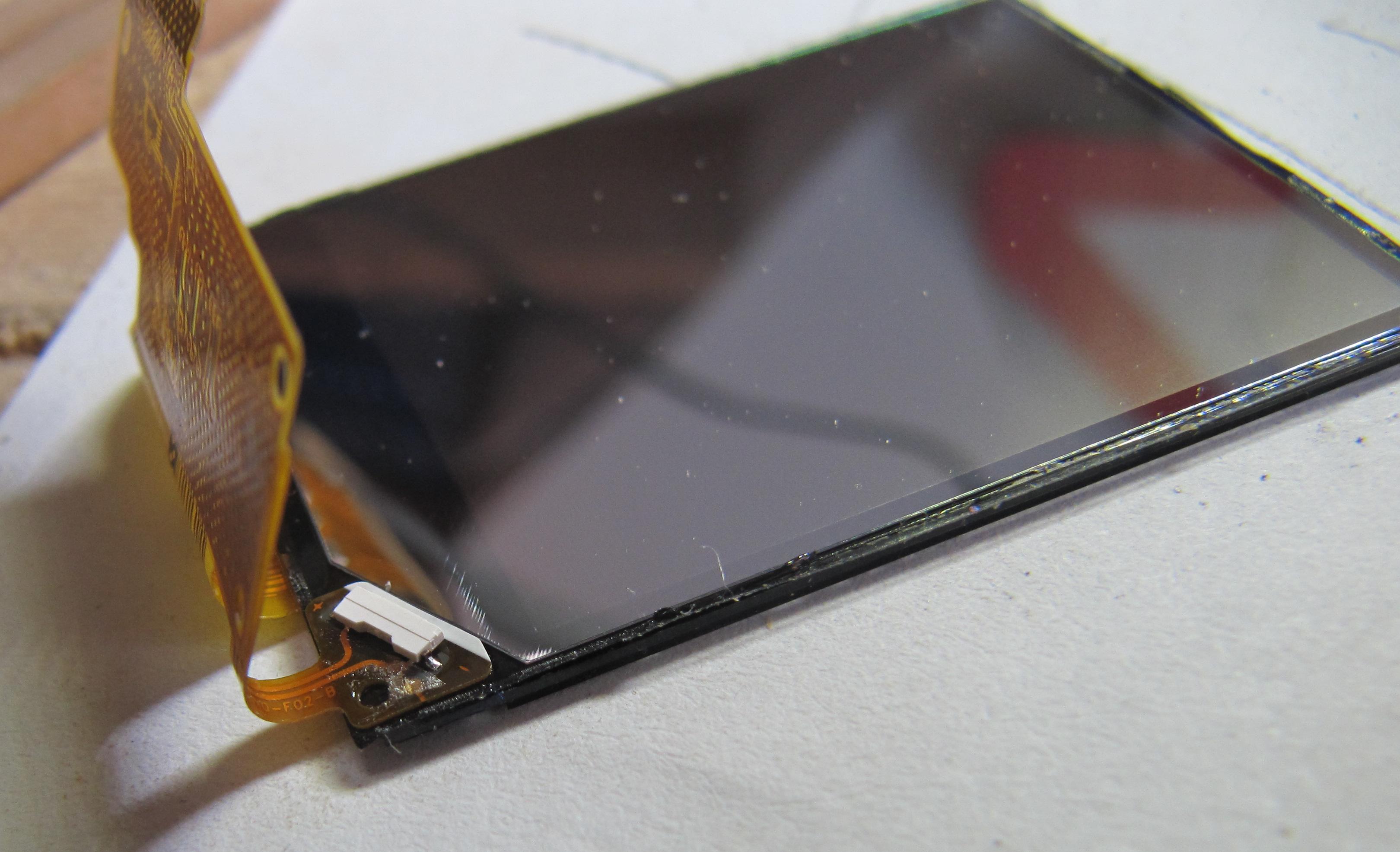

Hinter dem Glaskasten befinden sich 4 Folien, von denen eine ganze 1mm
dick ist. Die hinterste ist ein einfacher Spiegel, die nächste ist die
dicke Folie, durch die das Licht strömt, die nächste ist einfach so da,
die vorderste ist ein Halbspiegel.
(Halbspiegel bedeutet hierbei wirklich: Von einer Seite betrachtet sieht
man hindurch, von der anderen Seite betrachtet sieht man das eigene

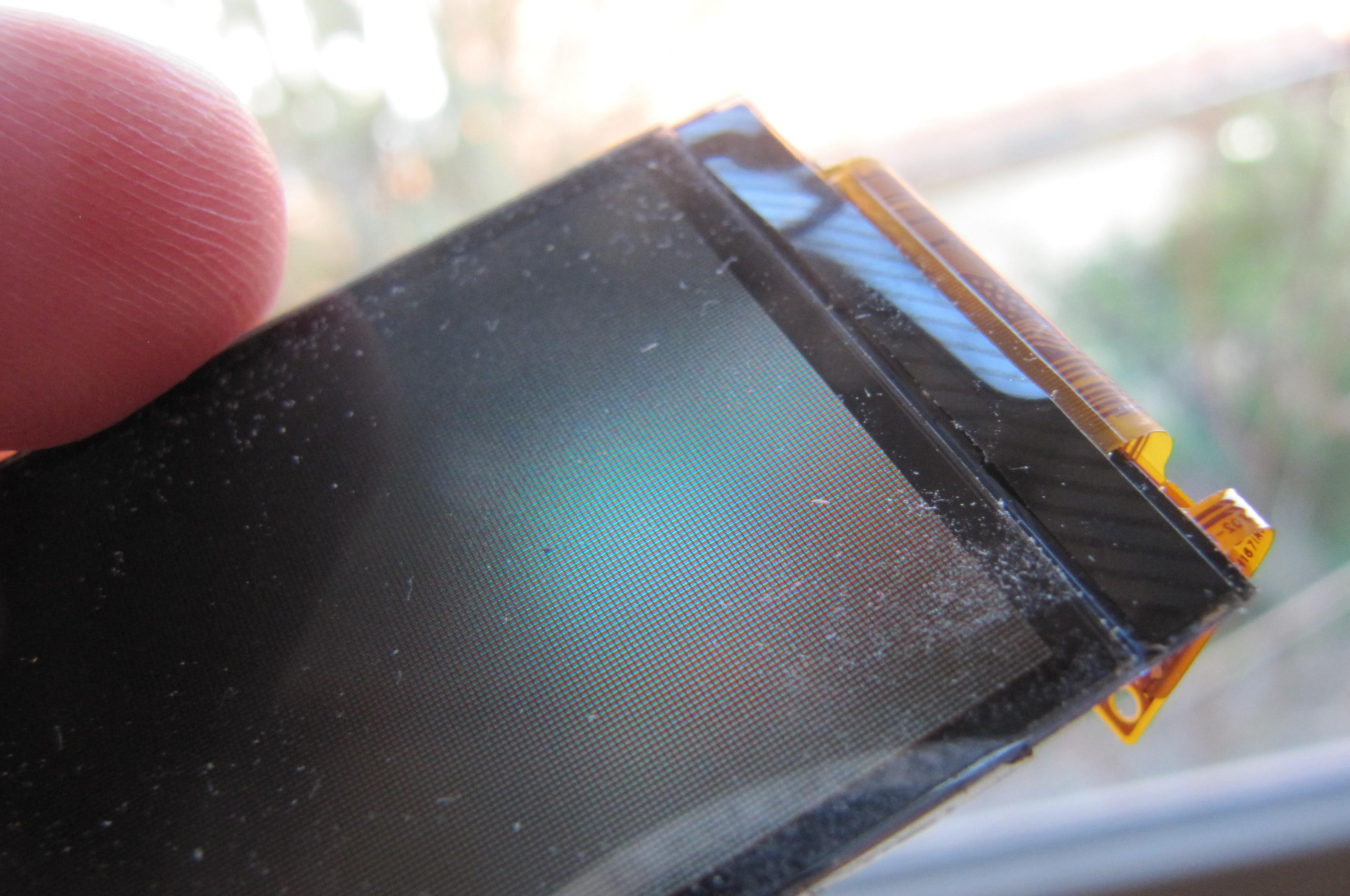

Gesicht.) (Übrigens bekommt man ernsthafte Probleme mit Staub, sobald
man die Folien abhebt. Nach dem Zusammenbauen sieht man das aber nicht
mehr.)
Die dicke Folie ist auf der Vorderseite rauh, die einfach-so-Folie ist
mit einem winzigen Noppenraster versehen (etwa 5 Noppen pro mm, wenn ich
mich richtig erinnere beidseitig.).

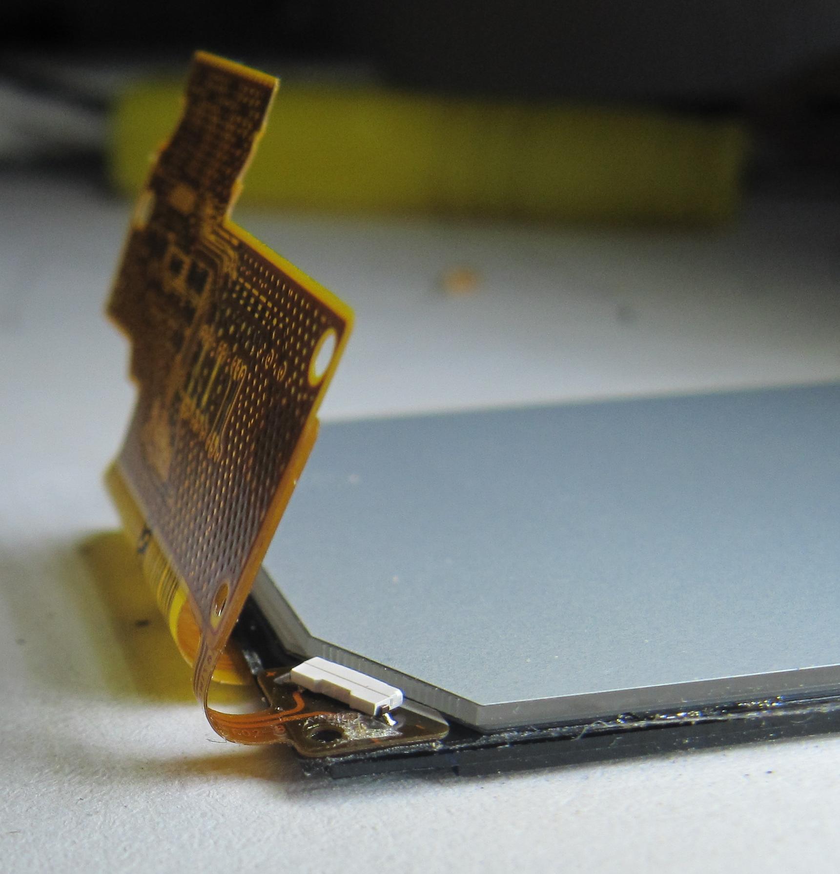

Die dicke Folie wird an einer Ecke von einer einzigen LED angestarrt,
und hat an der Stelle passende Rillen.

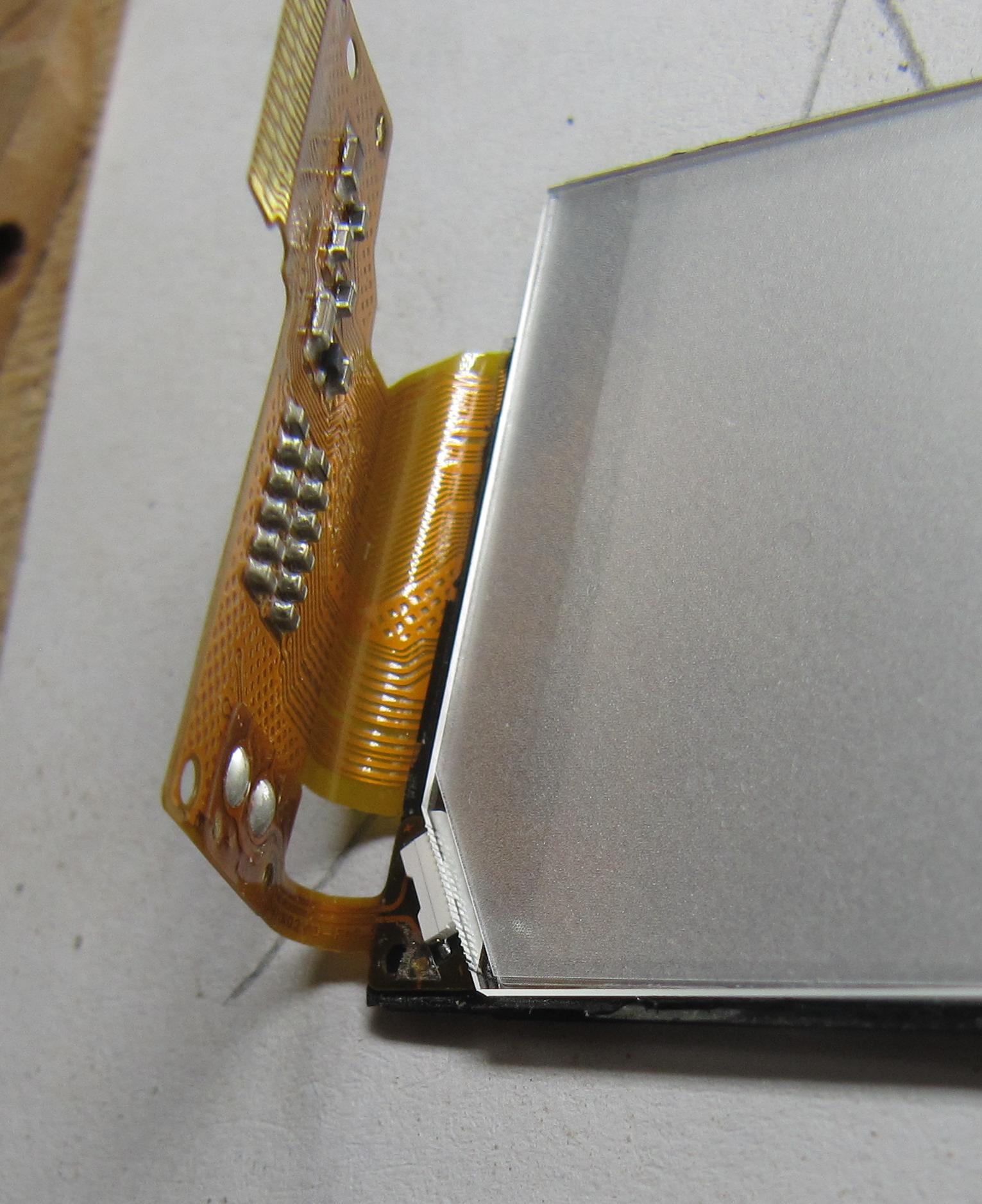

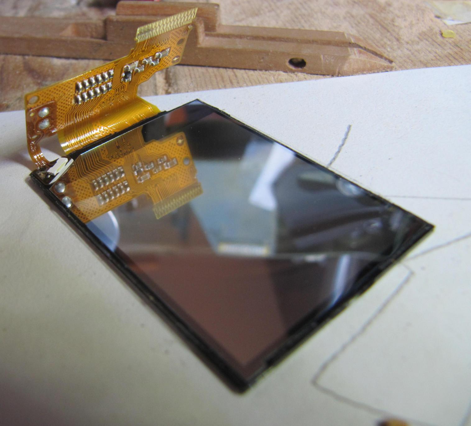

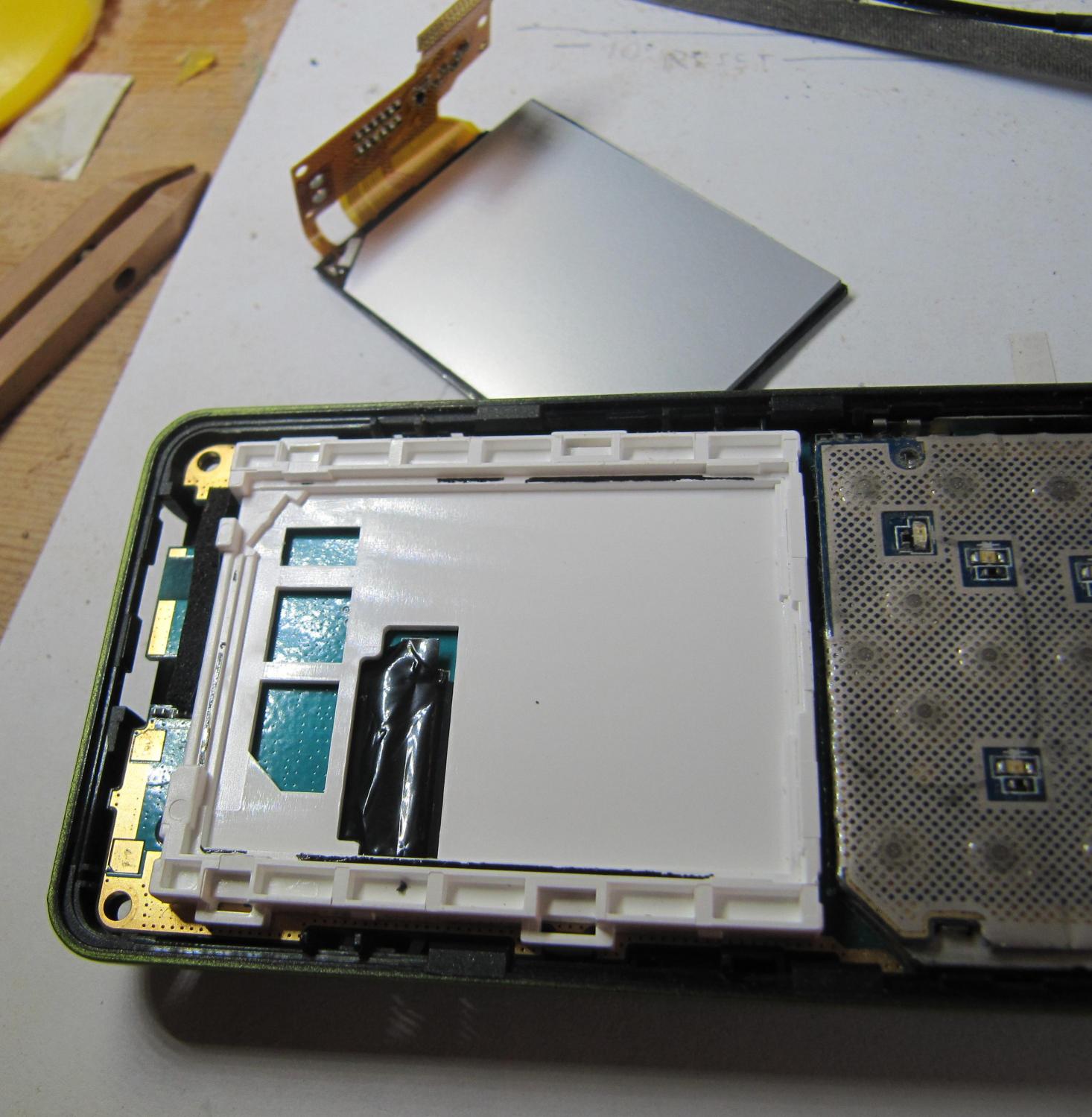

Der Glaskasten ist mit dem Folienkabel verklebt, und enthält
(theoretisch) den TFT-Matrix-Treiber unter dem schwarzen Kleber. Das
Folienkabel steckt in einem Stecker auf der Hauptplatine mittig unter
dem Display. (Mounting_Location.jpg: Stecker ist unter dem schwarzen
Klebeband versteckt.)
Wenn man durch den Glaskasten leuchtet, sieht man die
RGB-Pixel-Struktur.
Das Extra-Kistchen oben dran ist der Lautsprecher, der ist einfach nur
mit der Metallblende verbunden.
Für Leute, die sich für das innere von LCD-Modulen interessieren, aber
eine Kombination aus Angst-vor-dem-Unbekannten und
Angst-etwas-kaputt-zu-machen haben, stelle ich nun diese Bilder zur
Verfügung.

Ja, hast Recht. 11 Jahre alt, habe ich aber gerade erst gekauft.
Funktioniert gut, ausser dass die Vibration zu sanft war. Ich habe es
also aufgemacht, um einen größeren Vibrationsmotor einzubauen. Beim
Rätseln, wie ich den unterbringen könnte, bekam ich Lust, ins Display zu
schauen. Da war leider nicht genug Platz. (Am Ende habe ich ein bisschen
am Akku abgeschliffen, jetzt past es...)
