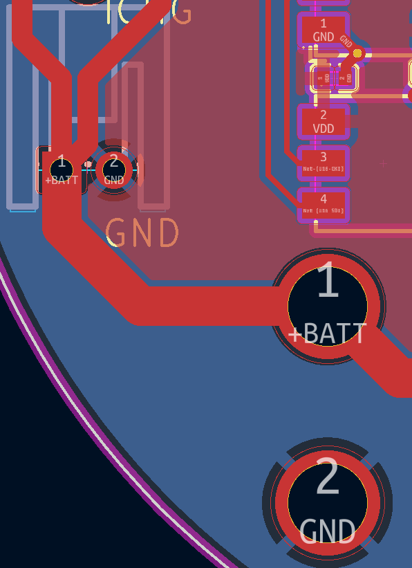

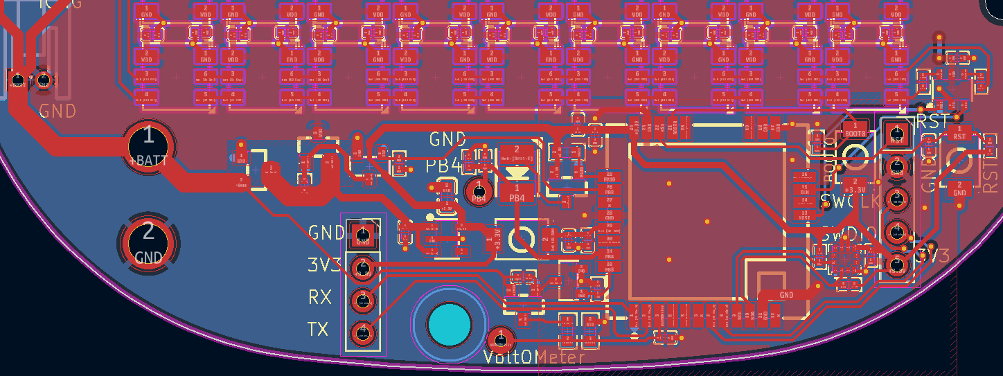

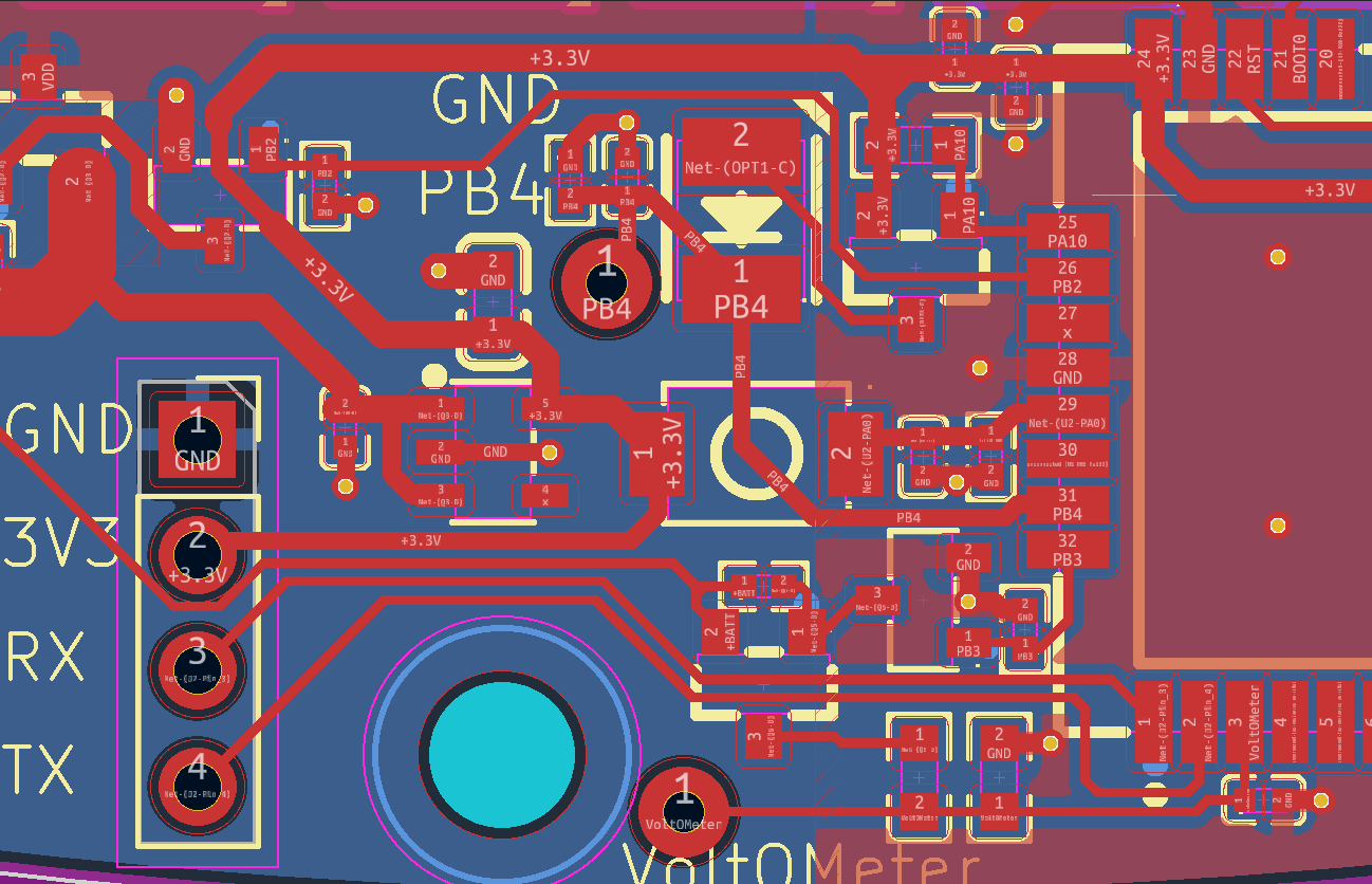

ich stehe kurz davor, meine erste Revision eines kleinen Moduls bei JLCPCB fertigen zu lassen. Da das mein erstes Projekt in dieser Kombination ist und ich ungern teuren Elektronikschrott produzieren möchte, würde ich mich freuen, wenn die PCB-Experten hier mal kurz drüberschauen könnten.
Verwendete Hauptkomponenten & ICs:
MCU / LoRa: RAK3172-8-SM-I (ohne TCXO, mit U.FL-Anschluss)

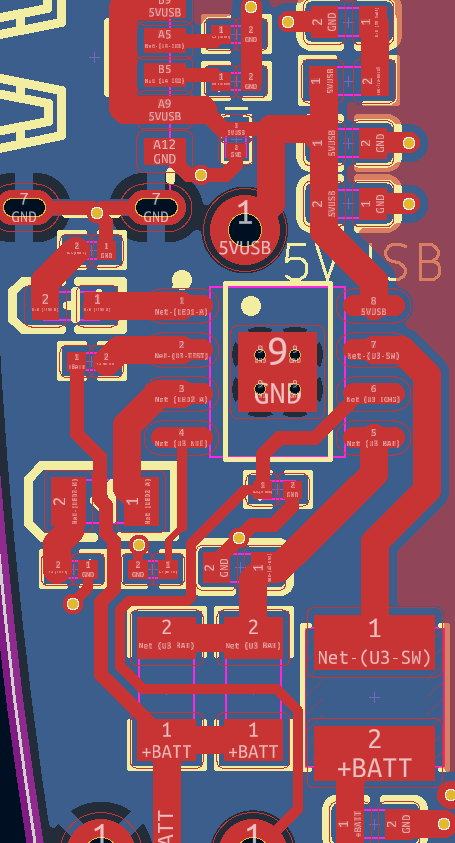

Lade- & Power-Management: IP2312 (LiPo-Lade-IC über USB-C) + RT9080-33GJ5 (3.3V LDO)
Levelshifter: 74LVC2G34WB-T (für die 3,3V $\rightarrow$ 5V Signalpegelanpassung der LEDs)
LED-Matrix: 108× SK9822 RGB-LEDs
Sensoren: MSA3S02 (I2C-Beschleunigungssensor) & XYC-PT67C-L1 (Fototransistor / Lichtsensor)
Schaltlogik & Schutz: AO3401A (P-FETs) & 2N7002 (N-FETs) für Lastabschaltung & Akkumessung (VoltOMeter)
Meine Fragen an euch:
Sieht jemand im Schaltplan (Platine.pdf) prinzipielle Fehler bei den IC-Beschaltungen, FET-Schaltern oder den Pull-Up/Pull-Down-Widerständen oder sonst einen Fehler?

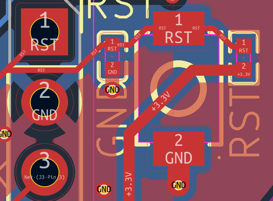

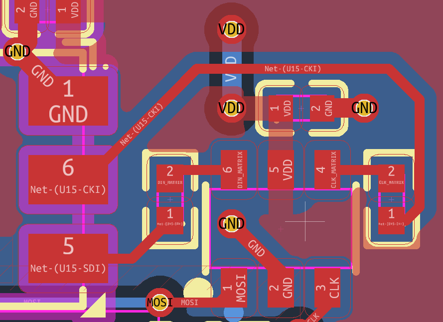

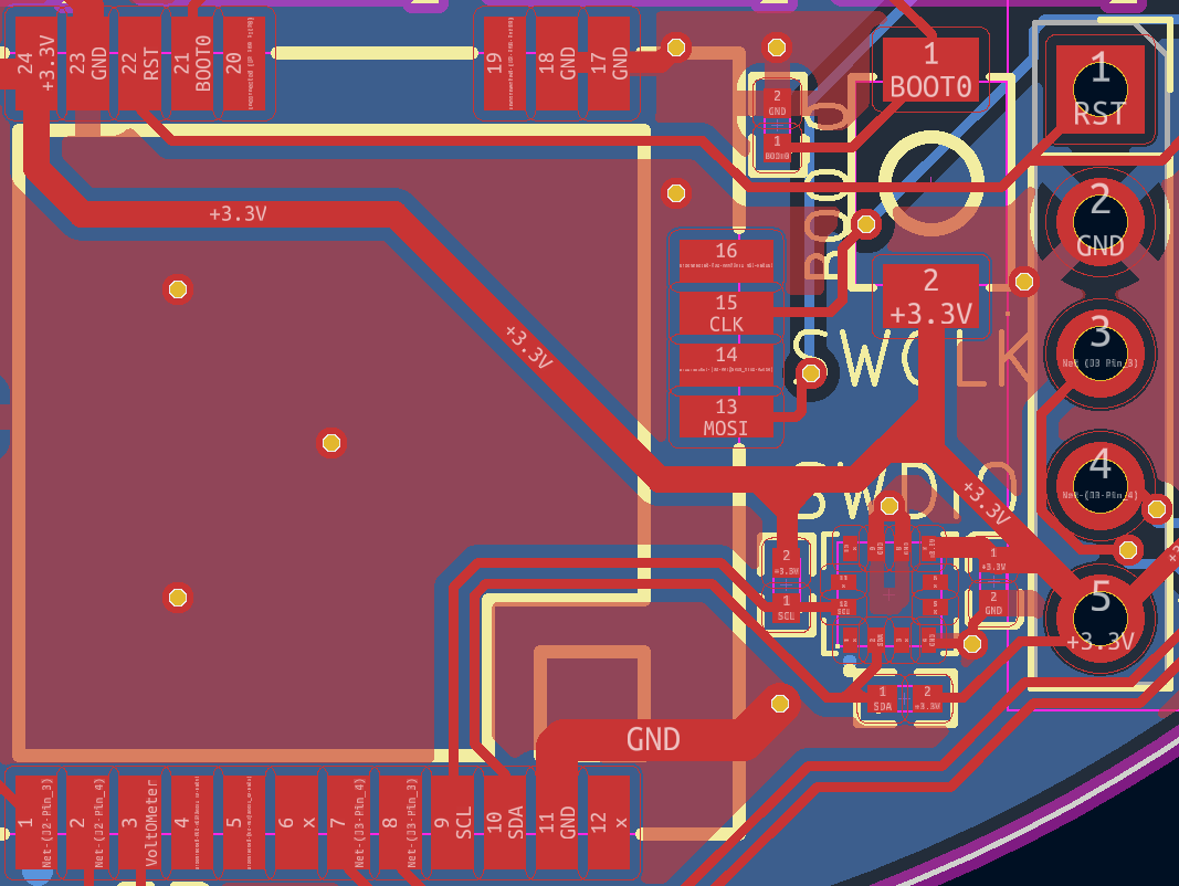

Gibt es bezüglich EMV / Signalintegrität Bedenken wegen der langen LED-Taktleitung (CLK) in der Nähe von Sensoren oder dem Reset-Pin (RST.png)?
Gibt es sonstige Fehler / Verbesserungen die ich umsetzen könnte?
Im Anhang findet ihr den kompletten Schaltplan als PDF sowie Screenshots der einzelnen Schaltungsblöcke.
Vielen Dank schon vorab für eure Zeit, Feedback und jeden Tipp!
Gruß,Josef

Manfred P. schrieb:
Schaltplan statt Wimmelbild
Da kann man jetzt echt nicht zu sehr meckern. Ordentlich strukturiert, recht sauber gezeichnet. Ob man jede Verbindung zwischen Blöcken einzeichnen muss oder Labels verwendet ist auf dem Niveau Geschmackssache.
Dass paar GND nach oben zeigen ist unschön, aber ... naja.

Den hat JLCPCB nicht mal vorrätig, sondern nur die Version mit TCXO, RAK3172-T-8-SM-I. Warum nicht den TCXO nehmen, für ein paar Cent gibt's bessere Frequenzstabilität und damit besseres Link Budget (Reichweite...)?

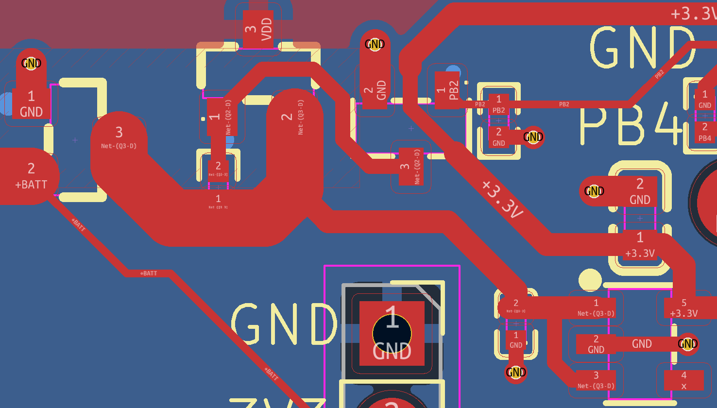

Ich glaub R22 und R23 sind zu groß, derart hochohmige Spannungen lassen sich mit dem ADC nicht gut messen.

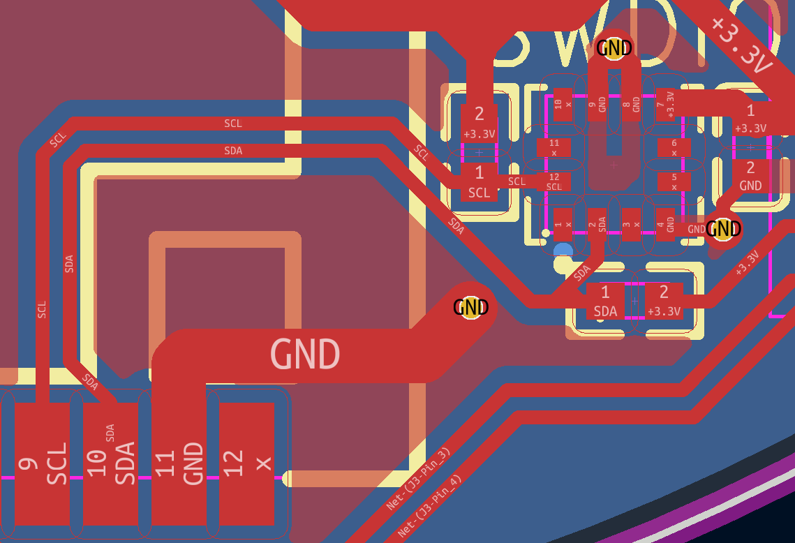

Verbinde doch den Interrupt Ausgang vom Accelerometer mit einem der drei Wake-Up-Pins, dann kannst du den Controller bei Bewegung aus dem Standby wecken:
  • PA0
  • PB3
  • PC13
Wenn du für SWD den FTSH-107-01-L-DV-K-A Stecker im "Standard"-Pinout "STDC-14" verwendest, kannst du direkt den ST-Link und andere Programmer anstecken.
Wenn du noch einen USB-Serial-IC spendierst kannst du die USB-Buchse gleich noch sinnvoller nutzen 😉
C12 wird schon helfen, die Spannung gegenüber der dynamischen Last beim Messen durch den ADC stabil zu halten. Leckströme durch den ESD-Schutz könnten ein Thema sein. Da kann der ADC aber nichts für.
Persönliche Seite #8105440
Hoffen wir's, aber die Widerstände zu reduzieren kostet praktisch nichts an Stromverbrauch wenn man den Transistor immer nur ganz kurz einschaltet ( < 1ms ). Je kleiner die Widerstände, desto schneller stabilisiert sich die Spannung und desto kürzer kann man die Sample-Zeit vom ADC einstellen...

Zum Power-Teil noch ein Punkt, den ich oben nicht gesehen hab: der RT9080 ist ein 3,3-V-LDO direkt an der Zelle. Ein LDO regelt nur, solange am Eingang mehr als 3,3 V plus Dropout anliegt, beim RT9080 bist du damit ab etwa 3,3-3,4 V Zellspannung im Dropout. Darunter fällt die ganze 3,3-V-Schiene mit der Akkuspannung mit, und der RAK3172 sendet dann mit weniger Leistung, genau wenn der Akku leer wird. Den letzten Teil der Zellkapazität verschenkst du so.
Da du Lader und Regler eh getrennt aufgebaut hast, gibts das auch kombiniert als ein Solder-Down-Modul, das IP2312 und RT9080 in einem ersetzt. Ein MicroPowerCore ist so ein Teil, 1S-LiPo-Lader plus Buck-Boost auf einer Platine. Der boostet statt nur zu regeln, damit hast du bis zum Ende der Entladung echte 3,3 V am RAK3172 und die TX-Leistung bleibt voll, der untere Spannungsbereich der Zelle liegt nicht brach. Die 108 SK9822 bleiben auf ihrer eigenen 5-V-Versorgung, so ein Modul deckt nur die MCU- und Sensorseite ab.
