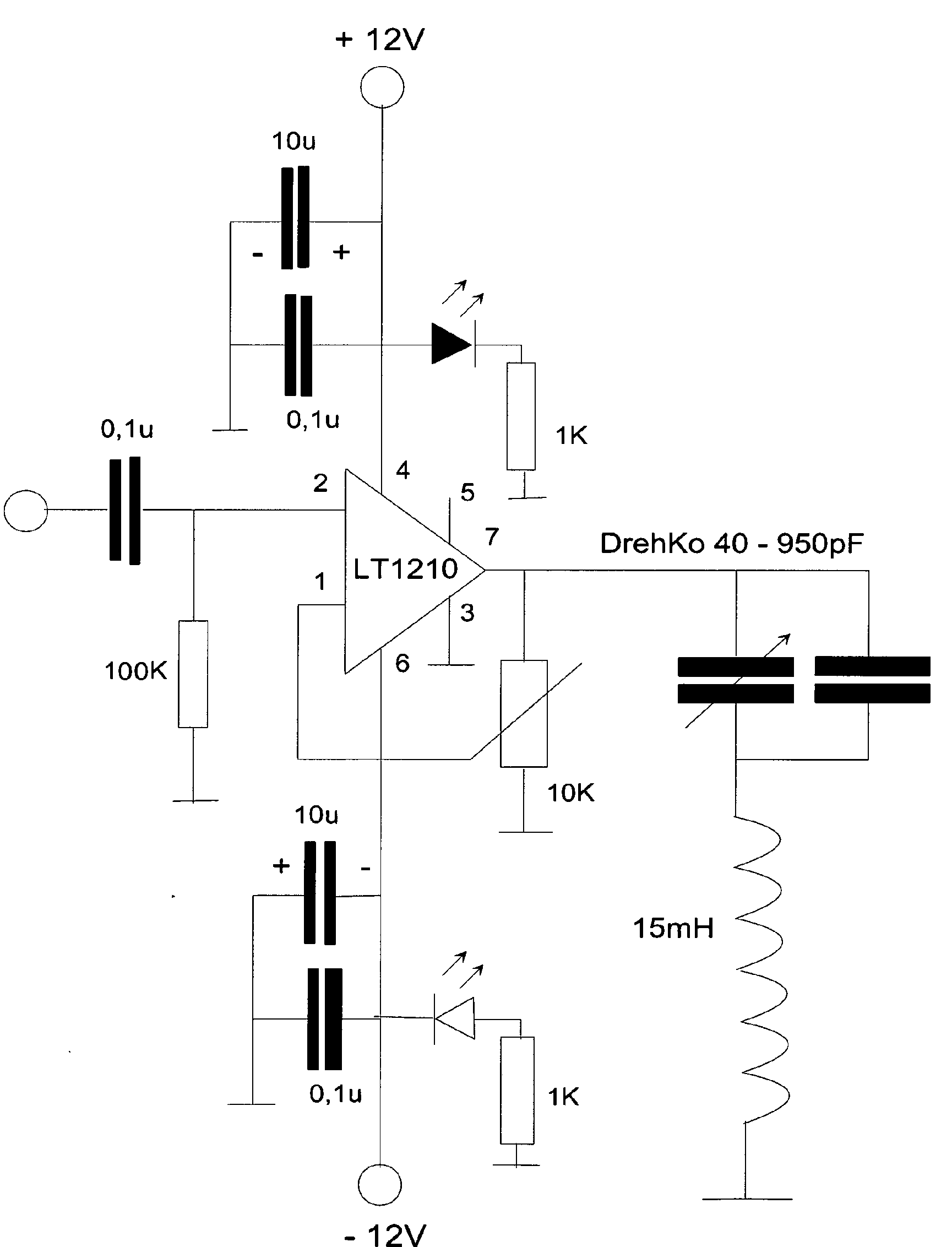

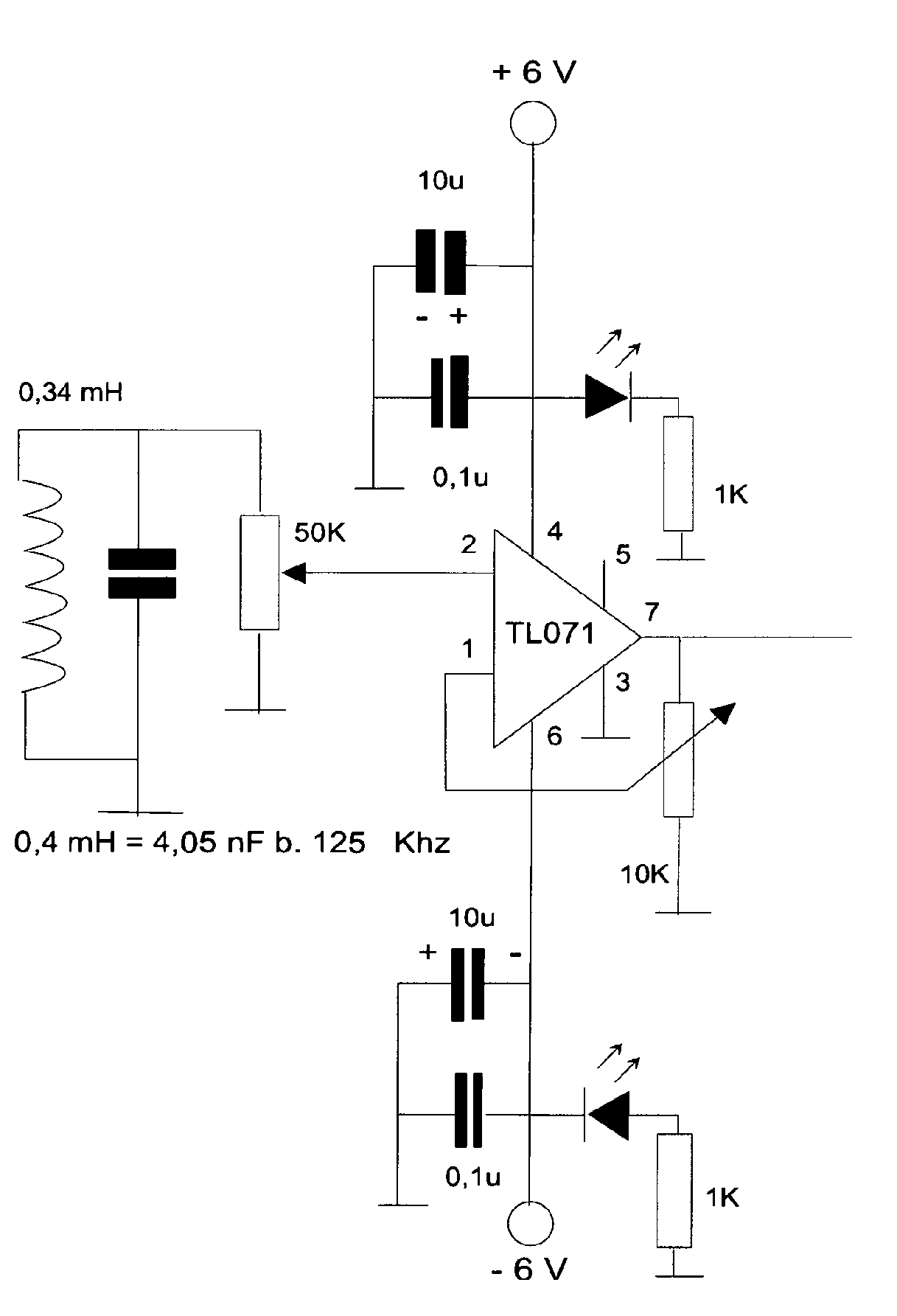

ich möchte ein 125KHz Signal verstärken und weiterleiten.
Ich habe mir folgendes überlegt:
Antenne --> Verstärker --> Kabel --> Verstärker --> Antenne
Das 125KHz Signal soll also empfangen werden, dann über ein Kabel
geleitet werden und dann wieder abgestrahlt werden. Die Schaltpläne für
die Empfangsschaltung und für die Sendeschaltung sind angehängt. Es
reicht das Signal nur in eine Richtung zu übertragen. (Also kein
reguläres RFID)
Würde das so funktionieren oder muss ich weitere Dinge beachten?

#4964376
Dein Sender wuerde so nicht funktionieren. Wenn der Schwingkreis am
Ausgang in Resonanz ist schliest er den Ausgang vom OP nach Masse kurz.
Besser waere es einen Parallelkreis zu nehmen und den von einer
Stromquelle (Transistor) ansteuern zu lassen.

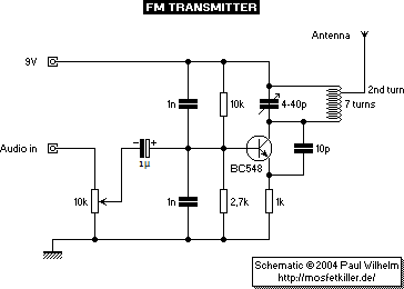

Gast #4964457
Ungefähr so, wie es bei diesem FM Transmitter gemacht ist?
Ist vielleicht ein Buch zu diesem "Funkthema" zu empfehlen? Ich weiß
leider gar nicht, wie ich sowas alles berechnen soll.

#4964535
So in etwa, aber das Teil schwingt von selber.

Gast #4964629
Um 125kHz mit viel Leistung effektiv abzustrahlen benötigst Du bei der
niedrigen Frequenz eine Riesenantenne (Lambda = Lichtgeschwindigkeit /
Sendefrequenz). Oder weniger effektiv wäre auch eine Rahmenantenne, die
hat kleinere Abmessungen. Ein Funkamateur könnte Dir hier weiterhelfen.
Ich bin leider raus.

Gast #4965392
Damit kann es passieren, daß der Verstärker sein eigenes
Ausgangssignal wieder empfängt und du bekommst eine
Rückkopplung und das Ganze schwingt. Du mußt also
auf einer anderen Frequenz wieder aussenden.

#5648256
Alex schrieb:
> Erhöhung der Reichweite Garagentore.
> Was sagt die Verstärkerschaltung aus?
> Sie können einen Audioverstärker bis 300 kHz
> oder einen analogen Breitband-Signalverstärker verwenden
Wie bereits gesagt; eine Verstärkerschaltung für 125 kHz
ist kein Problem. Ein Aufbau: Empangsantenne -> Verstärker
-> Sendeantenne aber schon, weil man nicht verhindern kann,
das die Sendeantenne auf die Empangsantenne zurückkoppelt.
