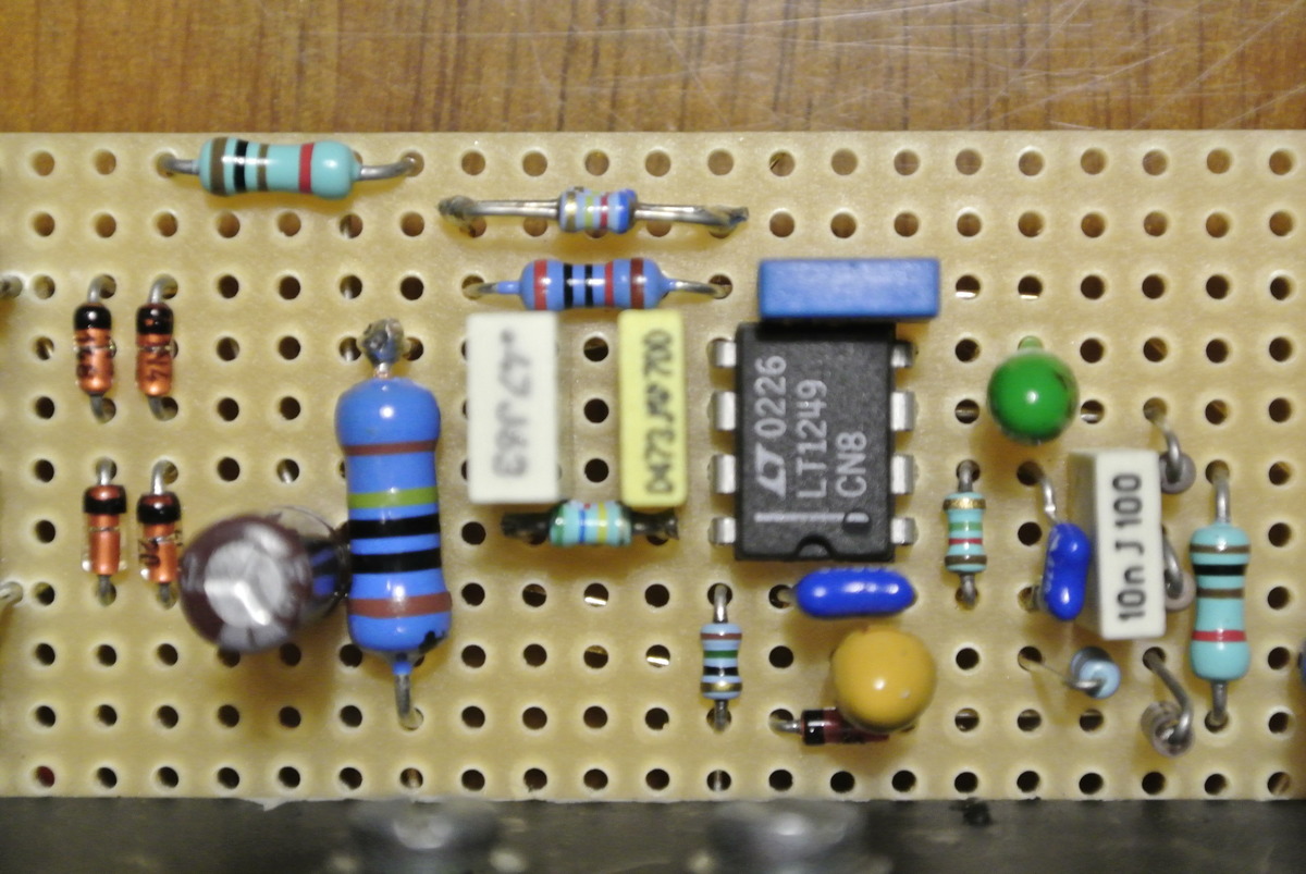

#5107304
der schreckliche Sven schrieb:
> Also, bei mir sieht das so aus.
> Da geht nichts kaputt.
Die 4 Dioden links sind schon arg grenzwertig. Glasgehäuse sind
übelnehmerisch. Die Gemeinheit dabei: einen kleinen Riss muß man nicht
gleich sehen, aber das Bauelement geht durch eindringende
Luftfeuchtigkeit mit der Zeit kaputt. Das ist das Patentrezept für
schwer zu findende Fehler.
Ich habe das mal so gelernt, daß man bei Glasgehäusen den Anschluß mit
einer Rundzange faßt und das Beinchen auf der dem Gehäuse gegenüber
liegenden Seite der Zange biegt. Noch früher hat man so kleine
"Schweineschwänzchen" in die federnden Beinchen gebogen, um nur ja jeden
mechanischen Stress vom Glaskörper fernzuhalten.
