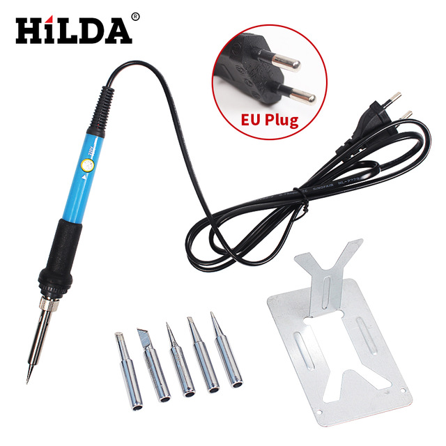

Zur Zeit werden diese Lötkolben in unterschiedlichen Farben (auch
durchsichtig) mit 5 Ersatz-Spitzen für weniger als 10€ verkauft.
Ich habe mir einen als Zweitgerät bestellt, und weil ich neugierig war.
Das Gerät liegt sehr leicht in der Hand und hat ein angenehm weiches
Anschlusskabel. Der Heizstab ist schön kurz, wie ich es von meiner
Weller W40 Lötstation gewohnt bin.
Im Griff befindet sich ein "sogenannter" Temperatur-Regler mit der
Beschriftung 200 - 450°C. In Wirklichkeit regelt man damit aber nur die
Heizleistung. Die aufgedruckte Skala ist somit Quatsch. Schon bei der
geringsten Einstellung erreicht der Lötkolben nach 90 Sekunden genug
Temperatur, um bleifreies Lot zu schmelzen.
Danach habe ich bei minimaler Einstellung einige Bauteile in eine
Lochraster-Platine eingelötet. So Weit kein Problem. Der Griff wird
dabei nicht zu warm.
Wenn ich den Drehknopf jedoch auf 350°C einstelle, wird der Lötkolben so
heiß, dass sich jeder dritte Kupferring von der Lochrasterplatine
ablöst.
Die angegebene Leistung von 60W ist falsch. Tatsächlich lässt sie sich
im Bereich von 15 bis 40W einstellen.
Die 6 mitgelieferten Spitzen machen einen brauchbaren Eindruck. Sie
nehmen hochwertiges bleihaltiges Lot einwandfrei rundherum an. Billiges
bleifreies Lot aus China neigt jedoch dazu, nur einseitig an der Spitze
zu haften. Die Oxidbildung ist etwas stärker als bei meiner Weller
Station, liegt aber noch im akzeptablen Rahmen. Ich habe schon einige
viel schlechtere Spitzen (auch an Lötstationen) gesehen. Zur
Langzeit-Stabilität der Spitzen kann ich nichts sagen, dafür war mein
Test zu kurz.
Da die chinesischen Hersteller erfahrungsgemäß sehr locker mit
elektrischer Sicherheit umgehen, rate ich dringend dazu, den Lötkolben
nur hinter einem Personenschutzschalter zu benutzen. Weiterhin würde
damit nicht an teuren Geräten (wie Smartphones und Laptops) arbeiten.
Ein kurzer Überschlag könnte Mensch und Maschine erheblich schädigen,
denn der Lötkolben hat keine Schutzerdung.
Insgesamt lautet mein Fazit: Für Leute, denen eine Lötstation zu teuer
ist, durchaus empfehlenswert.

Ganz ehrlich, ein Stück Plastik in dem 230V mit höchstwahrscheinlich
fast keiner Isolation drin liegen nehme ich nicht freiwillig in die
Hand.

> Hast du mal ein Foto vom "Innenaufbau"?
Man kann den Griff leider nicht öffnen, ohne ihn zu zerstören.
Der Griff wird mich zweifellos ausreichend vor Stromschlag beschützen.
Interessanter wäre die Frage, wie gut der Heizstab isoliert. Da gibt es
aber auch nichts zu sehen, ohne ihn zu zerstören.

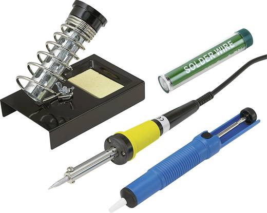

Und fur 5€ hatte ich vor längerer Zeit mal mein Lötkolbenset von ALDI
gekauft. Ein ganz klassisch ungeregelter 25W Lötkolben der einen nicht
umbringt.
Und man kann wunderbar mit Löten (auch SMD). Wer kein Budget hat dem
reicht so etwas auch sehr gut für den Anfang.

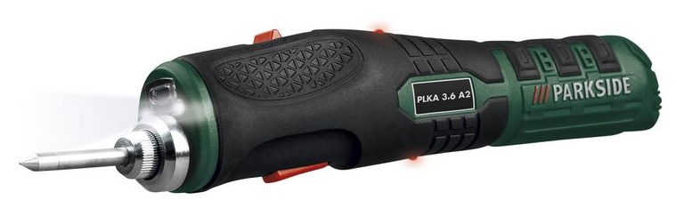

fürs Löten unterwegs hab ich mir so was geholt und bin damit sehr
zufrieden.
Benutze ihn jetzt auch häufig zu Hause.
Okay ist kein Weller, aber Preis Leistung ist okay.
Hab dafür 12,99 Euro bei Lidl bezahlt.
Hier mal die Eckdaten
PARKSIDE® Akku-Lötkolben PLKA 3.6 A2
Akku: Li-Ionen ca. 3,6 Volt / 1,5 Ah
Maximale Temperatur: 470° C
Aufheizzeit: 300 C nach ca. 25-35 Sekunden
Gruß ic_tester
