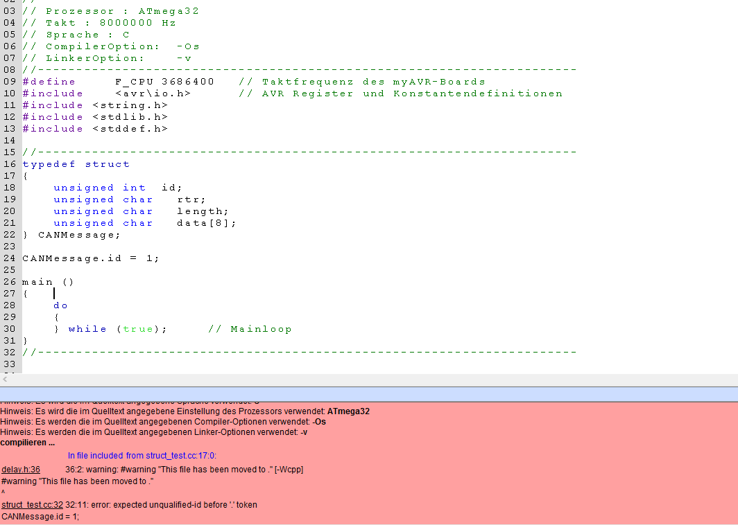

Struct wird immer mit Fehler übersetzt. Compilerproblem?
Gast #5604375
ich bin mit meinem Latein am Ende, vielleicht weiß hier noch jemand
einen Rat.
Ich möchte in mein Projekt ein simples Struct einbringen, jedoch fährt
mir beim Übersetzen ständig der Compiler (GCC 4.7.2) in die Parade mit
der Meldung: "error: expected unqualified-id before '.' token".
Dabei ist doch hieran nichts auszusetzen oder?
typedef struct
    unsigned int  id;
    unsigned char   rtr;
    unsigned char   length;
    unsigned char   data[8];
} CANMessage;
CANMessage.id = 1;

Gast #5604428
Demnach müsste es doch so funktionieren oder?
typedef struct
    unsigned int  id;
    unsigned char   rtr;
} CANMessage;
CANMessage test;
test.id = 1;
#5604439
Du solltest dich mal intensiv mit der Frage auseinandersetzen, wie die
Struktur eines C-Programms aussieht.
Insbesondere damit, was in C außerhalb von Funktionen passieren darf
bzw. zwingend innerhalb von Funktionen passieren muß.

Gast #5604508
Dass das Bit fehlt, ist egal, es war nur ein Beispiel. Habe mit CAN
nichts zu tun. Aber danke euch, der Fehler war natürlich, dass ich die
Zuweisung nicht im Main gemacht habe. Oh je...
Jetzt funzt es natürlich!
Gast #5604512
Hier geht es um die Wurst, genauer wieder mal um die Salami.
Wer hat denn behauptet, es wäre ein C-Programm? :D
Der Filename ist struct_test.cc und es gibt ein Compilerflag -Wcpp,
sieht man im Bild.
