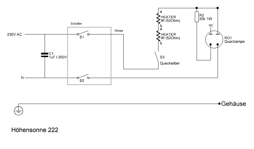

Da ich Online kein Schaltplangefunden habe, habe ich dies Anhand der
Verdratung aufgezeichnet ( Anhang ). ( Gut möglich das die verwendeten
Symbole nicht die richtigen sind, falls jemand diese kennt bitte
linken).

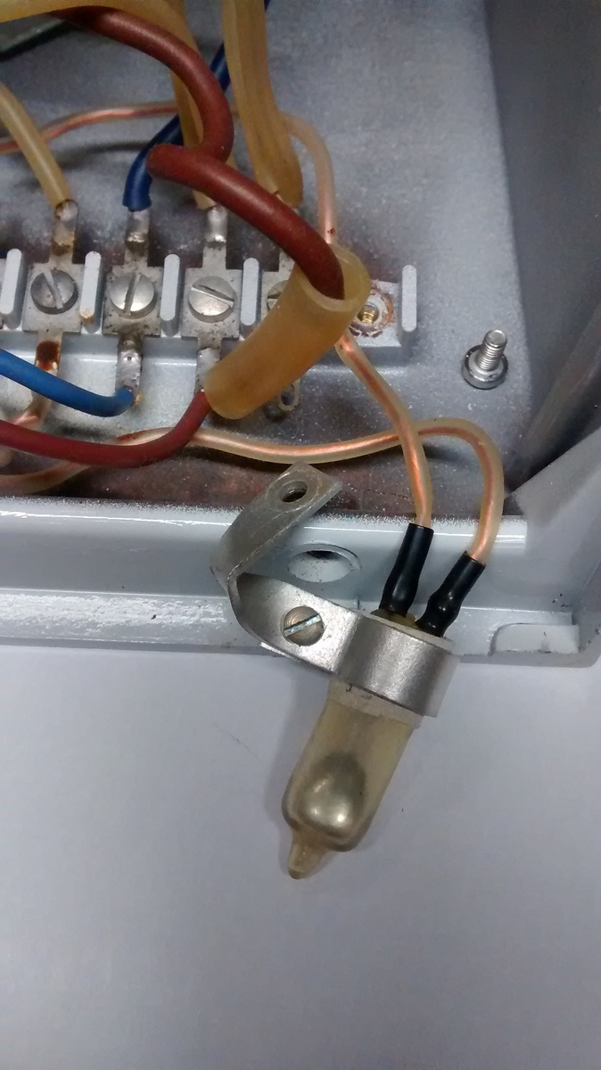

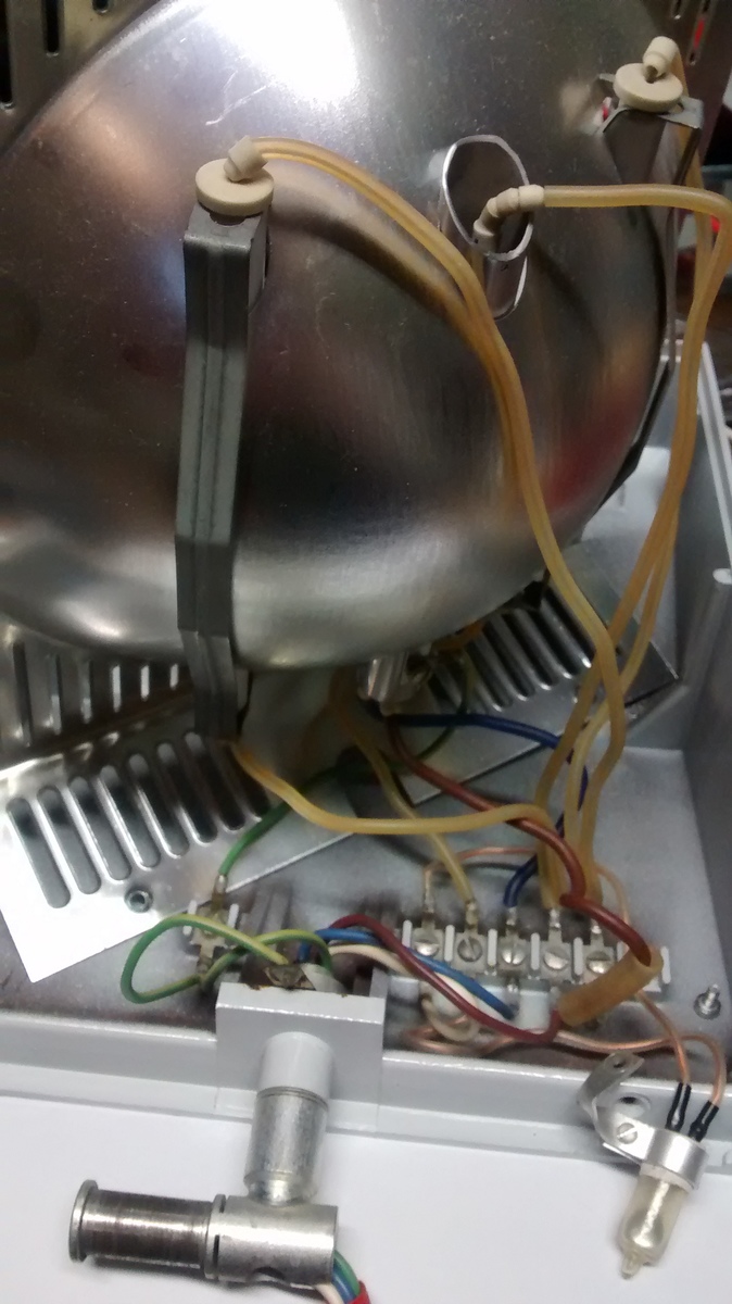

1. Was ist das "Unbekannte" Bauteil ? Siehe Fotos. Was für ein Zweck
erfüllt dies ?

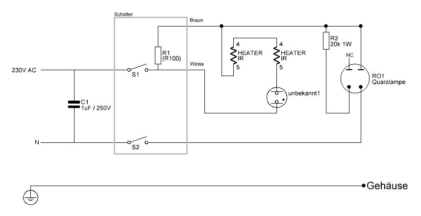

2. Beim Schalter Messe ich diesen 100Ohm Widerstand, ist es möglich das
im Schalter selbst ein Widerstand verbaut ist ? Oder kommt dies von
korrodierten Kontakten ?
3. So wie ich das sehe kann ich ohne weiteres die Quarzlampe ohne ohne
das restliche zugemüse betreiben, richtig ? Natürlich den 20k Widerstand
wird vorgeschaltet. Ist der Kondensator auch erforderlich ?
Quecksilberschalter, damit beim Umfallen kein Feuer entsteht.
Falsch.
Die IR-Heizer dienen als Vorwiderstand.
Wenn du es ohne versuchst, explodiert der Brenner evtl. und du atmest
ein Näschen voll Quecksilberdampf ein.
Soll nicht so gesund sein.

Könntest du mir erklären wie du diese Werte gekommen bist ? Währe sehr
hilfreich.
Der R1 existiert gar nicht. Ich habe den Schalter geöffnet und da war
überall Fett auf den Kontakten. Ich denke daher kommen die 100 Ohm. Dazu
habe ich bemerkt das der Braune Kabel gar nicht geschaltet wird.
Mfg Koe

Eine Hg-Quarzlampe hat eine Brennspannung von etwa 60 V und eine
Zündspannung  von etwa 90 V. Deine Lampe leuchtet also mit etwa 1,7 A.
Sie arbeitet aber auch mit kleineren Stömen, eine (etwas kleinere)
Spektrallampe hat üblicherweise 1 A und wird über eine einfache Drossel
direkt am Netz betrieben.
Statt einer Eizeldrossel kann man auch mehrere
Leuchststofflampendrosseln parallel schalten, um in die Gewgend von 1 A
zu kommen, 60 W Leistung langen dicke. Damit entfällt die Wärmestrahlung
der Vorwiderstände.

Dein Schaltplan ist noch nicht ganz in Ordnung, der Schalter S2
überbrückt die UV-Lampe.
Wenn du die Lampe mit 1.5A (90 Watt) betreiben würdest, wird sie zu
heiss.
