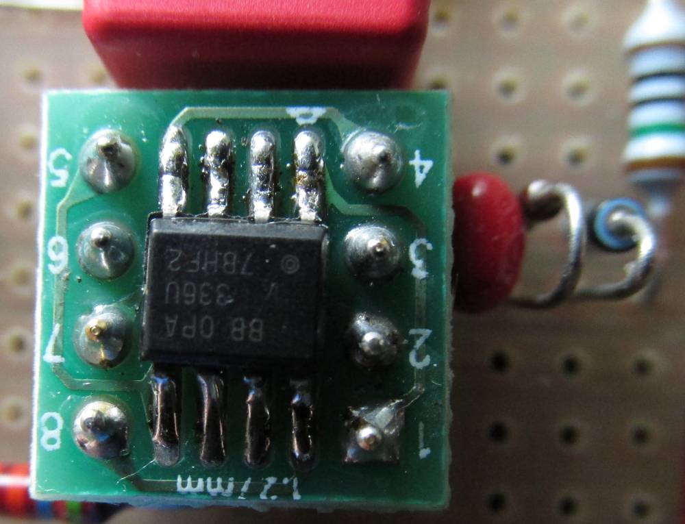

Ich bin noch relativ neu dabei, habe aber schon ein paar
Lochrasterplatinen entworfen und gelötet, alles bedrahtet.
Meine Frage wäre nun zum Einen, ob es sich überhaupt lohnt, selbst als
Hobby SMT zu löten oder ich mir nicht einfacher fertige Module kaufe
(mir geht es hauptsächlich um das Programmieren) und zum Anderen auch,
auf was man eigentlich SMT lötet. Ich sehe immer nur geätzte Platinen
(für mich eigentlich zu aufwendig) oder lese den Tipp, dass man die
Kontakte auf Lochrasterplatinen halbieren soll. Bei zweiterem weiß ich
nicht so genau, was ich davon halten soll.
Worauf kann man denn sonst SMD-Bauteile löten? Ich finde keine
Rasterplatinen mit Kontakten im 1.27mm Abstand.
Vielen Dank.

#5208028
muß nicht sein.
http://uwiatwerweisswas.schmusekaters.net/Uwi/ELEKTRONIK/motorsteuer_kl.jpg
Nur bei IC wird es mit normalen Lochraster schwierig.
Da kann man auch Adapter von SMD auf DIL nehmen.
https://www.reichelt.de/Laborkarten/RE-932EP/3/index.html?ACTION=3&GROUPID=7787&ARTICLE=50256&SEARCH=dil%2Badapter&START=0&OFFSET=100&;
http://uwiatwerweisswas.schmusekaters.net/Uwi/ELEKTRONIK/Opto_Laser/Lasersteuer_2_kl.jpg
Auch auf Lochraster-LPL
>Ich finde keine Rasterplatinen mit Kontakten im 1.27mm Abstand.
Doch, gibt es auch, so wie hier zu sehen:
http://uwiatwerweisswas.schmusekaters.net/Uwi/ELEKTRONIK/Opto_Laser/Lasersteuer_1_kl.JPG
https://www.reichelt.de/Laborkarten/RE-014LF/3/index.html?ACTION=3&GROUPID=7787&ARTICLE=167687&SEARCH=laborkarten&START=0&OFFSET=100&;
Damit kann man auch komplexere Sachen machen.
http://uwiatwerweisswas.schmusekaters.net/Uwi/ELEKTRONIK/LED_LAMPEN/TREPPE-LAUFLICHT/12_Elektronik.JPG
Gruß Öletronika

Moderator Persönliche Seite #5208045
Wobei "SMD" ja keineswegs "1,27 mm" bedeutet.  Das war vielleicht
vor 20 Jahren mal so.  Inzwischen ist die Idee, dass man auch nur
irgendein einheitliches Raster benutzen könnte für seine Bauteile,
komplett gestorben.  Bei SMD gibt's zwischen 0,4 und 1,27 mm so
ziemlich alles, was man sich vorstellen kann: 0,4 mm, 0,5 mm, 0,65 mm,
0,8 mm, 1,0 mm, 1,27 mm.

Ein Gehäuse im 100mil-Raster (1,27mm) ist schon noch oft dabei. Als
Bastler sollte man also bevorzugt auf diese Gehäusetypen setzen (z.B.
SOx statt TSSOPx oder QFN und schon gar nicht BGA).
Auch hat man oft die Möglichkeit, ein alternatives BE zu wählen, das es
eher in einer genehmeren Bauform gibt.
Wer da aber unsicher ist, der kann ja hier fragen.
Gerade was die BE-Auswahl betrifft, ist so ein Forum manchmal Gold wert.
Und wenn es gar nicht anders geht, dann kann man auch mal improvisieren.
Das kostet wenig Geld, nur Zeit.
Gruß Öletronika
