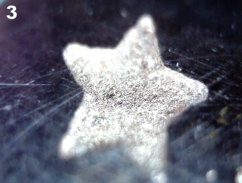

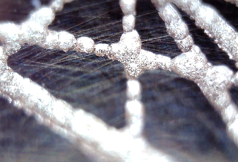

Nachdem ich eine ganze Zeit lang eigentlich recht passable Erfahrungen
mit Natriumpersulfat gemacht hatte, habe ich seit mehreren Ätzungen nur
noch schlechte Ergebnisse. Es zeigt sich immer das gleiche Phänomen:
Geätzte Linien, die eigentlich und idealerweise eben und gleichmäßig
geätzt sein sollten, wirken nun "pixelig" - unterm Mikroskop sieht man
eine Besonderheit - nämlich so eine Art halbkugelförmige Ausbuchtungen
(siehe Bild).
Es ätzt also sehr ungleichmäßig und ist so einfach nicht zu gebrauchen.

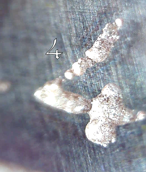

Der Grund größerer Flächen ist hingegen gleichmäßig geätzt (Bild 3), das
Phänomen zeigt sich nur bei dünneren Linien. Ganz dünne Linien sind
sogar unterbrochen, also stellenweise gar nicht geätzt.

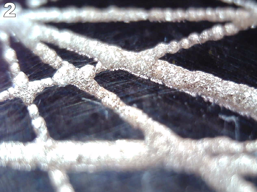

Auf Bild 2 sieht man gut, dass eben vor allem dünnere Linien davon
betroffen sind, je breiter eine Linie wird, desto mehr egalisiert sich
das Problem.
Nun meine Frage, weiß vielleicht jemand, woran das liegen könnte?
Glaubt Ihr, dass das vielleicht an den Luftbläschen liegen könnte, die
sich immer wieder am Werkstück bilden und festsetzen?

Hier noch ein Bild, auf dem man den Effekt schön sieht:
Die "4", in diesem Schrifttyp, war die Vorlage (natürlich nicht ganz so
sauber, da ich wegen der Billig-Tinte ja leider mit der Belichtungszeit
runtergehen musste). Man sieht sieht diese halbkugelförmigen
Ausbuchtungen überall, vor allem umso mehr dort, wo die Linien dünner
und feiner werden. Zu dünne Linien werden schließlich auch dadurch
unterbrochen.
Das sind keine Luftbläschen, sondern Sauerstoff aus dem Peroxid, und sie
befinden sich normaler Weise nicht auf dem Kupfer, sondern auf dem Lack.
Guny M. schrieb:
> Die Ätztemperatur liegt immer zwischen ca. 45°-51° Celsius.
Könnte schon zu hoch sein, ich würde nicht über 40°C gehen.
Wenn du eine nennenswerte Gasentwicklung hast, ist die Temperatur zu
hoch und das Persulfat zersetzt sich ohne etwas geätzt zu haben.
Guny M. schrieb:
> Also "frisch" (wobei das Pulver schon
> einige Monate verschlossen herum lag, aber das dürfte ja nicht viel
> ausmachen)?
Kommt auf die Lagerungsbedingungen an.
Licht und Verunreinigungen können die Zersetzung beschleunigen:
https://de.wikipedia.org/wiki/Kaliumperoxodisulfat
Dieser Artikel behandelt zwar das K-Salz, aber das Na-Salz verhält sich
sehr ähnlich.
Lichtgeschützte und saubere Lagerung sind also angesagt.
Was einmal aus den Vorratsgefäß entnommen wurde, wird nicht mehr
zurückgeschüttet. Eine Waage hilft bei der korrekten Dosierung.
Du solltest auch nicht viel mehr Lösung ansetzen, als du am Tag
verbrauchen  kannst, denn das Salz ist bei weitem stabiler als die
Lösung, die gewöhnlich beim Ätzen auch noch verunreinigt wird.
Wenn sich gegen Ende der Ätzung hochglänzende Kupferflächen bilden, ist
das  meist ein Zeichen, dass die Peroxid-Konzentration nicht mehr
ausreicht.
Mit wenigen Millilitern H2O2 (ich verwende nur das 30%ige) kann man das
Problem augenblicklich beheben.
Die meisten Bastler verwenden aber eher zuviel Ätzmittel als zuwenig.

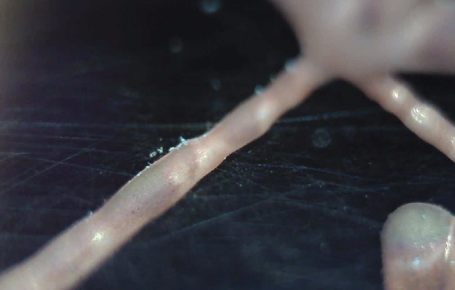

>> "Vielleicht solltest du besser mit FeCl3 ätzen."
Zwei Köpfe ein Gedanke :o) Hab ich heute nämlich gleich mal gemacht und
hier ist das Ergebnis (Bild).
Sieht schon toll aus, sehr sauber.
Warum ätzen denn eigentlich die meisten Kupfer mit Naps (tun sie doch,
oder)?
Weil es sauberer ist, und man sieht was man ätzt?
was sind denn so jeweils die Vorzüge von Naps oder Eisenchlorid?
Also ich finde, Eisenchlorid ätzt sehr schön und sauber und meiner
Meinung nach dauert es auch nicht unbedingt viel länger.
PS: Eisenchlorid - es bildet sich ja immer etwas Ätzschlamm auf dem
Werkstück, passiert das immer oder wirklich nur, wenn ich es zu lange in
der Luft habe stehen lassen? Und muss man diesen in regelmäßigen
Abständen vom Werkstück entfernen, absprühen etc., weil dieser sonst das
weitere Ätzen behindert?
PPS: Und danke nochmal für all die Tipps! :o)

Gast #5381896
Ich weiß ja nicht.
Leiterzüge kenne ich eigentlich anders.
Das sieht eher aus wie die Nervenzellen in meinem Kopf :-)
Gast #5382577
Teo D. schrieb:
> PS: OK, in diesem Thread, erwähnt Er glaube ich nicht explizit, das Er
> zukünftige Kunstgegenstände damit beackert.
Ja, das stimmt :o) Das auf den Bildern sind also keine Leiterbahnen -
sondern meist Gröberes - ihr würdet wohl sagen "Ackerfurchen" :D
