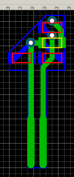

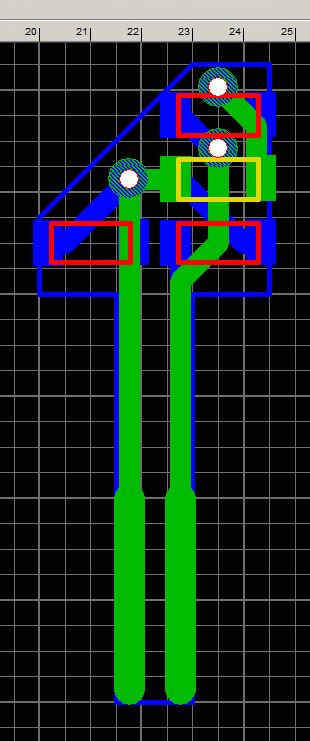

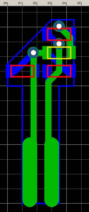

Für ein kleineres Projekt unter Freunden suche ich noch einige
Informationen. Zum Schluss sollen es kleine Lichtsignale (Zwergsignale,
https://upload.wikimedia.org/wikipedia/commons/d/de/SBB_-_Zwerg_Signal_%2825212597424%29.jpg)
im Mst. 1:87 sein, die dem Original möglichst nahe kommen, und nicht
gleich 20 Fr./€ pro Stück kosten sollen.
Das Signal würde hauptsächlich aus 2 Komponenten bestehen:
-ein kleiner Print, doppelseitig mit 4 LEDs, warmweiss
-eine Haube, die die Form gibt und das Licht rauslässt
Kompromisslos müsste das Signal 3.8mm breit/hoch und 2.3mm dick sein. Es
gibt Leute, die bauen das genau so! Aber wir machen Kompromisse!
Ich habe mal schnell mit Sprint-Layout einen Print gezeichnet.
Kompromiss ist 0603-LEDs und 4.5mm breit, ergibt mit der Haube dann 5.4
x 5.4 x 4.4mm.
Der 3D-Druck ist kläglich gescheitert, ich weiss nicht, ob ich überhaupt
noch testen soll, oder gleich bei einem Dienstleister bestellen soll...
Aber nun zum Print: Ist das überhaupt realistisch? Siehe Bild für eine
Vorstellung! 0603 würde ich mir noch zutrauen zum Selberlöten. Könnte
man 0402 bestücken lassen? Kann man diese Kontur fräsen? Kann man so
mehrere auf einen Nutzen (z.B. die beliebten 100 x 100mm aus China) wie
als Kamm draufmachen? Und unten eine Bruchkerbe machen? Gibt es
Irgendein vernünftiges Stecksystem um die je 2 Kontakte Top/Bottom zu
kontaktieren? Kann man die Dukos so machen?
Ich würde den Print dann mit Eagle oder KiCad zeichnen.
Nochmal schnell zur Kappe. Ist das evtl. irgendwie realistisch, Plastik
DIREKT auf den Print zu drucken? Es muss ja nur die Aussenform haben und
nicht abnehmbar sein.
Vielen Dank für Eure weiterführenden Gedanken!
Gruss Chregu

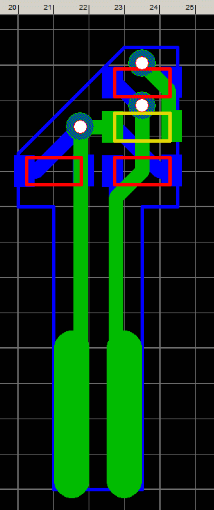

Deine Leiterplatte hat mit dem nur 1.5mm breiten (und wohl gleich dicken
oder gar nur 1mm) Anschlusssteg ein Problem: man kann es nicht ausfräsen
ohne dass es bricht, und ritzen und brechen sowieso nicht weil es oben
eine Innenecke hat.
Ich würde es unten auch 4.5mm breit machen.
Apropos 4.5mm die eigentlich 3.8 sein sollten: Vergiss die Haube, die
macht es nur noch unförmiger. Nimm eine 1mm dicke Leiterplatte, löte die
LEDs drauf, mach dir eine Form (wie ein eckiges angeschrägtes Töpfchen
aus einem Aluklotz), stecke die Platine rein, fülle die Form mit
schwarzem Epoxy, und bohre nach dem entformen 3 Löcher an den Positionen
der LED wieder rein damit das Licht dort austreten kann.
Warum eigentlich 1 Widerstand und die beiden anderen LEDs ohne
Widerstand ? Setze die Widerstände ggf. auf das Anschlussstück.

Gast #5721408
Wühlhase schrieb:
> Bestell doch die Platine mit schwarzem Lötstopp und klebe vorne noch ein
> Stück schwarzer Pappe mit entsprechenden Löchern drauf.
Ich dachte daran, den "Kopf" des Prints in schwarzen Lack/Farbe zu
tauchen, und dann die Erhebungen, sprich LEDs abzuschschleifen, bis die
LEDs zum Vorschein kommen. Das gibt dann auch schön abgerundete Ecken.
Wühlhase schrieb:
> 3D-Druck wird schwierig.
ACK!
Wie im gelinkten Bild von Wikipedia könnte man den Fuss auch so 2.5mm
breit machen. Ich stelle mir halt vor, dass beim Fräsen ja eine Seite
immer noch am Rest hängt.
Jackass schrieb:
> Wie viele Signale
> braucht ihr
Es wären so bis 200Stk., evtl. auch mehr.
Jackass schrieb:
> was wäre es euch wert, wenn diese sehr einwandfrei würden?
Halt nicht gleich 20Fr./€. Würde mal 5Fr./€ pro Stück ansetzen, plus das
Selbstgebastel.
ThomasL schrieb:
> die LEDs in 0402 wäre fast Pflicht.
Ist das Bestückenlassen teuer?
Ich stelle mir dann halt einen Kamm vor, der
-fertig ausgefräst ist,
-geritzt
-bestückt
ist, damit man den Rest selber machen kann.
> Widerstand
Ah es sind 4 LEDs, eine ist Hinten, in Serie mit der Oberen, die
Leuchten immer zusammen.
Danke schon mal!
Gruss Chregu

Ich würde das aus 5 Lagen einer 0,6mm Platine zusammenkleben. In der
Mitte eine Platine mit Leiterbahnen und den LEDs. Dann auf beiden Seiten
eine Platine mit großen Löchern, damit die LEDs drin Platz haben und zum
Schluss eine Platine mit kleinen Löchern aus denen dann das Licht raus
kommt.
Das ganze mit mattschwarzem Lötstopplack und weißem Bestückungsdruck für
die Nummer.
Nach dem zusammenkleben musst du nur noch die Kanten anmalen.
so brauchst du keinen 3D-Druck oder sowas, alles wird vom
Platinenhersteller gefräst.

Gast #5722952
Ja es zeichnet sich ab, dass eine Haube wohl nichts wird. Ich tendiere
im Moment auf einen Ueberzug, dem die Loecher freigeschliffen werden.
Zusammenkleben von Printen kann ich mir hingegen weniger vorstellen, die
Aeussersten muessten ja sooo klein sein...
Gruss Chregu

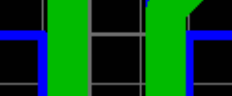

Gast #5723547
ThomasL schrieb:
> Und die LEDs in 0402 wäre fast Pflicht.
Wenn du die LEDs 45° drehst, passt sicher auch 0603 oder 0805. Für 1:220
passen dann Firefly LEDs.
Die Leiterbahnen können ruhig dünner, mit ein paar LEDs kannst du die
nicht überlasten.
Den Steg kannst du zunächst die vollen 3,2mm breit machen, anschließend
seitlich ausfräßen oder schleifen. Dann gehen auch die scharfen 90°
Innenwinkel.

#5723617
Die Innenkanten bitte runden, welcher Radius steht meist irgendwo auf
der Webseite beim Chinamann, wenn man ein wenig gräbt. Platinenmaterial
0.6mm ist meist noch ohne Aufpreis möglich. Und man könnte die alle
schön in einen Nutzen setzen (macht der Chinamann aber auch gerne), dann
müsste man später nur noch die Bruchkante wegfeilen.
Pcbway.com / Allpcb.com / jlcpcb.com
Momentan ist aber Chinese New Year, kann also dauern.
Gast #5723730
MaWin schrieb:
> Tuxpilot schrieb:
>> Die Idee finde ich genial
> Es wird nicht passen, die 2. Platine kann nicht weit genug ausgebohrt
> werden um um die LEDs drumrum zu passen und trotzdem noch Rand zu haben
> damit sie nach aufkleben der 3. Platine seitlich dicht ist.
Jetzt wo ich das gezeichnet habe, könntest du recht haben.
Aber 4 Platinen würden reichen, wenn man in die 2. das Loch für das
hintere Licht macht und die vorderen LEDS auflötet, und auf der 3. die
Löcher für die vorderen Lichter macht und die hintere LED auflötet.
Wenn man jedoch nur eine LED für vorne oben und hinten nimmt, passt das.
