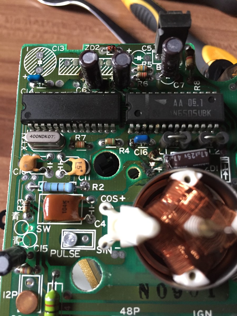

Hallo, der Tacho meines Volvo 940 funktioniert nicht mehr. Die
Kondensatoren kann ich ja leicht finden und bestellen, nur dieses blaue
Teil kann ich nicht bestimmen. Weiß jemand wie das heißt, damit ich es
bestellen kann?
Es steht 474 drauf
Danke schonmal
Grüße Benny
Ich wollte es zumindest mal versuchen.
Hab gelesen, dass die Tachos von den Volvos nach 30 Jahren halt den
Geist aufgeben, weil die Kondensatoren auslaufen. Gebraucht hab ich auch
schon einen gekauft, der hat jetzt nach 3 Monaten auch aufgegeben.

Ja, das ist natürlich das nächste Problem, wenn die IC was abbekommen
haben, hat sich die Sache wahrscheinlich erledigt.
Einen Versuch ist es mir trotzdem wert.
Scheint so, als wären da Leiterbahnen u. Pins überhitzt worden. Spulen
sehen aber noch OK aus(?)... ?-/
Rubbel mal den Dreck ab (Zahnbürste und Co.). Aber auf die Mechanik
achten, nicht in die Spülmaschine oä. ;)
Ja die Spulen sind in Ordnung, denke ich. Wenn die Kondensatoren da sind
werd ich alles putzen und austauschen.
Danke euch schonmal für die guten Tipps

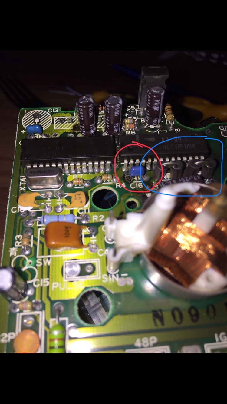

Benny schrieb:> Könnt ihr mir noch sagen, was das für Teile sind? Die im blauen Kreis?
Das sind Schwarzschatten-Oktalatoren. Wurden gerne in Volvos verbaut.
Nick
>> Könnt ihr mir noch sagen, was das für Teile sind? Die im blauen Kreis?> Das sind Schwarzschatten-Oktalatoren. Wurden gerne in Volvos verbaut.
Quatsch! Das sind die thermonuklearen Spannungsteiler für den
Flux-Kompensator
Benny schrieb:> Ok, da findet Google nix drüber...
Das ist schon richtig so. "Schwarzschatten-Oktalatoren" existieren
nicht. Kannst ja mal heute Abend in Ruhe darüber lachen.
So auf den ersten Blick halte ich das für jeweils einen Draht, über den
zwei Ferrite geschoben sind. Würde das aber gerne noch mal aus einem
anderen Blickwinkel sehen.
Mike schrieb:> Könnt ihr mir noch sagen, was das für Teile sind? Die im blauen> Kreis?>> Das sind Schwarzschatten-Oktalatoren. Wurden gerne in Volvos verbaut.>> Quatsch! Das sind die thermonuklearen Spannungsteiler für den> Flux-Kompensator
Richtig, alles in meinem Ziegelsteinchen verbaut ?
Theor schrieb:> waki schrieb:> L1 und L2, das könnten Induktivitäten sein...>> Ah. Habe ich erst garnicht gesehen. Dann werden das sicher die erwähnten> Ferrite sein.
Ok super,
Danke euch
Benny schrieb:> an der Lötstelle ist es schwarz, meinst du, dass er trotzdem nicht> kaputt ist
Das meine zumindest ich. Die Dinger gehen eher nicht kaputt.
Meistens gammelt der hauchdünne Draht der Spulen vom Instrument in der
Nähe der Platine ab, aber
Benny schrieb:> der Tacho zeigt ja noch von 50km/h bis 80km/h an.> Wenn ich nur ca 30 fahre geht er auf null und bei schneller als 80> bleibt er bei 80 stehen.
das ist merkwürdig, da ist der Draht wohl noch dran.
Man sollte messen, mit einem Oszilloskop, und nicht blind tauschen.

So Hallo,
Mal ein kleines Update.
Habe die Elkos getauscht und die Leiterplatte gereinigt. Jetzt
funktioniert der Tacho von 0 bis 80kmh.
Das ist auf jeden Fall schonmal besser als vorher!
Werde noch den Tachogeber an der Hinterachse austauschen, vielleicht
liegt es an ihm.
Vielen Dank euch
Michael B. schrieb:> Benny schrieb:>> der Tacho zeigt ja noch von 50km/h bis 80km/h an.>> Wenn ich nur ca 30 fahre geht er auf null und bei schneller als 80>> bleibt er bei 80 stehen.>> das ist merkwürdig, da ist der Draht wohl noch dran.
Trotzdem, das Ding sieht nach einem Drehspulinstrument aus (war leider
auf allen Bildern unscharf). Da kann auch mechanisch was klemmen
(Schmutz z.B.).
HildeK schrieb:> Trotzdem, das Ding sieht nach einem Drehspulinstrument aus
Wird wohl ein Kreuzspulmesswerk sein, wenn ich da die Spulenpärchen
richtig erkenne:
https://de.wikipedia.org/wiki/Kreuzspulmesswerk
Wenn da eine Spule ausfällt oder nur teilweise angesteuert wird, zeigt
das Ding sehr merkwürdig an.
