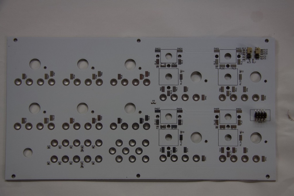

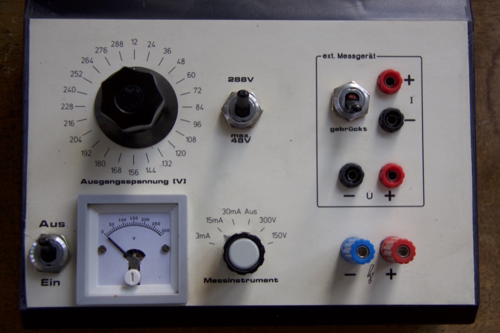

Gast #7007657
Wenn es Dich nicht stört das die Frontplatte aus Leiterplattenmaterial
ist, dann geht das über JLCPCB hervorragend. Die Frontplatten für meinen
Analogrechner habe ich so gemacht (s. die ersten 2 Bilder). Da kann man
auf der Rückseite auch noch Schaltung/Verdrahtung unterbringen. Was Du
gestalterich da machen kannst hängt halt von dem Programm ab mit dem Du
die Gerberdaten erstellst, also i.d.R. dem EDA-Programm.

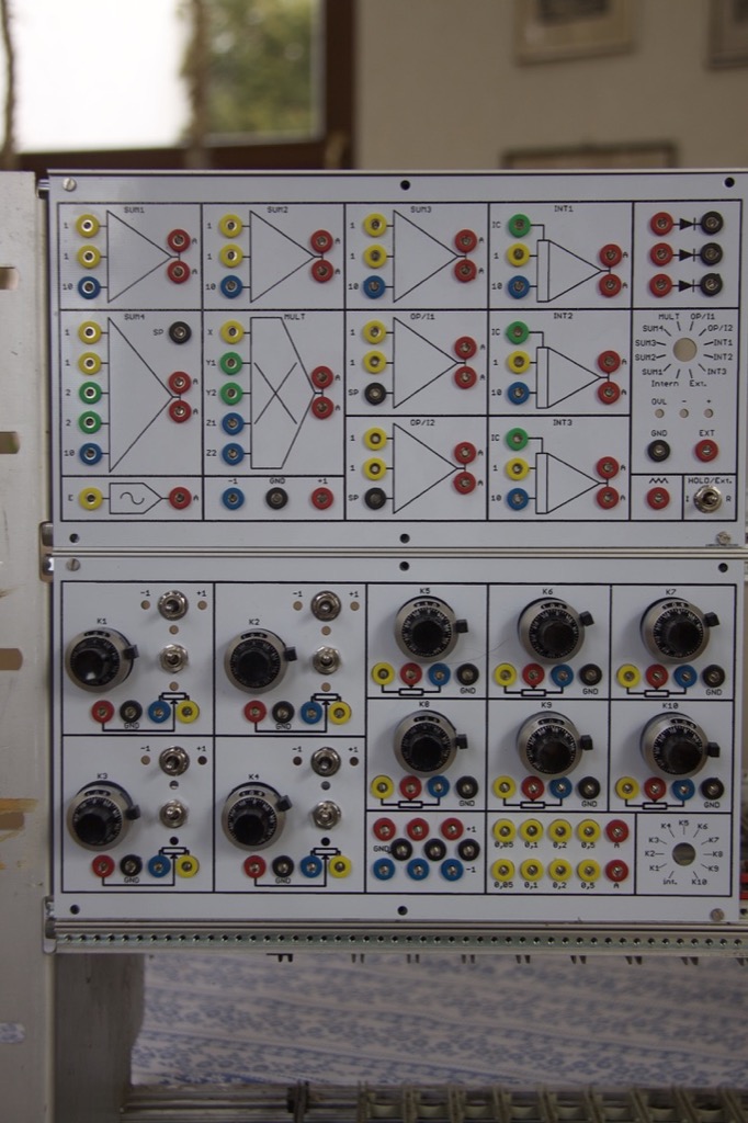

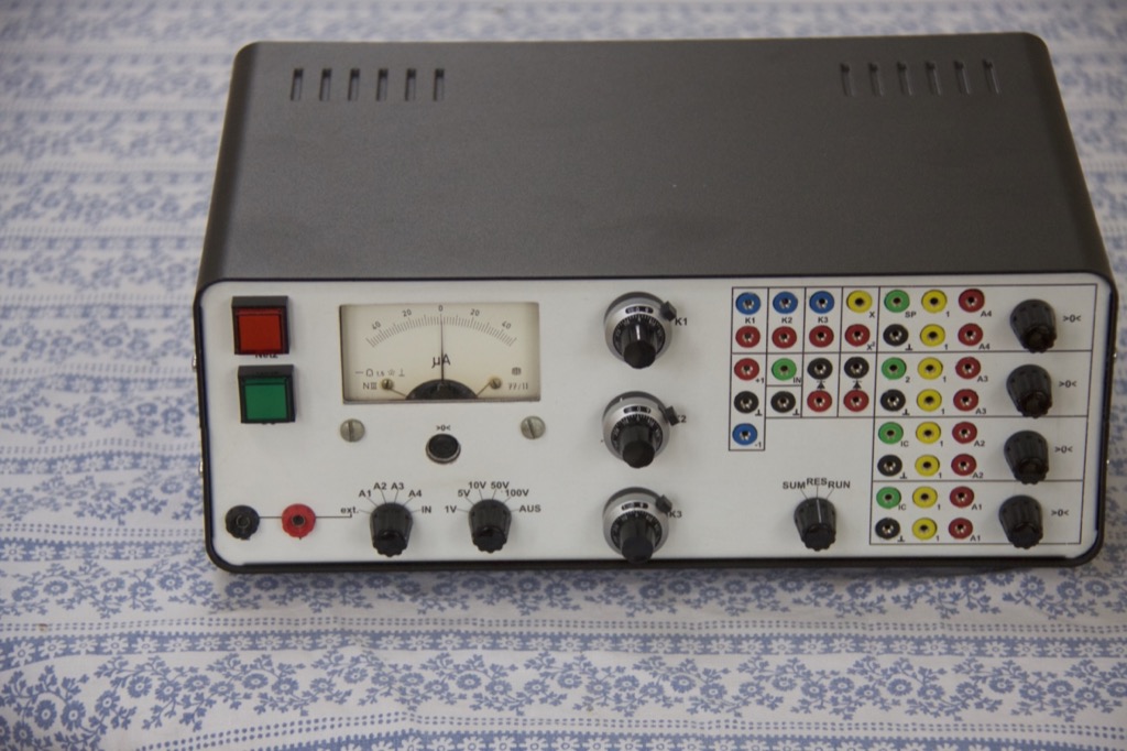

Eine 2.Variante ist selbstklebende Folie (3./4. Bild). Dazu die
Frontplatte aus dem Material Deiner Wahl herstellen und in der
gewünschten Farbe lackieren - matter Lack geht am besten. Dann die Folie
einfach aufkleben. Bis A4 abzüglich Druckerränder geht das ganz gut.
Ich muss sagen dass mir das für ein Laborgerät sehr gut gefällt. Die
Idee ist super und bleibt mir im Kopf.
ist das dann ein ganzflächiger weisser Bestückungsdruck und bei den
schwarzen Linien und Buchstaben schaut das Platinenmaterial bzw
schwarzer Lötstopplack durch oder wie?
Sieht gar nicht mal so schecht aus - aber letztendlich erinnert mich das
an das Design hochwertiger laborausrüstung der 80er Jahre - passt zu
deinen Analogrechner hervorragen und ist für das Labor und die
"Nerdecke" auch wirklich mehr als Ausreichend - eigentlich sagar richtig
gut.
Aber das was Design und Wohnzimmertauglichkeit (vor allem wen man nicht
alleine  lebt) angeht...
Na ja - da sollte es 2022 (aber auch schon 1990) mehr sein - und dafür
sollte es doch auch sowas wie JBLPCB geebn vor allem was deren
Preisvorstellungen angeht.
