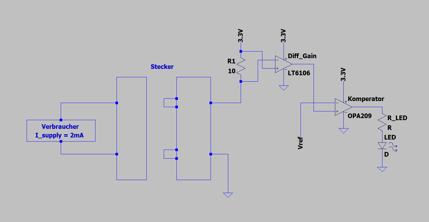

ich möchte eine Schaltung bauen bei welcher eine LED leuchtet, wenn der
Steckkontakt geschlossen ist und Strom fließt. Die anschließende
IC-Verbraucherschaltung liegt bei einem Stromverbrauch von ca. 2mA bei
Vcc=3,3V.
Jetzt habe ich mir gedacht, dass ich die LED schlecht in Reihe schalten
kann, sodass diese leuchtet, wenn der Stromkreis geschlossen ist, da der
Spannungsabfall über der LED zu einem Spannungsteiler führt und so nicht
mehr die 3,3V am Verbraucher anliegen.
Das heißt ich muss wohl mit einem Shuntwiderstand und einem Transistor
arbeiten, welcher als Schalter fungiert. Im Anhang befindet sich dazu
eine kleine Skizze. Die LED würde vermutlich maximal 15mA Strom ziehen.
Da ich mich in diesem Bereich noch nicht so gut auskenne würde ich gerne
wissen, ob das Sinn macht bzw. ob es vielleicht auch andere
Möglichkeiten gibt das Problem zu lösen?
Liebe Grüße
P.S.: Die Bauteile sind noch nicht dimensioniert bzw. die OPV-Schaltung
noch nicht mit den entsprechenden Verstärkungswiderständen versehen.
Gast #5953486
Der OPA209 benötigt am Eingang 1,2 Volt. Da reichen deine 10R und die
2mA nicht für aus (0,02V). Der LM358 gibt sich am Eingang immerhin mit
0,3Volt zufrieden, aber auch nur bei Low-Side-Shunt (150R).
Oder gleich einen Rail to Rail OPV einsetzen.
OP #5953497
Das verstehe ich nicht ganz. Wo kommen denn die 1,2V her?
Die Signal input pins sind mit (V–) – 0.5 (V+) + 0.5 beschrieben.
V- wäre hier GND und V+ wären 3,3V

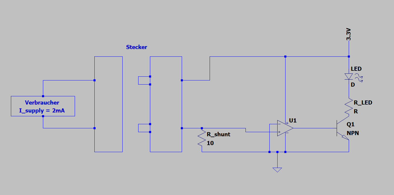

OP #5953557
Ich glaube nur der Komperator ist bei der High-Side Variante ein wenig
schwierig, wenn über dem R_Shunt eine recht kleine Spannung abfallen
soll (z.B. 20mV).
Dann müsste ich beim Komperator in einem Bereich von 20mV vergleichen.
Deshalb hier nochmal mit Verstärkung.
Da könnte man dann doch wieder statt dem Komperator einen Transistor
nehmen.
