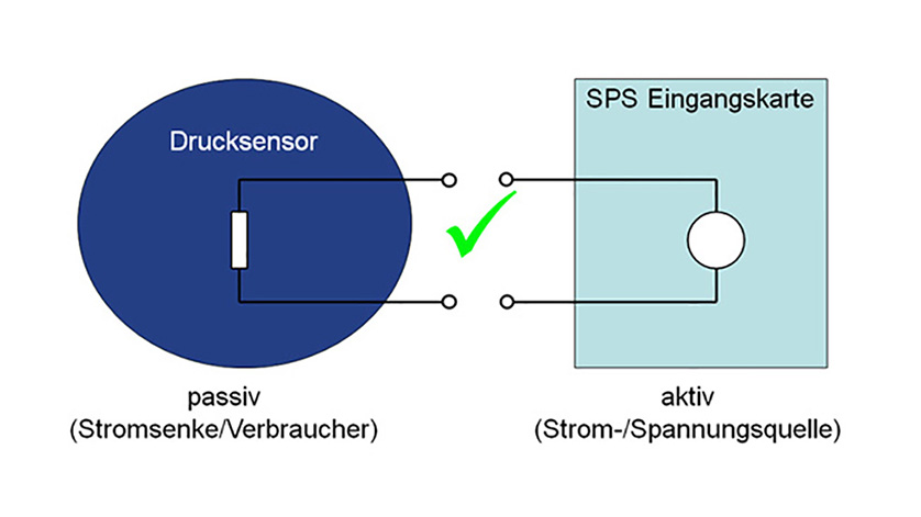

OP #5237583
Da mein Sensor 2 polig aufgebaut ist, arbeitet dieser passiv, d.h. als
Stromquelle fungiert mein Eingang am Datenlogger. Also so wie in dem
ersten Bild hier
(http://blog.wika.de/know-how/elektrische-schaltung-drucksensoren-aktiv-passiv/)...
Noch einer schrieb:
>> ich kann nicht einfach einen Stromausgang (4-20mA) bauen
> Aber sicher doch. Nach Spannungsgesteuerte Stromquelle suchen. Da sind
> einige dabei, bei denen RL an Masse liegt.
Baue ich jetzt eine weitere Stromquelle auf, habe ich dann nicht zwei
Stromquellen?!
Ich frage mich gerade, ist eine Spannungsgesteuerte Stromsenke nicht das
richtige für mich?

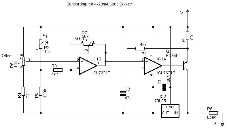

(Firma: matzetronics) #5237702
Ich hänge dir mal den Plan für so einen aus dem Schleifenstrom
gespeisten Sensor an. Er lebt von etwa 2mA und ist in diesem Fall ein
Temperatursensor. Ob du aber statt des NTC was anderes einsetzt, bleibt
dir überlassen. Du kannst also z.B. auch einen DA Wandler einspeisen -
solange die Schaltung im Stromverbrauch unter den 4mA bleibt und du die
Masseverhältnisse beachtest.
Gast #5237739
Hab sowas Mal mit XTR106 gemacht, per pwm via Optokoppler, dann auf
gegentaktverstärker , dann über 3stufiges pi-glied, dann auf den xtr ...
Das ganze lief ab 3mA passiv und war schön linear zum Tastverhältnis

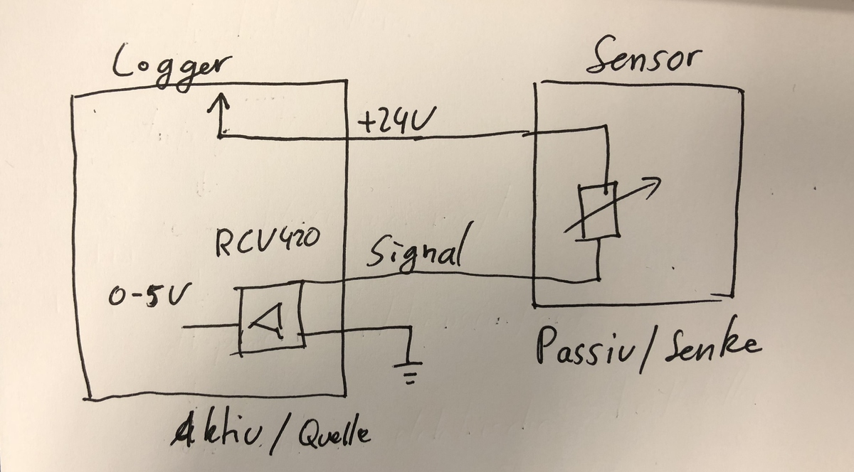

OP #5243549
vielen Dank für die hilfreichen Tipps!
Die Skizze 0584 soll das Prinzip verdeutlichen wie ich mit den
Stromfluss vorstelle. Als Messaufnehmer im Logger nutze ich den RCV420,
dieser wandelt mir das gemesene Sensor-/Stromsignal in eine Spannung
(0-5V) um. Versorgt werden soll der simulierte Sensor über 24V vom
Logger.
In Skizze 0586 habe ich mal die Schaltung so aufgebaut, dass ich den
Sensor mit Hilfe des Chips XTR111 und einem uC simulieren kann.
Was haltet ihr davon?
Datenblatt xtr111
http://www.ti.com/lit/ds/symlink/xtr111.pdf
Datenblatt RCV420
http://www.ti.com/lit/ds/sbvs019/sbvs019.pdf
