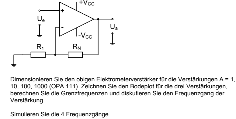

Hey! Im Anhang befindet sich eine Übung zu OPV's.
Ich weiß, dass sich die Grenzfrequen fg mit f_t * k berechnen lässt,
wobei f_t die Transitfrequenz(Gain-bandwith product) und k=1/A ist.
Und die Verstärkung A = 1+ R_N/R_1
Also ergibt sich für die verschiedenen Verstärkungen:
A=1: R_N = 0 --> fg=f_t
A=10: R_N = 9*R1 --> fg = 1/10 * f_t
A=100: R_N = 99R*1 --> fg = 1/100 * f_t
A=1000: R_N = 999*R1 --> fg = 1/1000 * f_t
Ich bin mir jetzt nur nicht sicher, wo genau ich die Transitfrequenz im
folgenden Datenblatt ablesen kann:
http://html.alldatasheet.com/html-pdf/847950/TI1/OPA111/348/6/OPA111.html
Wenn man auf Seite 6 die zwei mittleren Diagramme betrachtet, ist bei 0
dB im Opoen-lopp frequency response Diagramm die Frequenz 2MHz und auch
rechts daneben im Gain-Bandwidth vs Temperature auch ungefähr 2MHz.
D.h. ich kann die Transitfrequenz immer im Open-loop Frequenzgang
ablesen?
#5266998
ft heißt beim Opamp GBW (gain bandwidth product)
Alternativ steht manchmal auch frequency response small signal unity
gain. Beim OPA11 steht dort der Wert 2MHz. Das ist zwar nicht exakt GBW
aber als Näherung ist das OK.
Im Datenblatt vom OPA111 gibt es dann auch noch zusätzlich einen Plot
mit Openloop Verstärkung über Frequenz. Seite 6, links, mittlerer Plot.
http://www.ti.com/lit/ds/symlink/opa111.pdf
Da kannst du direkt z. B. bei Verstärkung 10(20dB), 100(40dB),
1000(60dB) die Grenzfrequenz ablesen.
Beim OPA111 passt die Formel:
fg = 1,8MHz/Verstärkung
Natürlich könnte das auf Grund von Herstellungstoleranzen auch nur
1,5Mhz statt 1,8MHz sein.

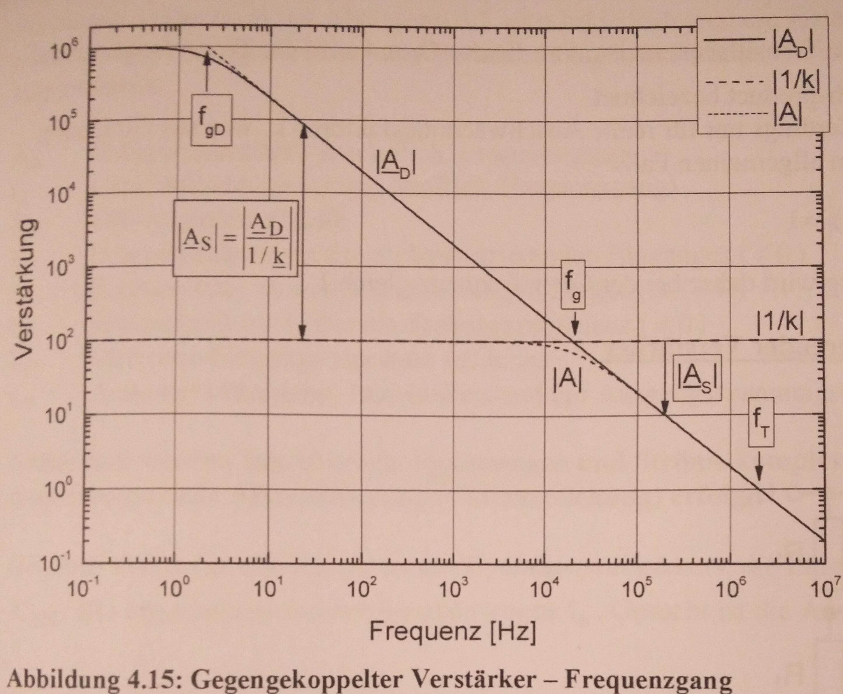

Danke für deine Antwort!
In meinem Skriptum habe ich in Bild gefunden, dass den Frequenzgang
eines gegengekoppelten bzw. beschalteten OPV's zeigt. (siehe Anhang)
f_gD soll die Grenzfrequenz der Differenzverstärkung sein. Ist das jetzt
also die Grenzfrequenz des unbeschalteten OPV's und wenn ich ihn
beschalten, bekomme ich eine andere Grenzfrequenz f_g. Ist das damit
gemeint?
#5267054
Ja das ist die Kurve mit der Verstärkung ohne
Geggenkopplung(durchgezogene Linie) und einem Beispiel mit Verstärkung
100(gestrichelte Linie). Die Kurve mit der offenen Verstärkung schneidet
die Vrestärkung 1 bei ca. 2MHz. Das ist der Wert GBW (gain bandwith
product).
fg = GBW/Verstärkung
Beispiel:
Verstärkung=100
fg = 2MHz/100 = 20kHz
Gast #5269522
F. K. schrieb:
> Ist A_D0 die Verstärkung bei f < f_gD ?
ja
F. K. schrieb:
> Warum ist dann 1/(k*A_D0) viel kleiner als 1 ?
Weil A_D0 sehr groß ist. Und weil man k entsprechend wählt, dass diese
Bedingung noch erfüllt ist.
Schau dir einfach die konkreten Verhältnisse in
frequenzgang_ggkopplung.png an, das du selbst in deinem vorhergehenden
Beitrag angehängt hast.
