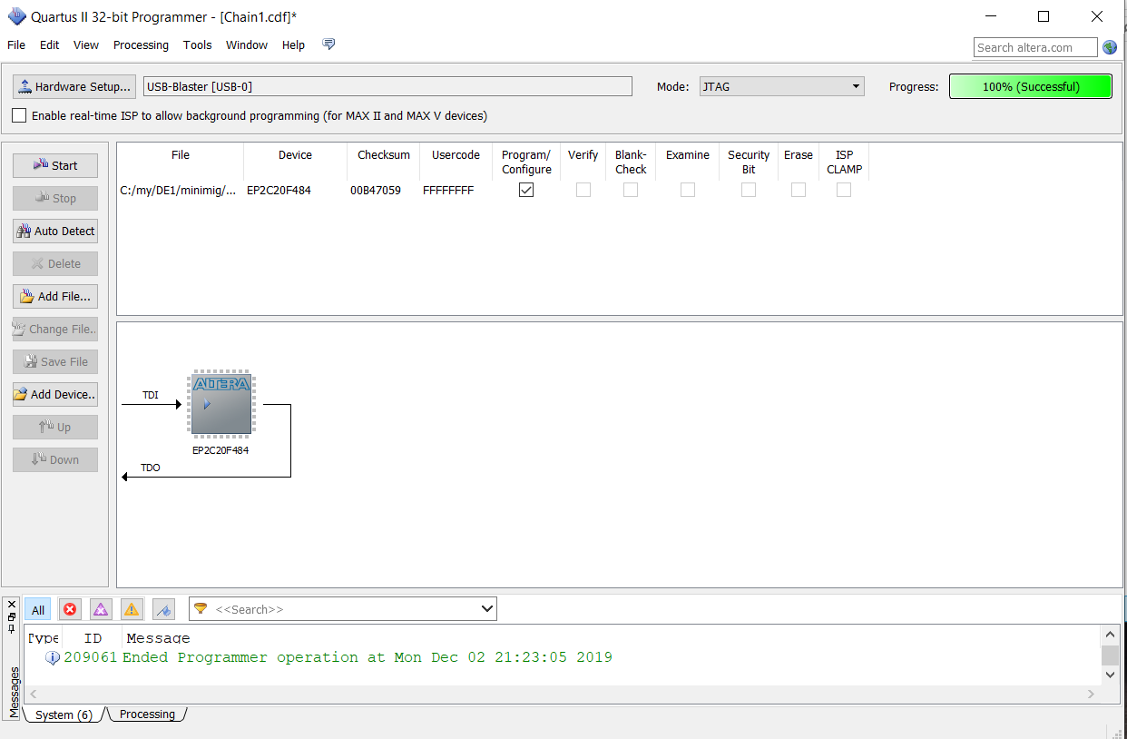

Aber: Quartus 11 Programmer findet den onboard USB Blaster NICHT?!
Hat jemand sachdienliche Hinweise, wie ich eine POF Datei unter Win10
auf das alte Altere DE1 Board bekommen?

OP #6054595
Kurze Rückmeldung:
Virtualbox mit WinXP und Quartus II 11.0 funktioniert unter Windows 10.
Der Altera USB Blaster wird in die VM durchgereicht (Menue->Geräte->USB)
und in Quartus 11 ohne Probleme erkannt.
Gerade so ein sof File ins FPGA Cyclone II übertragen.
Peter

OP #6056767
Also der Treiber aus dem verlinkten Thread aus Quartus 13 plus Quartus
ging bei mir nicht unter Win10. Treiber wird erkannt - scheint alles ok.
Aber Quartus 11 findet keinen Altera USB Blaster?!
Quartus 13.1 teste ich mal die Tage..
Aber Quartus 11 aus virtualbox läuft einwandfrei.
Peter
