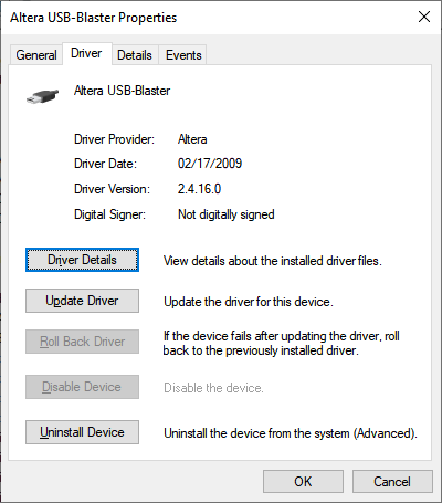

Larry schrieb:
> Was damit vielleicht zusammenhaengt:
> Ich habe hier einen FTDI CHIPI-X. Das ist ein serieller USB-Adapter
> der relativ aktuelle FTDI-Treiber sehen moechte.
Eher nicht dein Bild oben zeigt ja dass du nicht zertifizierte Treiber
für den UsbBlaster installiert hast. Solche Treiber sind unter W10 immer
ein Problem und lassen sich auch nicht, ohne zusätzlichen Aufwand,
installieren.

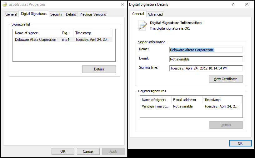

Ein Blick ins Zipfile haette dir gezeigt, dass da sehr wohl
noch ein Zertifikat (usb-blaster\usbblstr.cat) dabei ist.
Altera ist ja keine Wurstfirma. (Intel schon eher.)
Der Treiber ist vermutlich bei der Installation von Quartus II 13.0
mit ins System gespuelt worden.
Und m.W. interessiert sich das System nur zum Installationszeitpunkt
fuer ein Zertifikat. Die Treiberdateien sind auch von der
Altera Corporation signiert.

Danke!
komischerweise hat win10 den usb blaster nun erkannt,
mit deinen treiberdateien zeigt er mir jedoch ein anderes Treiberdatum
an:
21.04.2009. Die Version ist aber gleich.
Das Gerät soll einwandfrei funktionieren, jedoch bekomme ich es im
Altera Programmer Bereich nicht angezeigt. :-(
ich versuche mal das quartus erneut zu installieren...

> Mit Sicherheit nicht.
Ach
Bei den uebrigen Dateien im ZIP sieht das aehnlich aus.
> Ach
Steht doch dass es VeriSign war der signiert hat... Soweit mir bekannt
ist dürfen die das nicht mehr.
