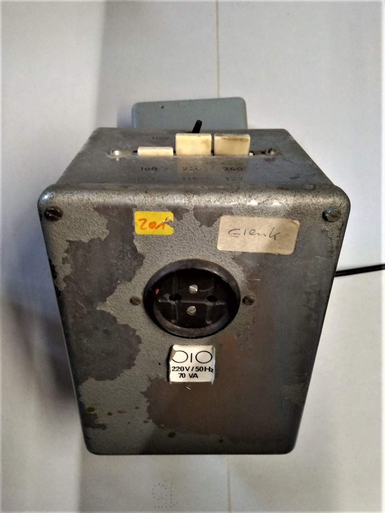

Letztens ist mir ein Trenntrafo zugelaufen (nein, kein Regel-Stell-TT).
Aus den Bauteilen vermute ich Mitte der 60er Jahre. Aufkleber von
Grundig/H&B ist vorhanden, aber nicht lesbar. Beschriftung mit Lack-,
Filz- oder sonstigem Stift in manuell. Intern wird ein Universaltrafo
mit etlich stillgelegten/unbenutzten Anschlüssen verwendet, er ist mit
70VA bzw. 50W beschriftet. Er soll mir für Basteleien an Röhrenradios
dienen, dafür dürfte er reichen (und ein wenig handlicher als mein
größerer König RTT751 ist er auch).

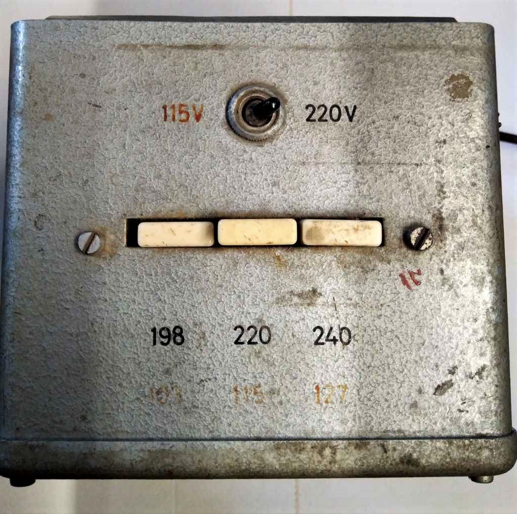

Außen hat er zwei Schalter bzw. Schaltersammlungen: A) Umschalter "220V"
(Schwarze Schrift) vs. "115V" (rote Schrift), B) Ein dreifach
Wahlschalter "198V/103V" , "220V/115V" und "240V/127V" (der erste Wert
in schwarz, der zweite in rot)
Mit dem Dreifach-Wahlschalter lässt sich die AUSGANGS-Spannung anpassen.
Diese folgt auch ungefähr den Nennwerten (+/- 2%). Soweit so gut.
A) Das erste Rätsel gibt mir der Umschalter "220V vs. 115V" auf:
Eigentlich hatte ich erwartet, dass sich damit die Ausgangsspannung
zwischen 220V und 115V umschalten lässt. ABER: mit dem Umlegen verändert
sich die Ausgangsspannung kaum, nur etwas (vielleicht 5%). Es wird zwar
ein anderer Anschluss am Trafo verwendet, aber nur einer, und der
bewirkt keine viel größere bzw. viel kleinere Sekundärspannung.
Zusätzlich (das wird noch das Rätsel 2) wird durch ihn in der
"115V"-Stellung auch ein Kondensator mit einer Nennspannungsangabe von
110V parallel zur Primärwicklung geschaltet; bei einer Netzspannung von
220V läge auch diese an ihm (P.S. natürlich hat er sich nach einigen
Sekunden bei 230V verabschiedet, bevor ich von seiner Existenz wusste;
die Sicherung um anderen TTrafo hat schlimmeres verhindert).
Ich kann es mir nur so erklären, dass hierbei die EINGANGS-Spannung
eingestellt wird, und im wesentlichen die Eingangsspannung in fast
unveränderter Höhe auch am Ausgang anliegt (abgesehen vom -10/0/+10 %
-Schalter)
Meine FRAGE 1: Aber warum wäre dafür überhaupt ein separater Schalter
notwendig?
Ich hätte hier nur die These, dass damit auf die abweichenden Verluste
reagiert werden soll: Für die Ausgabe von genau 220V bei Eingang 220V
ist ein anderes Wicklungsverhältnis notwendig als bei 115V aus 115V.
Dies könnte gerade die kleine Spannungsänderung (s.o., 5% oder so)
ausmachen.

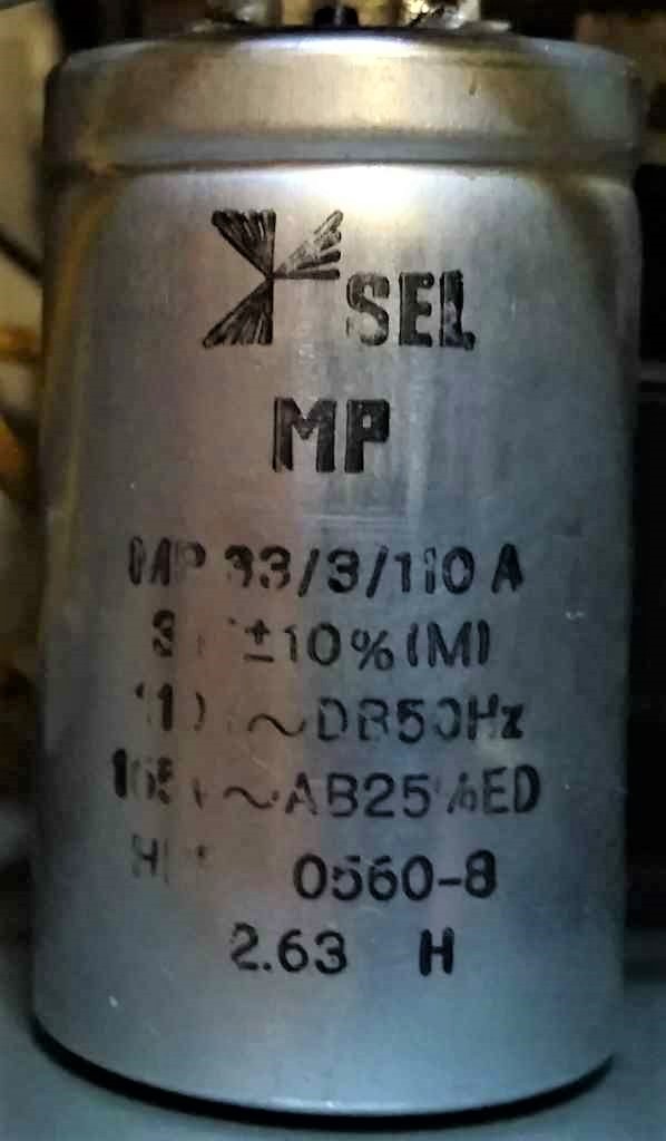

B) Das zweite Rätsel: Der Kondensator. Also: Für 115V (und nur für 115V
und nicht bei 220V!) wird parallel(!) zur Primärwicklung(!) ein
Kondensator mit 3µF (!) geschaltet. WARUM?
Es sieht nicht nachträglich gebastelt aus, zur Entstörung hätte ich eine
etwas aufwändigere Schaltung erwartet, und warum ist das nur für 115V
notwendig, und nicht bei 220V?
Aufdruck ist (tw. schlecht lesbar):
SEL MP
MP 33/3/110 A
3 ? +/- 10% (M)
(das "?" zeigt eine sehr schlecht lesbare Stelle; es dürfte ein "µF"
sein)
Größe und Aussehen (Metallzylinder inkl. Schraubflansch) passen zu den
üblichen Motor-, Betriebs- etc. Metall-Papier-Kondensatoren von ITT
Serie "MP33" mit 3µF und 110V Nennspannung.
Die "110" sagen mir, dass er auch nur für 110V (leicht unterdimensoniert
fürs 115V Netz) geeignet ist.
Meine FRAGE 2: Warum wird so etwas gemacht?
Wie gesagt, 3 µF parallel zur Primärwicklung.

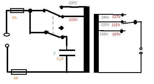

OP #6716014
Fotos, nur für Euch.
(den MP-Kondensator habe ich schon abgelötet, also bitte nicht wundern,
wenn der keinen Kontakt mehr hat)
Kurze Messung, bei 115 V EINGANGS-Spannung:
Ausgangsspannung Ua (unbelastet):
"Schalter A: 115" Schalter B: 103/198: Ua=109 V
                  Schalter B: 115/220: Ua=120 V
                  Schalter B: 127/240: Ua=134 V
"Schalter A: 220" Schalter B: 103/198: Ua=106 V
                  Schalter B: 115/220: Ua=117 V
                  Schalter B: 127/240: Ua=130 V
Wenn man annimmt, dass durch Belastung die Ausgangsspannung noch etwas
einbricht, sollten die nominellen Werte ungefähr stimmen.
Bei einem Spannungskonstantor würde ich erwarten, dass der Kondensator
nicht direkt mit dem Netz verbunden ist. Ist er aber, zumindest bei
Stellung "115".
Der Schalter A schaltet nicht nur auf die andere Wicklung um, sondern
auch noch den C hinzu. In der Stellung "220" ist der Kondensator nur
einseitig verbunden und damit elektrisch wirkungslos.
Gast #6716195
Achim H. schrieb:
> Und hier noch eine Schaltskizze.
Bei der Du - egal, wie man es betrachtet - irgendwas
durcheinander gebracht haben solltest.
(Sollte 115VAC nicht der Abgriff sein, und 220/230VAC
außen/oben? Wie der Schalter schaltet (bei 115VAC mit
C parallel, so wie beschrieben) stimmt -leider- schon.
Daher ist es auch nicht mit löschen einer Verbindung
und ziehen einer neuen getan - zur simplen Korrektur
meine ich.)

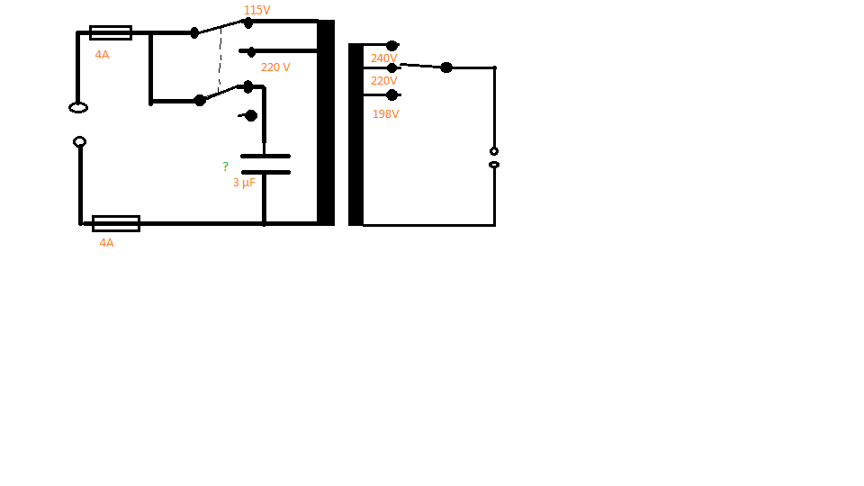

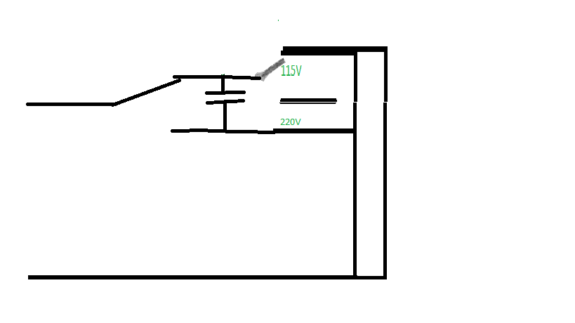

OP #6716285
michael_ schrieb:
> Sicher nicht richtig.
> Die Anzapfung sollte prim. 115V sein.
> 220V so wie auf dem Bild.
Hm ...?! Grübel -- da gehen halt nur zwei der Anschlüsse in den Trafo,
leider ungekennzeichnet, bis auf Farben.
Ja, nach nochmaligem Messen gebe ich Dir Recht --> Siehe Schaltplan 2.
Aber der 115V-Abgriff ist nicht bei ~50% der Wicklung, sondern eher bei
3-4%
michael_ schrieb:
> Der Kondensator wird erst mal nicht gebraucht.
Die Frage ist nur, warum gab/gibt es ihn?!
Ich möchte erstmal nur verstehen, wieso die Schaltung so ist wie sie war
... und welche Aufgabe der Kondensator hat.
Er ist DEFINITIV parallel zum Netz bei 115V, und nicht aktiv bei 220V.
Magst Du sagen, warum? Und warum "Leider"?
Gast #6716383
Achim H. schrieb:
Hatte das gleiche wie Michael sagen wollen. Das
"leider" bezog sich auf's Umzeichnen (wozu leider
auch Tausch der Beschriftung gehörte).
(Der Schalter war ja "zu 115V oben stimmig".)
War wohl schwer zu verstehen, entschuldige bitte.
Und weil ich versäumte, zu aktualisieren, schien
ich auch noch etwas anderes als das von Michael
gesagte (von mir erst jetzt entdeckte) sagen zu
wollen - war aber nicht so.
> 3-4%
Das verwundert mich. ("Genau" 50% natürlich nicht,
wenn 220:115 - wäre nur bei 230:115 der Fall.)
Jedoch daß es sich dann doch um keinen Abgriff
für 115V (an einer 220V~ Primärwicklung) handeln
kann ist deswegen so gut wie sicher, oder?
Willst Du den noch als simplen Trenntrafo nutzen?
Dann könnte man die pseudo 115V+C ganz stillegen.
Wird der Trafo im Leerlauf an 253VAC an der 220V
Wicklung heiß, könnte ein Umbau helfen (allerdings
mit der 240V Wicklung als Eingang, und die Abgriffe
nicht mehr galvanisch getrennt - evtl. aber trotz
alledem noch nutzbar über Einbau einer Schukodose).
Galvanisch getrennt also nur noch "215-220VAC".

OP #6716511
Mich auch --- es sei denn:
Der Trafo ist ausgelegt für 220V. 1:1 liefert unter Belastung aber
weniger als 220V, daher muss man die Sekundärseite etwas größer
auslegen, sagen wir 1:1,09 . Dann kommen bei 220V Eingang auch genau
220V am Ausgang bei Nennbelastung. Für 115V Eingang und vielleicht etwas
höherer Belastung stimmt das Verhältnis nicht mehr ganz: für 1:1,09
kommen nur noch 111V am Ausgang an. Also muss man hierfür das Verhältnis
etwas verändern, sagen wir 1:1,14.
Sekundärseitig gibt es aber die +10/0/-10% Umschaltung, da kann man das
Verhältnis schlecht verändern; bliebt noch die Primärseite.
Dann wäre der Schalter dafür, die richtige Wicklungsverhältnis für eine
1:1-Spannungsumsetzung herzustellen.
Diese These finde ich im Moment am plausibelsten.
Bleibt: Der Primärseitige Kondensator
Jemand eine Idee?
