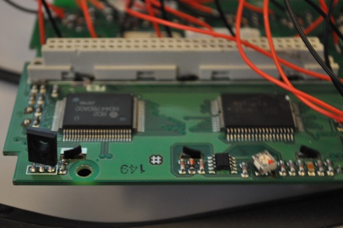

wer hat eine Ahnung, wo ich ein (am besten grünes) LCD-Display mit 16x2
Zeichen und möglichst einer Sichtfläche(!) von 80mmx20mm bekommen kann?
Im Netz finde ich nur kleinere oder viel zu große Displays.
Ein solches Display ist derzeit in meinem Gerät verbaut, allerdings auf
einer großen Platine und ich habe dort keine Möglichkeit die
Ansteuerpins herauszufinden. Ein Hersteller ist dort leider auch nicht
erkennbar. (Gerät von 1993) Daher muss Ersatz her, dessen Größe daher
recht fix ist.
Oder hat jemand eine Idee für eine andere Möglichkeit diese Anzeige
anzusteuern?
Ich bin für jede Hilfe dankbar!
Viele Grüße und einen guten Rutsch!

Auf deinen Bildern ist es nicht besonders gut zu erkennen, aber das
scheint ein Hitachi HD44780 zu sein. Im Datenblatt ist die
Anschlussbelegung des ICs. Es sollte möglich sein, herauszufinden wie
das IC mit dem Stecker verbunden ist.

Super schonmal, ja ist ein HD44780A00.
Wie kann man das denn herausfinden bzw. messen?
Sichtbar kann man die Leitungen nicht verfolgen.

Den Bildern nach ist das eine kundenspezifische Einheit aus einem (evtl.
kundenspezifischen) Glas und einer Platine mit kundenspezifischen
Elementen (das sind doch Tasten? Sind die auf der gleichen Platine?)
Es scheint auf den ersten Blick, als wäre da ein HD44780 Standard-
Controller drauf verbaut, zusammen mit einem zusätzlichen
Segment-Treiber. Dann ist der Rest der Elektronik auf der Platine
vermutlich einfach nur passiv an den großen Steckverbinder
angeschlossen.
Genausogut könnte da ein µC mit kundenspezifischem ROM auf der Platine
sitzen. Mach halt Bilder auf denen alles drauf ist und wo man die
Typenbezeichnungen auch lesen kann.

das Gerät ist ein altes IBIS-Gerät, wie es in vielen Verkehrsbetrieben
zum Einsatz kommt. Die Anzeige möchte ich nun über den PC (COM-Port)
betreiben.
Über die weiter oben gennannten Tricks (einfache Messung) konnte ich die
Steckerbelegung des HD44780 auf der großen Steckleiste bereits ausfindig
machen, ein Anschluss der GND und +5V machte das Display schon mal
"schwarz".
Kommende Woche werde ich alles mal vernünftig anschließen und sollte
dann etwas noch nicht klappen, melde ic mich hier nochmal.
Für die bisherige Hilfe schonmal einen großen Dank!
