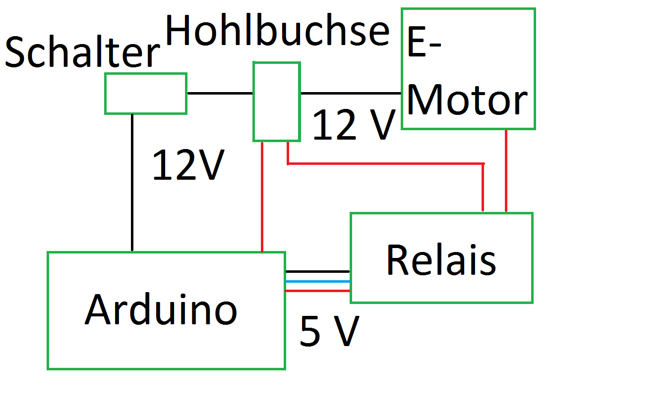

ich bin elektrotechnisch leider nur mit gefährlichem Halbwissen
ausgestattet, welches mein Arduino Nano nicht überlebte. Um weitere
Unfälle zu vermeiden, bräuchte ich etwas Hilfe.
Ich möchte einen E-Motor über ein Relais in einem bestimmten Zeitabstand
schalten. Ich habe mir dazu eine Schaltung aufgebaut, die auch zunächst
funktionierte (bestimmt 10 Durchläufe)und ihren Zweck erfüllte. Doch
dann ist im Augenblick, als der Motor ausgeschaltet wurde, mein Arduino
und andere Bauteile kaputt gegangen. Ohne den E-Motor, also nur mit dem
Relais, habe ich bestimmt 50 Schaltvorgänge problemlos überstanden.
Was wird das Problem gewesen sein?
Die Stromversorgung geschieht durch ein Netzteil(12V, 1A). Diese
Versorgung liegt auch, unterbrochen durch das Relais, am Motor an. Auch
am Arduino liegt diese Spannung, unterbrochen durch einen Wippschalter,
am Pin Vin (7-12V) an. Das Relais hat eine stehende 5V Verbindung vom 5V
Pin des Arduinos und wird durch einen Digitalpin geschaltet. Bilder der
Schaltung sind angehängt.
Bauteile:
Netzteil: 12V, 1A (funktioniert noch)
Arduino: Nano, Atmel Mega 328P (Power LED leuchtet zwar, aber mehr auch
nicht, also Bootloader futsch)
E-Motor: Scheibenwischermotor, 12V, Schrottplatz (funktioniert noch)
Relais: 1 Kanal Optokoppler Platine (mit Freilaufdiode, funktioniert
noch)
Weitere Bauteile:
RTC: DS3231 (funktioniert noch, ohne Zeitverlust)
Display: LCD Modul 1602 I^2C (rechte Hälfte des Displays defekt)
Drehgeber: KY-040 (kann nurnoch gedrückt, nicht gedreht werden)
LED: 10mm Led, Rot/Grün (funktioniert noch)
Alle Teile wurden als günstige Ausführung erstanden!
Da es im Augenblick des Abschaltens passierte, würde ich auf ein Problem
durch Spannungs-/Stromspitzen tippen (durch Induktion?) bin mir aber
nicht sicher, daher wäre ich für gute Ratschläge dankbar.
Ich hoffe die Informationen sind nicht zu sehr reduziert. Bitte fragt
nach wenn etwas unklar ist.

dar arme Regler auf dem Arduino musste alles stemmen,
von 12V auf 5V für den Arduino, für die Relaisversorgung und dann gab
ihm ein peek beim Abschalten wohl den Rest!
Die 5V hätte ich aus einem externen Schaltregler gemacht und noch
einiges an Schutzschaltung um den Arduino, Ableitdioden an den Ports,
Serien R.
Aber ohne nähere Daten von ALLEN Beteiligten könnte man kein Konzept
machen.

Kann auch gut an einer ungünstigen Verlegung der GND-Leitung (und +5V)
liegen, die du in deinem Schaltplan nicht angegeben hast.
Schalte das Zeug nicht alles als Kette hintereinander, sondern möglichst
sternförmig zum +5V Regler, den du ebenfalls nicht eingezeichnet hast.
An der Buchse der +12V Speisung, bzw. hinter den Hauptschalter, solltest
du noch einen Elko  (100µF) anschliessen. Das verhindert, dass dir bei
Ziehen dieses Steckers Spannungsspitzen aus dem Motor den 5V-Regler
zerstören.

#4507667
Alexander W. schrieb:
> Die GND-Leitung ist in der Leitung schwarz, positiv ist rot. Ein Kollege
> hat mich heute schon darauf hingewiesen, dass normalerweise die positive
> Leitung unterbrochen wird. Ist dies hier auch notwendig?
Recht hat er.
Ich hatte das gar nicht gesehen, weil ich nicht damit gerechnet hatte.
GND zu unterbrechen ist sehr problematisch, und man sollte es nur
machen, wenn man genauestens weiß, warum man das macht und welches die
möglichen Konsequenzen sind.
Zwar sehe ich momentan nicht, wie das deinen µC getötet haben könnte,
aber viel fehlt da bestimmt nicht.
Vielleicht war noch das Programmiergerät angeschlossen, oder etwas in
dieser Art.
Schau dir auch mal die Hohlbuchse an.
Einige haben einen eingebauten Schalter, der beim Einführen des Steckers
einen Pol abschaltet. Gedacht ist das für Batterie betriebene Geräte, um
die verbotene Aufladung von Primärzellen beim Anschluß eines Netzgeräts
zu verhindern.
Da ich sehe, dass dort zwei schwarze Drähte weggehen, riecht auch das
nach Unrat.

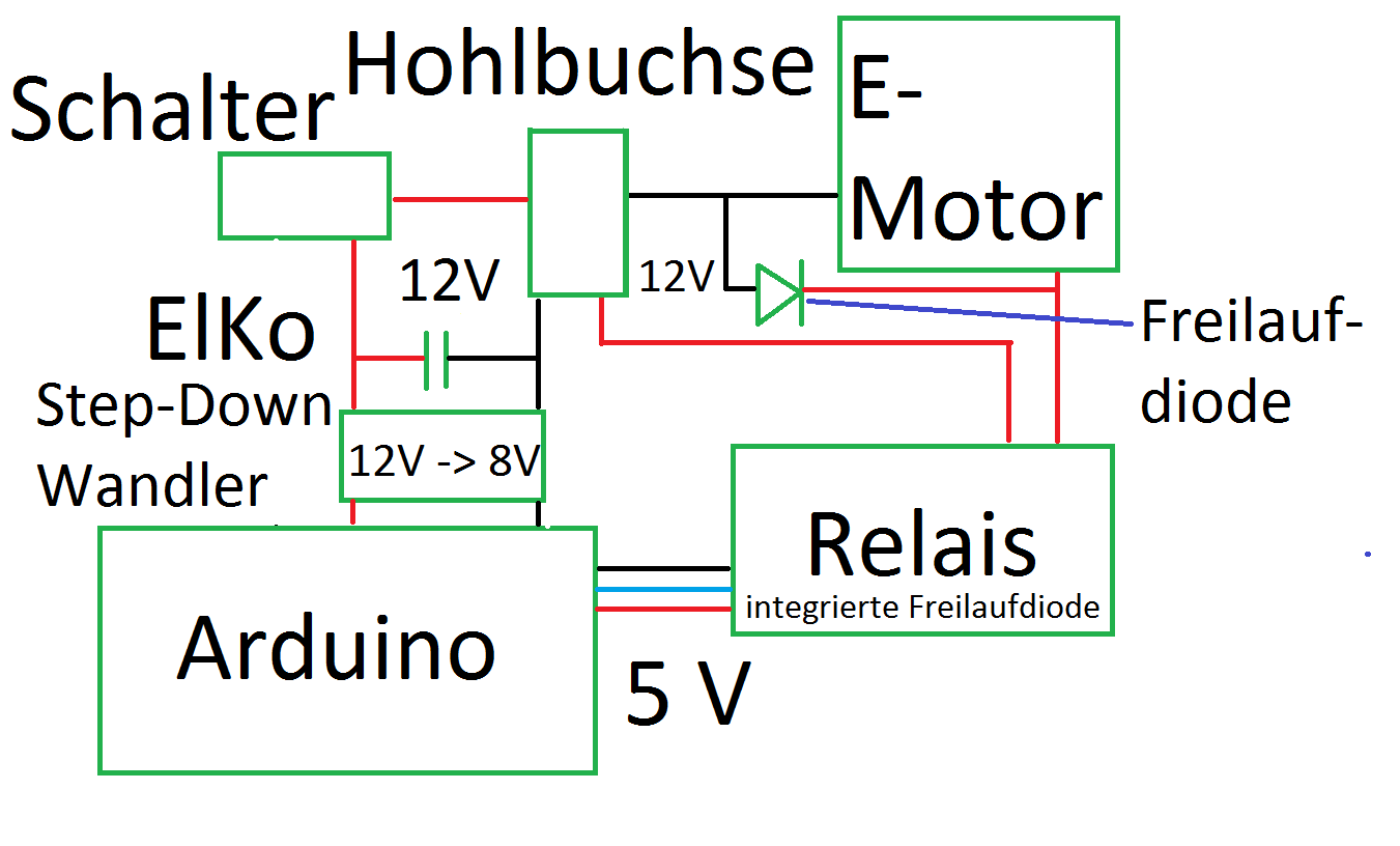

OP #4508565
> zu verhindern.
> nach Unrat.
Dieser Tatsache bin ich mir bewusst. Beide schwarzen Drähte sind nur an
einem Pin angelötet, der Pin für den uneingesteckten Zustand ist
unbelegt.
Ich habe nun vor, folgende Änderungen durchzuführen:
1. Nurnoch positive Leitung unterbrechen
2. Einen Step-Down-Wandler integrieren, der den Strom vor dem Arduino
auf 8V wandelt
3. Einen ElKo (100µF) vor dem Step-Down-Wandler integrieren
4. Eine Freilaufdiode (z.B. MBR1045?) parallel zum E-Motor schalten
Die Änderungen habe ich auch in meiner behelfsmäßigen Visualierung des
Schaltplans integriert.
Wenn Zweifel am Erfolg dieser Maßnahmen bestehen meldet Euch bitte.
Vielen Dank für die bisherigen Ratschläge, Mfg Alex
#4508799
> Mein Gedankengang war nur, dass wenn
> ich sowieso 2 Wandler habe (extern und der interne des Arduinos) sie
> sich auch die Belastung teilen können.
dann kennst du den Unterschied zwischen DC/DC stepdown und linear Regler
nicht.
DC/DC stepdown Wirkungsgrad 85-95%
linear Regler Wirkungsgrad 30-60% (hier geschätzt da Stromdaten fehlen)
Es hat i.d.R. keinen Sinn linear Regler zu nutzen.

#4508940
Joachim B. schrieb:
> geh gleich auf 5V und speise an +5V ein!
Wenn er dann einen Fehler beim Anschluss oder der Programmierung des
Schaltwandlers macht, ist sein Arduino Geschichte.
Die Verwendung des auf dem Arduino vorhandenen 5V-Reglers ist also das
Schlechteste nicht.
Was ist eigentlich das dreipolige Bauteil, welches unten in der
Gehäusewand des Aufbaus zu sehen ist?
Ich hielt es für einen Fototransistor oder so etwas, aber offenbar ist
das ja nicht der Fall.
