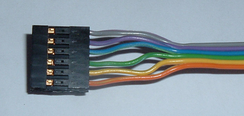

1 reihige 18 polige Crimpleisten?
Gast #5252341
Ich habe hier ein DG-12232 und ein TC1602A-09 LCD Modul.
An diese wollte ich jetzt jeweils eine einreihige 16- bzw. 18- polige
Stiftleiste anlöten um die LCD Module bequem per Flachbandkabel mit
meinen Schaltungen zu verbinden.
Allerdings stelle ich gerade fest, dass einreihige Crimpleisten (die
heißen doch so, oder?) bei dieser Polzahl sehr selten oder erst gar
nicht verfügbar sind.
Leider geben die beiden Platinen der LCD Module die Einreihigkeit vor,
aber vielleicht habt ihr einen Vorschlag wie man das am besten Lösen
kann.
Auch habe ich schon daran gedacht, einfach mehrere kleine Crimpleisten
zu verwenden, z.B. für die 1x16 polige Steckerleiste 4* 1x4 Crimpleisten
und für die 1x18 polige Steckerleiste 3 * 1x6 Crimpleisten, aber wenn
ich dann mehrere solcher Crimpleisten am Flachbandkabel hängen habe,
dann sieht das auch nicht besonders schön aus.
Auf der anderen Seite könnte ich 2 reihige Kabel verwenden, da wäre es
kein Problem.
Schaut man im Internet nach, dann scheinen die meisten das so zu lösen,
dass mithilfe der Stiftleiste das LCD Modul direkt auf eine andere
Platine mit einer Buchsenleiste gesteckt wird oder es werden einzeln
aufgelötete Kabel verwendet,
Ansonsten könnte ich noch ein Flachbandkabel auf der einen Seite anlöten
und auf der anderen Seite mit einer zweireihigen Crimpleiste versehen,
aber dann kann ich die LCD Module nicht auf ein Steckbrett stecken.
Am Anfang werde ich die LCD Module in den meisten Fällen für letzteres
verwenden, aber falls ich keine Steckleiste nehme, müsste ich auf
Einzeladern zurückgreifen und das ist auch keine schöne Lösung.
Für Vorschläge wäre ich offen.

Das ist kein Problem, weil man die einfach absägen kann - ich habe z.B.
20polige hier und schneide da ab was ich gerade brauche.
Das Problem besteht eher darin, dass die Leisten im Raster 2,54 mm sind,
die üblichen Flachkabel aber 1,27. Entweder schliztz man die Enden auf
oder man besorgt sich Flachkabel im Raster 2,54, was wenig üblich ist.

Gast #5255651
Nano schrieb:
> Könntest du mir sagen, welche genau du hierfür verwendest?
Siehe Bild, der Typ hilft dir nicht weiter, das sind alte von der Fa.
Berg, die gibt es nicht mehr. Aber es gibt hunderte solche Gehäuse und
Crimpkontakte von allen möglichen Herstellern. Auch bei
Bastler-Versendern.
Georg

Argh, Mistverständnis. OK, Dupont-Stecker habe ich bisher via Ebay
eingekauft, da kenne ich auch nur 16pol. und 20pol. Ausführung.
Ich würde dafür dann eben bei 20pol. einfach 2 abschleifen (geht mit
Schleifmaschine in ein paar Sekunden).
Gast #5255898
Früher konnte ich in der Firma Kabel crimpen, da habe ich öfter mal eine
Steuerleitung zerlegt und an beide Enden Hülsen angeschlagen, natürlich
gab es auch passende Gehäuse wie Deines. Da mir das nicht mehr verfügbar
ist und die Fummelei mit der Handzange nervt, kaufe ich China-Kabel
"40pcs Dupont cable jumper" wie z.B.:
https://www.aliexpress.com/item/Free-Shipping-40pcs-Dupont-cable-jumper-wire-dupont-line-female-to-female-dupont-line-20cm-1P/32332976369.html
und Gehäuse wie z.B.:
https://www.aliexpress.com/item/100pcs-Dupont-Head-2-54mm-20P-1x20P-Dupont-Plastic-Shell-Pin-Head/1741371529.html
Auf die Platine kommen dann Stiftleisten.
