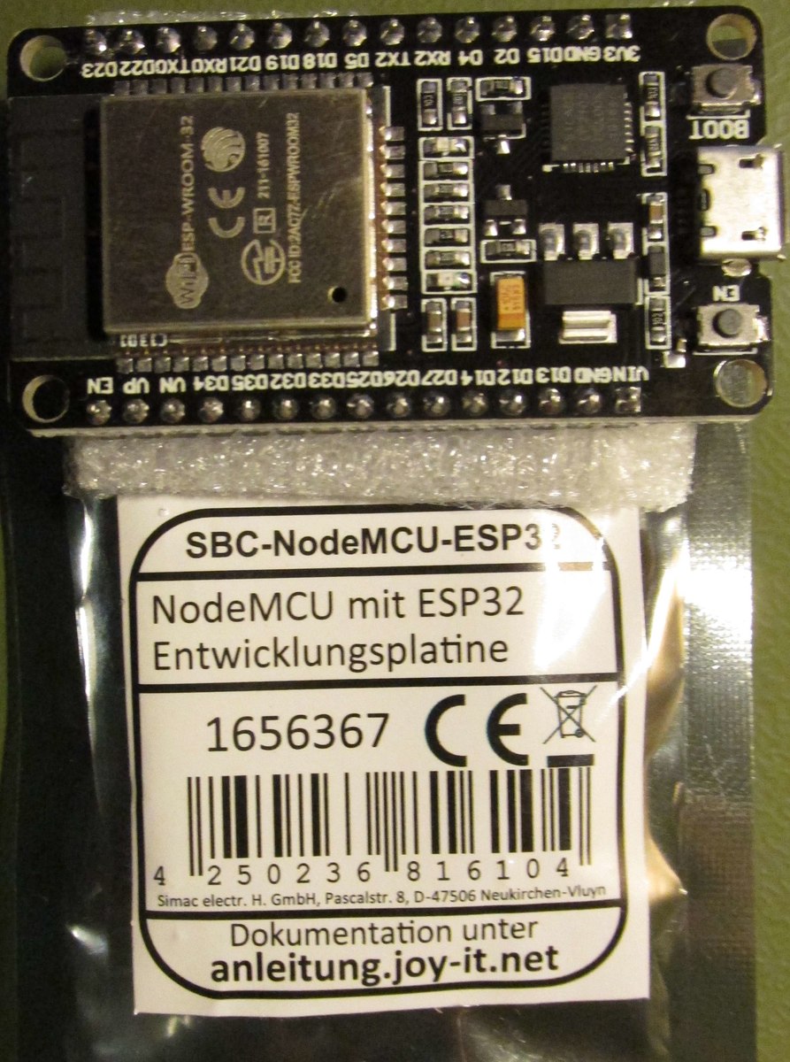

OP #5919992
Manfred schrieb:
> Da meine 1.8.9 portable ist, habe ich sie per Netzwerk auf ein Win7-32
> kopiert, da wird die Compilierung korrekt beendet, aber es kommt kein
> Download zustande:
ach übrigens, ich habe hier mittlerweile 3 ESP die sich nicht
programmieren lassen (kein connect zum download!), aber immerhin eines
welches sich programmieren lässt, also Installation wohl OK.
Nachlöten hat leider am ESP auch nichts gebracht, den Rest nachlöten ist
mir zu fummelig.
Ich ware auf Ersatzlieferung.
Denke daran auch deine könnten kaputt sein und unprogrammierbar.

OP #5920279
Manfred schrieb:
> Meinen konnte ich vorhin programmieren:
meine Ersatzlieferung kam heute an
die ersten 3 ließen sich nicht programmieren......
ich suchte alle möglich ESP Varianten und Einstellungen durch, nada
nichts, wollte schon aufgeben dann fiel mir das mit der BOOT Taste ein,
da gab es mal irgendwo einen Hinweis und siehe da, es läuft.
Nur warum muss ich die Boot Taste nicht bei meinem wemos lolin32 auf dem
Steckbrett drücken?
Die sehen absolut identisch aus, selbst in der IDE sind beide gewählt
als wemos lolin32.
Vermutlich klappts denn mit den 3 @work auch.

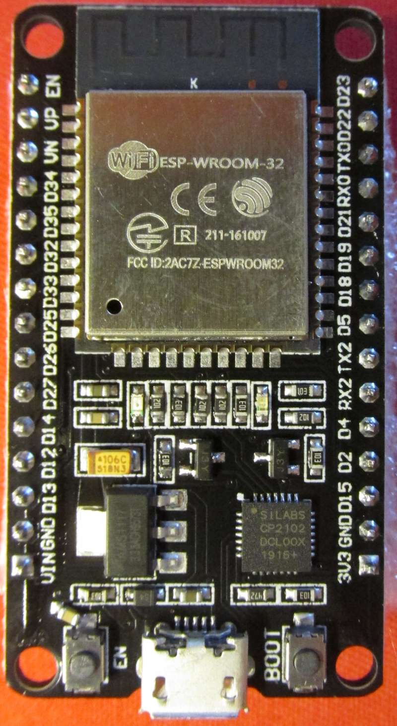

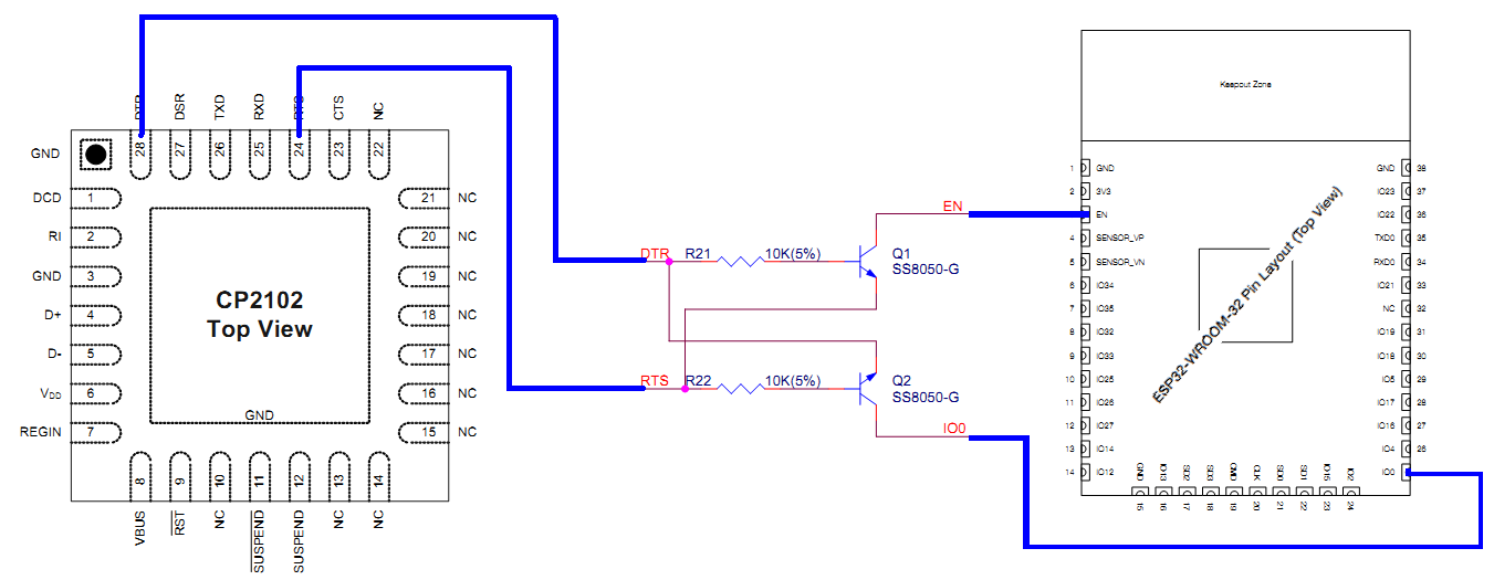

Gast #5920778
Was meinte ich gestern damit:
Manfred schrieb:
> Sobald die 1.8.9 / W7-32 auf den ComPort zufasst,
> die rechte Taste ein paar Sekunden halten.
> Steckbrett drücken?
Die Antwort lieferst Du mit:
https://github.com/espressif/esptool/wiki/ESP32-Boot-Mode-Selection
Da werden wohl auf dem Board RTS und DTR nicht verdrahtet sein, ich weiß
(noch) nicht, wie ich das überprüfen kann.
Gast #5920854
> muss ich Montag mit Lupenbrille und Messgerät überprüfen, optisch
> unterscheiden sich die beiden nicht, Transistoren sind bestückt!
Ich habe es mir auf meinem gerade angeschaut, am CP2102 gehen von DTR
und RTS Leiterbahnen weg. Eine geht zu einem Transistor, weiter bekomme

In dem Datenblatt esp32-wroom-32_datasheet_en.pdf kann ich nicht
erkennen, wo der Reset am ESP angeschlossen werden soll, Boot soll an
IO0.

Gast #5929042
Joachim B. schrieb:
> wie kann das sein, ich habe doch absolut bestückungstechnisch identische
> Teile mittlerweile 6 Stück, einer machts automatisch alle anderen nicht.
Ich habe hier nur den einen 'joy-it' mit dem bescheuerten Sonderheft
Make ESP32, auf die Chinesen warte ich noch.
> ich verstehe es auch noch nicht, einige Seiten schreiben was von 100nF
> nachbestücken???
Wo, wer?
Ich habe vorhin mal gemessen, die Beschaltung entspricht dem
espressiv-Referenzdesign. Die 10k-Widerstände sind da, die beiden
Transistoren ... im Anhang aus drei pdfs per Malprogramm
zusammengebastelt.

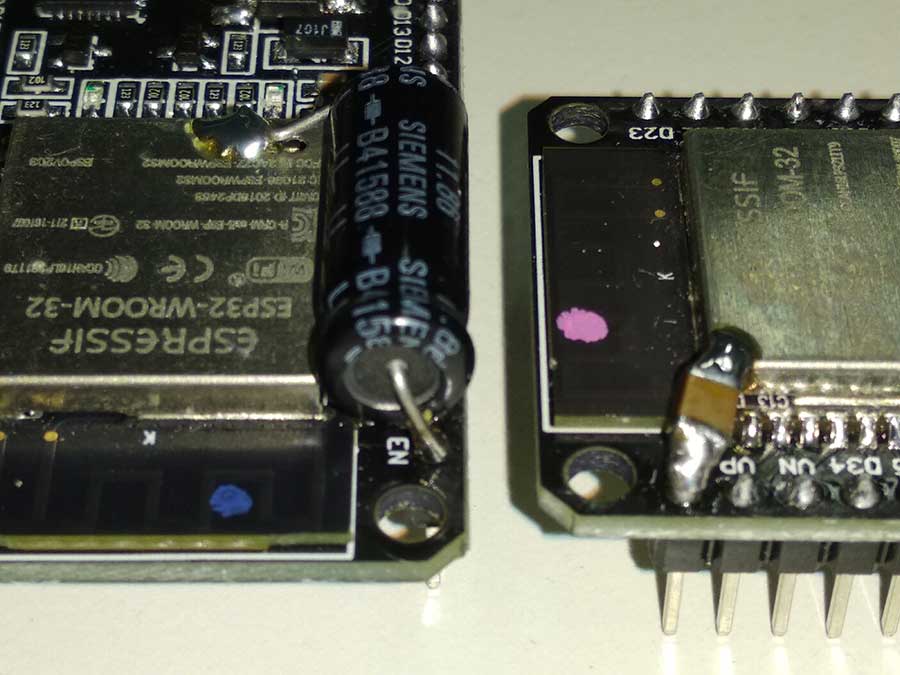

OP #5930944
so erster ESP gepatched
https://i1.wp.com/randomnerdtutorials.com/wp-content/uploads/2019/02/esp32-waiting-for-packet-header-featured.jpg
https://randomnerdtutorials.com/solved-failed-to-connect-to-esp32-timed-out-waiting-for-packet-header/
hatte nur einen 40V 10µF sieht doof aus klappt aber
werde nun 10µF als SMD suchen ich hoffe die Spannung 3,3V macht nicht
zuviel derating am KerKo mit 10V.
läuft, mit KerKo gefällt mir aber besser
nun muss ich noch alle anderen und beim Modul mit 868 MHz Antenne muss
ich EN noch finden.
Gast #5931377
Gerade ausprobiert, der Download startet, danke!
Es bleibt aber das Problem, dass danach kein Reset stattfindet.
Ich habe 10V-radial da, in einem realen Aufbau würde ich den einfach
neben den ESP packen, da gibt es ja eh Peripheriebeschaltung.

das ist auch möglich, zu mir:
so von sieben ESP32 sechs mit 10µF umgebaut, alle 7 lassen sich nun aus
der IDE ohne Tastendrücke programmieren, alle bekommen nach der
Programmierung den hart reset, aber keiner beim Terminal Programm Lupe
einschalten aus der IDE.
Hyperterm muss ich noch testen.
Der Kondensator am EN ist schon mal ein Weg, besser wäre wohl, wenn mal
jemand in der Arduino-IDE das Timing gerade biegt.

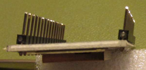

Gerade hat der Ali drei ESP32 von drei verschiedenen Anbietern beschert,
je 3,82..4,32 €uro. Auf einem, Bild unten links, wurde ein
Kondensatörchen nachgeferkelt. Download startet dennoch nicht, 100nF
(gemessen) reichen wohl nicht.
Der andere wird wohl nicht ins Board passen, schief gelötet, verdammte
Pfuscher. Ich habe keine Idee, die Leisten auszulöten düfte
problematisch werden.
Bei zwei Boards ist der USB-Baustein unbeschriftet, meldet sich aber als
CP2102 und Windows meint, zusätzlich noch ein "Ball Point Device"
gefunden zu haben, für das es keinen Treiber hat. Das scheint aber weg
zu sein, sobald ich mein eigenes Blink draufgeflasht habe.
wie gesagt bei mir 4 ode 5 nachgerüstet mit 10µF SMD vom EN PIN zum
Blech, alle funktionieren nun.

Das ist unstrittig! Hier sah das halt so aus, als ob jemand mitgedacht
und den C nachgerüstet hätte, leider nein.
> Meine ESP32 kamen sauber mit Sicherungsschaumstoff
> unter den PINs alles OK.
Meine auch, sogar in ESD-Tüte eingeschweißt. Die Leisten sind kein
Transportschaden, das ist Fertigungspfusch.
