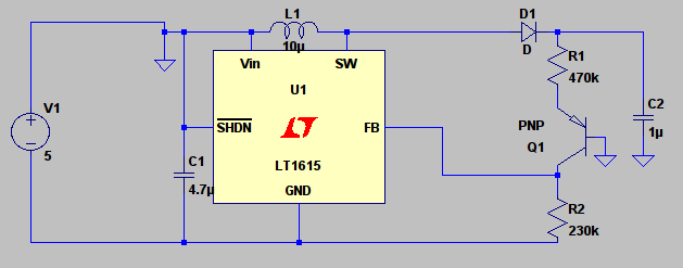

danke schonmal für die Antworten.
Mir ist klar das ich einen galvanisch getrennte DCDC verwenden könnte.
Und wie esko schrieb könnte ich einen gewöhnlichen Step-Up DC/DC
converter verwenden. Siehe Anhang.
Entscheidend ist für mich allerdings die Ruhestromaufnahme.
Ich möchte nähmlich einen Microcontroller aus dem Ruhepegel einer RS-232
Schnittstelle versorgen. Mir stehen etwa 2mA zur Verfügung mit denen ich
eine RTC im µC am laufen halten. Zusätzlich wird ein Supercap geladen um
ab und zu vie RS-232 kommunizieren zu können.
Mit dem LT1615 sollte das eigentlich klappen. Ich hatte aber gehofft das
es einen switched capacitor DC/DC gäbe, der ja nur das Potential der
Spannung verschieben müsste, der etwas weniger Stromaufnahme hat.
Klettern g.
Persönliche Seite #3905942
Schreib das doch gleich.
Eine RTC sollte mit 0,1 mA auskommen, was du sonst brauchst, weißt nur
du.
Wenn es mit dem LT1615-1 funktioniert, würde ich nicht weitersuchen.
Ansonsten glaube ich kaum, dass du über die 80% Wirkungsgrad kommst.
Wenn du C1 erhöhst, kannst du den Wirkungsgrad noch etwas heben.
