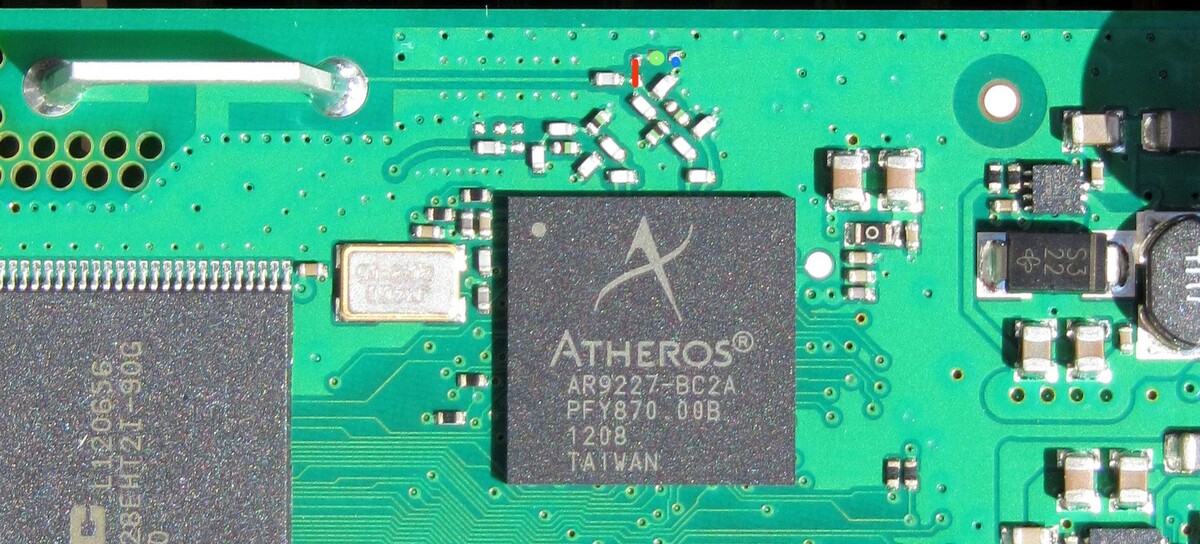

Hallo, habe eine Fritzbox 7312, die ich gerne als Repeater nutzen
möchte.
Habe mir eine externe W-Lan Antenne mit Pigtail gekauft und möchte die
gerne direkt anlöten.
Jetzt bleibt nur noch die Frage wo genau der Schirm und die Hauptader
von der Antennenkabel angelötet werden muss?
Leider sind da sehr viele kleine SMD Kondensatoren :-/
Für jeden Tipp wäre ich dankbar....
Gruß Max

Nunja. Die ganzen SMD-Kondensatoren haben schon ihren Sinn.
Mit dem Matching-Netzwerk wird die Impedanz der Antenne (+ Leiterbahnen)
auf die Impedanz des Transceivers angepasst.
Wenn du nun die Drahtbügel-Antenne gegen einen Pigtail mit Stabantenne
tauschen möchtest, müsstest du offiziell auch das Matching-Netzwerk
entsprechend anpassen, da Drahtbügel und deine Antenne sicherlich
unterschiedliche Impedanzen haben.
Das Sicherste wäre es sicherlich, am entferntesten Kondensator vom
Transceiver den Innenleiter und direkt daneben an die Massefläche den
Schirm zu löten. Die Leiterbahn zu der Drahtbügelantenne nahe am
Kondensator trennen.
Problem: Durch die Fehlanpassung kann es trotzdem passieren, dass du
nicht mehr Reichweite bekommst. Einen Versuch wäre es aber vielleicht
wert.

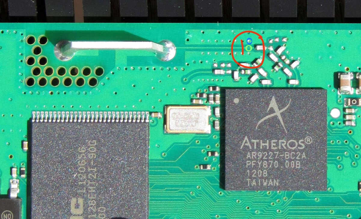

#7135345
Rote Linie= Leiterbahn auftrennen.
Blau = Schirm.
Grün = Innenleiter.
Vorher vorsichtig den grünen Lack wegmachen bis das Kupfer zu sehen ist.
Alternativ:
Rote Linie = Kondensator von links der Leiterbahn nach dort versetzen.
Blau = Schirm.
Grün = Innenleiter.
Links daneben ist scheinbar das Matching für eine zweite Antenne, dort
ist ja nach diesen Anleitungen ersichtlich wie vorzugehen wäre.
Gast #7135452
Ziemlich gewagt, einfach zwischen Matching und Antenne aufzutrennen und
auf 50 Ohm zu hoffen. Diese Bügelantenne ist sicherlich mit LC-Elementen
angepasst, die man per dem Foto nicht zuordnen kann.
Aus meiner Sicht als Entwickler von PCB-Antennen: Finger weg, so trial &
error funktioniert selten.

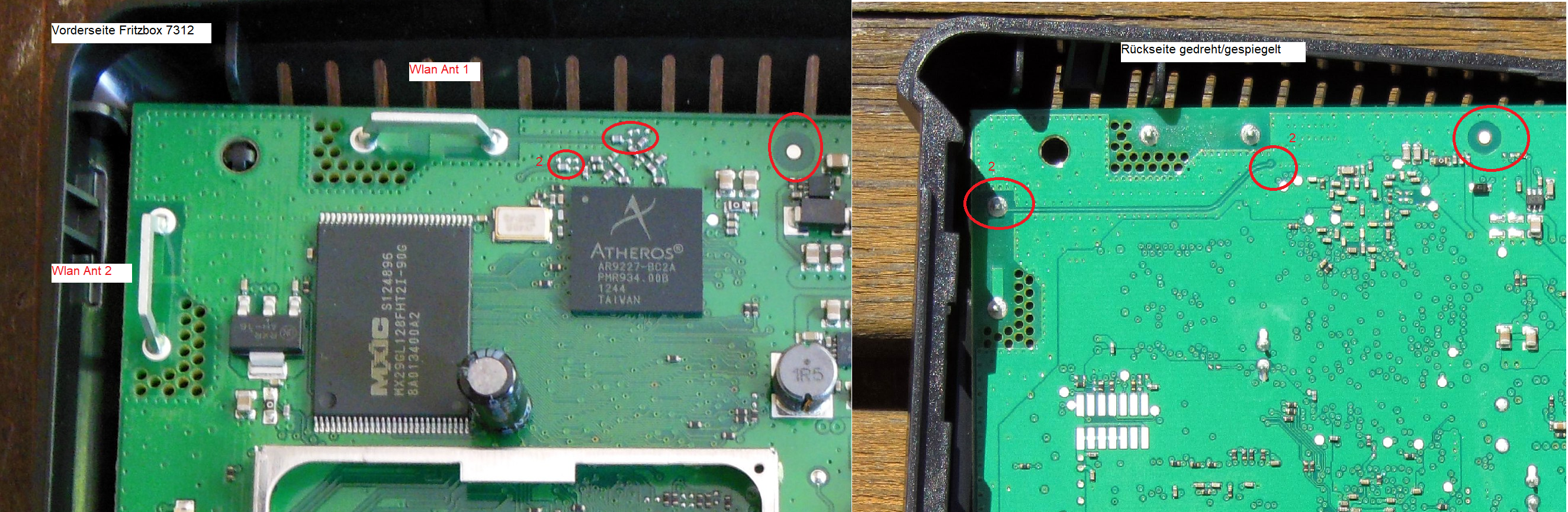

Gast #7135457
@ Kilo S.
Danke für die Tipps werde ich direkt testen!
Hatte mich nur gewundert über die vielen Kondensatoren im vergleich zu
anderen FritzBox Versionen wo nur einer direkt in Reihe zur Antenne
vorkommt :-)
In der Tat hat die Box eine weitere Antenne, die müsste ich dann auch
noch wechseln damit es Symmetrisch wird...
Viele Bilder auch von der Rückseite findet man hier noch:
https://boxmatrix.info/wiki/FRITZ!Box_7312#Gallery
Gruß Moritz
Gast #7135458
Kilo S. schrieb:
> Er meint die großen Bohrungen.
Reduktion des effektiven Epsilon in diesem Bereich des PCB. Also weniger
Kapazität vom Strahler zum PCB-GND, was man über mehr Abstand erreichen
kann oder hier ersatzweise durch Luft anstatt FR4. Man gewinnt damit
etwas Bandbreite.
Oft wird sowas auch als Fräsungen realisiert, die Ausführung als
Bohrungen sehe ich so zum ersten Mal.
#7135545
Simulant schrieb:
> etwas Bandbreite.
Was mich dabei allerdings wundert, dass diese Bohrungen als DK
ausgeführt sind. Das mindert den Effekt deutlich!
