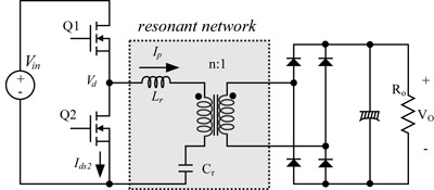

ein Series-Resonant-Converter (DCDC) wie im Anhang hat nur einen
Ausgang.
1. Ist es möglich durch Ändern der sekundärseitigen
Gleichrichterschaltung einen Dual-Output hinzubekommen mit pos/neg
Spannung. Also z.b. +5V/-5V am Ausgang? Was braucht man da dann für
einen Trafo und wie ist dieser zu dimensionieren im Vergleich zur
Single-Output Variante?
2. Und dann gibts es ja auch Controller die eine Regelung der
Ausgangsspannung ermöglichen. Das wird normalerweise über einen
Spannungsteiler an der Ausgangsspannung  und Feedback über eine
Isolation zur Primärseite gemacht.
Gibt es für diesn Fall die Möglichket das die positive Spannung geregelt
wird und die negative ungeregelt?
Über Infos/Schaltpläne etc. zu den beiden Fragen wär ich dankbar.

Wie bei allen anderen Trafos hast Du folgende Möglichkeiten:
1 Wicklung mit Spannungsverdopplerschaltung (2Dioden+2caps) oder
1 Wicklung mit Mittelabgriff und Gleichrichterbrücke.
Die Regelung der pos. Seite kann funktionieren, wenn auf der neg Seite
eine Grundlast von wenigen % der Ausgangslast angeschlossen ist.
kAndernfalls können im Leerlauf da schon mal 50% Überspannung anstehen!

Die beschriebene Spannungsüberhöhung im Leerlauf ist nun geklärt. Es war
ein hausgemachtes Problem, kein grundsätzliches. In diesem Falle
koppelten die Stromspitzen der Hilfswicklung in die Sekundärwicklung
ein, was sich auf vielfältige Weise vermeiden läßt.
