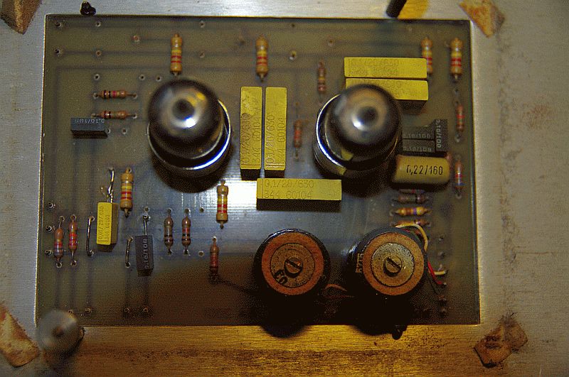

Hallo Ihr,
Ich hab hier einen guten alten Winston BA200 Röhren Amp auf dem Tisch.
Das Teil ist Baugleich mit der Echolette BA200. Derzeit bin ich auf der
Suche nach dem Schaltplan um es gründlich durchzuchecken bevor ich
meinem Kumpel zurückgebe. Ich hab vor Jahren die Endröhren (4 x EL 34)
inclusive der Sockel getauscht.
Andreas

Mach doch mal ein Foto, wo man die beiden ECC808 und die umliegenden
Bauteile gut erkennt. Es gibt hier einige Röhrenspezis, die dir sagen
können, wo du was messen musst. Als Signalverfolger bietet sich ein
kleiner Verstärker mit einem Eingangskoppel-C von z.B. 22nF/630V an, mit
dem man sich durch die Stufen tasten kann. Du brauchst ausserdem ein
hochohmiges Voltmeter.
Zugegeben, die ECC808 ist ein Exot. Hier ein paar Daten:
http://oldradio.qrz.ru/tubes/foreign/02/ECC808.gif
Meistens läuft die Röhrenverwendung so:
Röhre 1:
1.System ist Eingangstufe
2.System ist Klangregelung
Röhre 2:
1.System Aufholverstärker
2. System Phasenumkehrstufe für die Gegentaktendstufe.
Ich hab dir mal einen Plan eines alten Selmer Bassamps angehängt zur
Orientierung, wie so etwas aussehen kann

Hallo Tom,
dank Deinem Schaltplan läuft die Vorstufe jetzt. Aus welchem Grund auch
immer waren C5 und C20 nicht bestückt. Jetzt möchte ich die Enstufe in
betrieb setzten, mit Last ist doch klar. Weist Du wie hoch der Ruhestrom
sein sollte. Das Vorgehen ist mir klar nur nicht der Wert.
Andreas

danke für die Hinweise bisher. Jetzt muß ich die tiefen der Platine
eintachen. Mein Vorgänger (unbekannt) hat etliche Änderungen an der
Platine vorgenommen, so fehlten die Kondensatoren parallel zu den
Kathoden der ersten ECC808 ganz. Die Bauteile waren nie Bestückt. Ich
versuche das ganze wider in Original Zustand zu bringen.
Andreas
Gast #3972032
> Platine vorgenommen
Ich hatte ja gehofft das C20 fehlt um da die Gegenkopplung
einzuspeisen. Dann ein bissl Paraphase für das Long Tailed
Pair damit R16 und R17 den gleichen Wert bekommen.
Und einen passenden Widerstand in Reihe mit D9.
Aber das passiert nicht weil:
